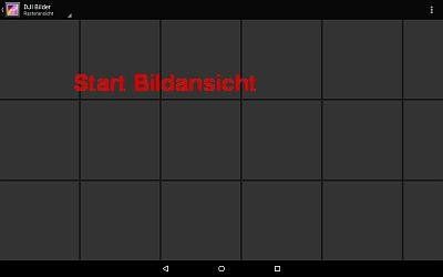

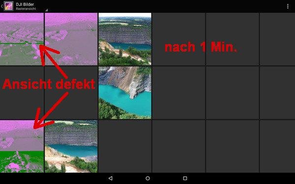

ich habe Probleme mit der Bilder-Anzeige nach Update #4 - #6 von 4.4.4 auf 5.0x (S10346 / kein Root) und brauche Hilfe. Habe nichts passendes gelesen und komme nicht weiter. Alle Updates sind ohne Problem durchgelaufen, Tab läuft unauffällig bis auf eine Sache: BILDER und GALLERIE-ANSICHT funktionieren nicht mehr richtig.
Fehlerbeschreibung:
Bilder (JPG) werden nur noch teilweise, unvollständig (z.T. defekt) in der Gallerie-Ansicht vorgeladen oder geöffnet. Der Ladevorgang der Gallerie-Vorschau dauert ewig lang. Vorschaubilder von z.B. Videos (MP4) werden sofort angezeigt. Problem:
- ist unabhängig von einer App. Getestet mit Galerie, F-Stop, QuickPic, …
- ist unabhängig vom verwendeten Speicherplatz. Internal, SD-Card, USB-Stick …
- tritt bei großen Bildern verstärkt auf (z.B. 4000 x 2250 od x 3000). Kleine Bildformate werden mit Verzögerung vollständig geladen.
