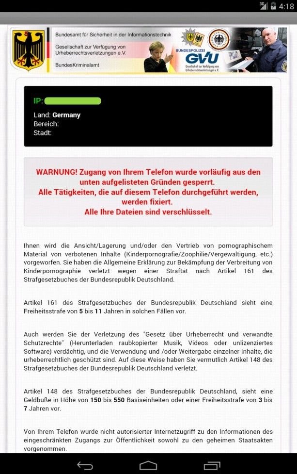

Wenn diese Malware drauf ist sieht das ungefähr so aus:

Das ist sicher ein Punkt um "sauber" zu bleiben. Aber natürlich gibt es genug Möglichkeiten, wo sich ein solcher Trojaner verstecken kann (kann jede App im Prinzip noch nachladen)...
AntiVirus-apps helfen hier übrigens nicht ;)
