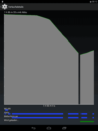

Ich lade mal einen Screenshot vom Akkuverlauf, vielleicht hilft das anderen zu erkennen wann das Tab wirklich im Eimer ist.
Bild:
Die 55% nach dem Absturz waren übrigens erst mit angeschlossenem Ladegerät da. Ohne Ladegerät ist das Tab bereitts im Startvorgang wieder verreckt.
