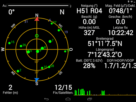

Beispiel für GPS-Status im Garten, Medion S7852, KitKat, Standort "Nur Gerät":
