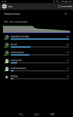

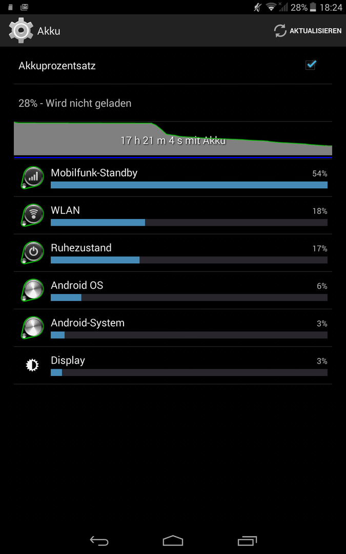

Ich habe seit kurzem ein Problem das mein Akku rasend schnell leer ist. Und zwar zieht der Mobilfunk Standby einfach sag viel Akku. Obwohl keine PIN eingegeben und Mobile Daten deaktiviert.
Hat jemand ne Idee woher das kommt?

das könnte mit schlechtem Empfang zusammenhängen - die Mobilfunkeinheit hält immer Verbindung zur Basisstation,auch schon bevor die Pin eingegeben wurde und wenn mobiler Datentransfer deaktiviert ist. Bei mir zuhause leert es den Akku in ca 10 Stunden aus wenn ich nicht folgendes mache:
- Flugmodus aktivieren (=Mobilfunkeinheit komplett deaktiviert)
- WLAN wieder ein
LG,
Egon
Zusätzlich in Wlan-Einstellungen -> Erweitert-> Benachrichtigen wenn ein offenes Netzwerk verfügbar ist -> Deaktivieren, Wlan- Optimierung ausschalten.
Und Mobilfunk auf 2 G stellen und Daten deaktivieren wenn du in schlechter Empfangslage wohnst.
Und so schlecht ist dein Verbrauch doch nicht:
Der Akku läuft seit 17 Std. hat noch 28% Restkapazität, dann sind 54% von 72% = 40% der Gesamtkapazität, die leicht verbraten werden können mit 3G in schlechter Lage! daddle
