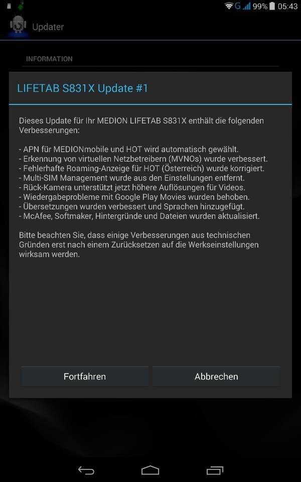

vermutlich nach dem ersten Update, bin mir da aber nicht ganz sicher, fehlt plötzlich bei den Einstellungen ganz oben der Eintrag zur SIM-Karte, d.h. Mobilfunk kann nicht mehr ein- oder ausgeschaltet werden.
Hat einer eine Idee, wie der Eintrag wieder hergestellt werden kann? Zu einem Werksreset habe ich eigentlich keine Lust nach fünf Tagen installieren und einstellen. :winki:
Nach dem Update kam ja die Meldung, daß alle Funktionen möglicherweise erst nach einem Werksreset zur Verfügung stehen. Das ist doch ein Witz, ich mache doch nicht nach jedem Update einen Reset! :rolleyes2:
Habe jetzt die Möglichkeit gefunden, mit der APP "Radio Switcher" Mobilfunk ein- und auszuschalten. Geht sogar schneller als über die Settings. Schön wäre es dennoch, wenn der Eintrag wieder da wäre... :smile:
Kabuse
Multi Sim Support entfernt. Stand als Hinweis zum Update im Fenster.

Ah, ok. Danke! Jetz macht es Sinn. Allerdings hatte ich die Mobilfunkverbindung zum Stromsparen in der besagten Einstellung deaktiviert und nach dem Update konnte ich sie bis zum Installieren der App nicht wieder aktivieren, daher die Verwirrung. Darüber hat sich vor dem Release des Updates wohl keiner Gedanken gemacht... :rolleyes2:
Jetzt hat man tatsächlich keine normale Bord-Möglichkeit mehr den Mobilfunkteil zuhause auf dem Sofa mit WLAN abzuschalten. Macht irgendwie wenig Sinn. Naja egal, mit der besagten App klappt es ja einwandfrei.
