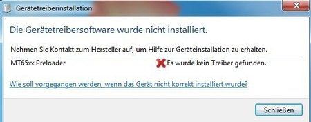

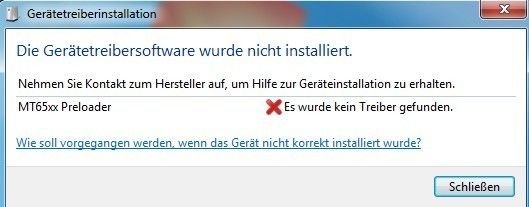

Jetzt habe ich es am Win 7 Notebook probiert und das Tablet wird am USB geladen.
Nur kann ich nicht darauf zugreifen, im Gerätemanager scheint es nicht auf.
Es erscheint folgende Meldung und ich kann diesen fehlenden Treiber auch nicht downloaden.

Für die Treiber kannst du dir aus meinem Upload RK_Driver-Assistant das Unterverzeichnis "Alternativ ADBLenovo" entpacken, damit wird das Tab angesprochen. Händisch im Geräte-Manager auf Unbekanntes Gerät mit gelbem Ausrufezeichen (oder AndroidPhone) klicken -> Treiber ->Treiber Aktualisieren -> Auf diesem Computer nach Treiber suchen > und dann den Pfad zum entpacktem Verzeichnis "Alternativ ADBLenovo" auswählen + Häkchen bei Unterverzeichnisse mit einbeziehen setzen -> dann installiert es die Treiber für das Tab, nachdem du die Sicherheitsabfrage bestätigt hast.
daddle
PS: Wie gesagt, dazu das normale Daten/Ladekabel nehmen, nicht das kurze OTG-Adapterkabel! Und du musst für Windows8 den Signatur-Check deaktivieren, bevor du die Treiber installieren kannst.

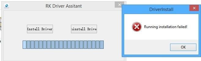

Ich habe jetzt diesen RK Driver auf mein Windows 8.1 64 bit System geladen, entpackt und installieren wollen. Ergebnis siehe hier.
USB Debugging ist im Entwicklermodus freigeschaltet.
Wieso benutzt du die Driver-Install.exe? Hatte doch extra geschrieben die Treiber aus dem Unterverzeichnis Alternativ_ADBLenovo zu nehmen und über den Geräte-Manager zu installieren, nicht über die Exe!
Die Driver-Installer.exe ist für Rockchip Tablets, das S8312 ist ein Mediatek-Gerät! Die Alternativ ADBLenovo-Treiber werde mit der Driver-Install.exe nicht installiert.
