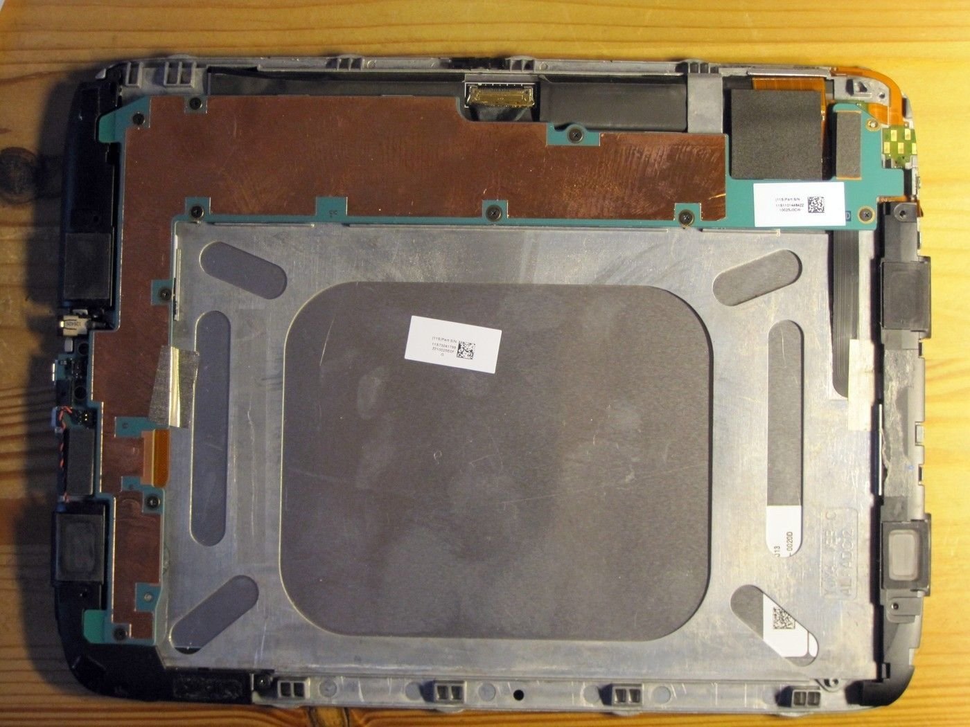

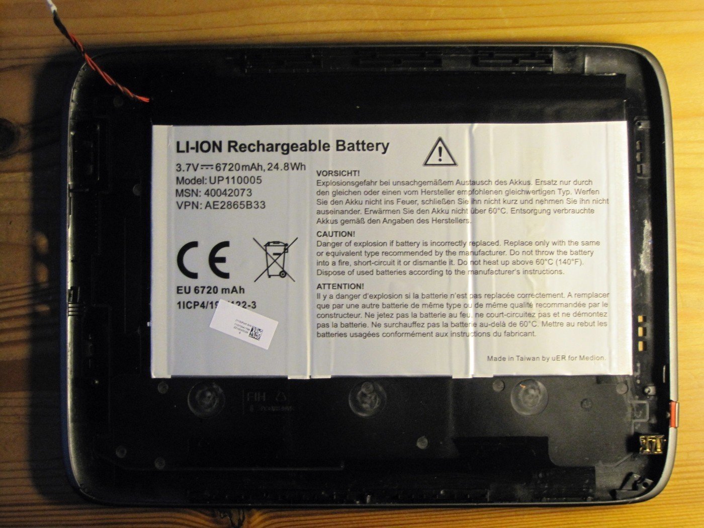

Doch es geht zu öffnen, die Hülle leidet dabei nur ein wenig.
Wichtig vorher auf der Rückseite die 4 Schrauben unter der Lautsprecher Abdeckung entfernen.
Anbei die Fotos:

Bei Lenovo gibts für das baugleiche Gerät sogar ein Service-Manual mit Abbildungen zum Zerlegen - hier:
http://download.lenovo.com/consumer/mobiles_pub/s2109a-f_hmm.pdf
edit:
Ab Seite 24 gehts los - das Display sollte eigentlich baugleich mit iPad 2 sein... dann wäre Auswechseln kein Problem - sicher bin ich mir da aber nicht...
