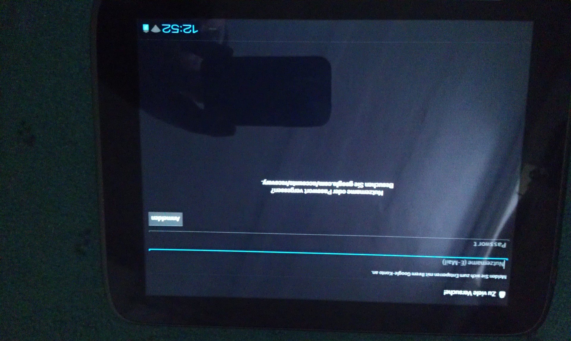

Hallo!!
habe zu viele versuche über meine googlekonto gemacht kann ich eingeben was ich will .Wlan ist auch abgeschaltet siehe bild. Was mach ich nun????
MFG

Und wie soll das funktionieren ohne Wlan??
MFG
hab das alles gemacht anderes passwort benutzernamen aber das lifepad nimmt es nicht an weil es kein wlan empfang hat.
MFG
Du musst dich doch nicht zwangläufig bei Google anmelden um das Tab benutzen zu können.
ja und wie komm ich dann aus diesen googlekonto bild raus??
MFG
Home-Taste?
Oder unten auf die Uhr und dann in die Einstellungen?
Da kann ich draufhauen wo ich will nichts mit hometaste und einstellungen.überall versucht aber da geht nichts.
MFG
