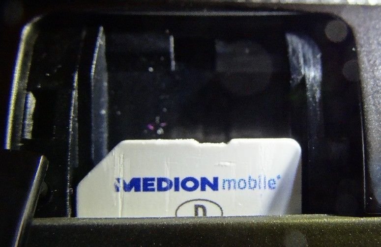

Bei mir wird die Sim Karte nicht erkannt, sie soll ja auch einrasten, bei mir rastet aber nichts (höchstens ich gleich aus).
Im Smart Phone funktioniert sie, kann mir jemand helfen... ich muss ja wohl keine Micro Simon aus ihr machen oder doch??
Du hast vier Möglichkeiten, die Karte einzuführen. Welche hast Du ausprobiert?
Schräge Ecke links oben funktionierte bei mir.
So steht es ja auch in der Anleitung, Kontakte nach unten Richtung Display und Ecke links oben sichtbar, sie steht dann noch 5 mm heraus, aber sie rastet bei mir nicht so ein, wie es die SD auf der anderen Seite tat.
Daher dachte ich schon, ich müsste eine Micro Sim aus Ihr machen, aber die kriege dann nie wieder aus dem Slot gefummelt.
Also so wie auf dem Bild sieht es dann im nicht eingerasteten finalen Zustand aus...allerdings ohne Funktion.

So wie auf meinem Bild oder hast Du ein Micro Sim aus der Karte gemacht?
