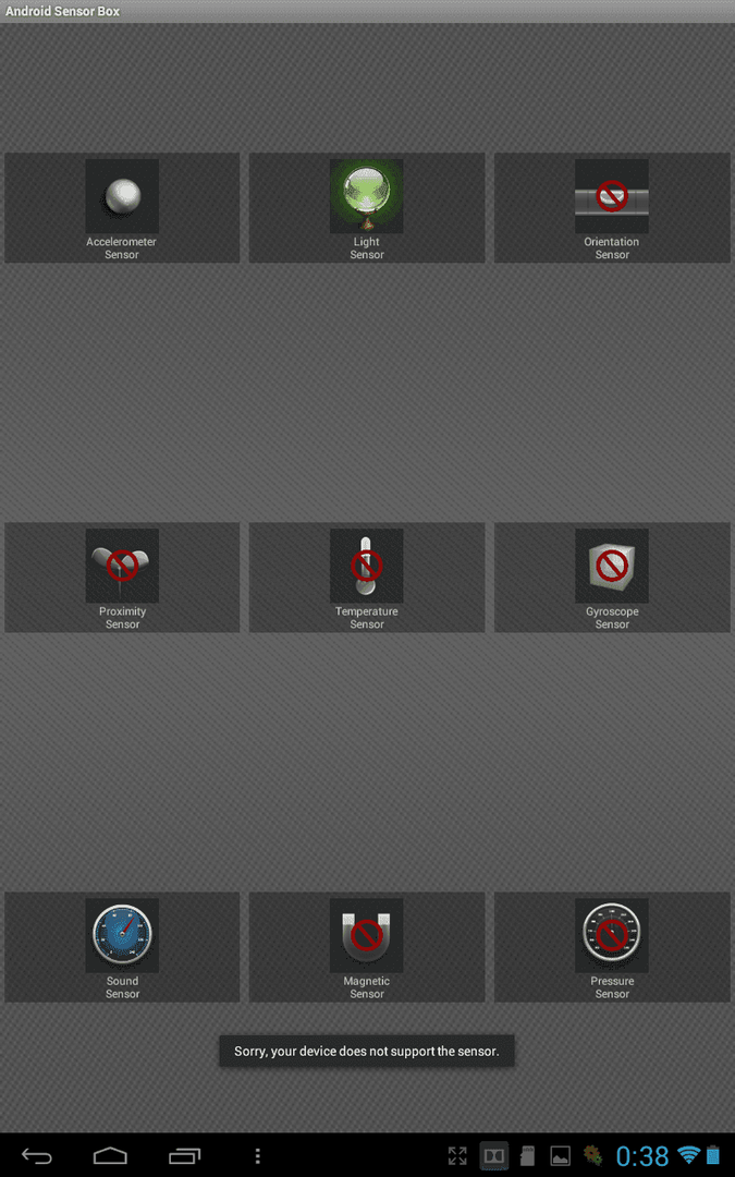

wie ich gerade feststelle, funktioniert mein digitaler Kompass nicht mehr. Festgestellt habe ich das durch GPS-Status, wo überhaupt keine Veränderung der Himmelsrichtung beim Drehen des Tablets angezeigt wird. Steht immer auf N(ord). Navigation deshalb ebenfalls nicht möglich.
Frage: Kann man beim 9714 den Kompass irgendwo ein- bzw. ausschalten oder muss ich das Tablet wegen Defekt einschicken ?
Falls jemand eine Idee oder gar eine Lösung hat, bin für jeden Tipp dankbar !

überprüft habe ich das mit der App "GPS STATUS". Bei einem funktionierenden Kompass richtet sich das Tablet sofort nach Norden aus, bei mir bleibt die Anzeige leider ohne irgendeine Reaktion starr auf Nord stehen, egel wie ich das Tablet neige oder drehe! Auch mehrfaches Neustarten brachte leider keine Verbesserung bzw. Veränderung.
Ich vermute sehr stark einen technischen Defekt, d.h. ich werde wohl oder übel die M-Hotline bemühen müssen.......... :cursing:

Du könntest noch mal mit der App 'Android Sensor Box' den Magnetsensor überprüfen, wenn der da nicht reagiert ist das Tablet wohl ein Fall für den Service.
Danke für den Tip. Der "Magnetic Sensor" ist gemäß Sensor Box auf meinem Tablet nicht vorhanden (siehe screenshot). Sind bei Dir auch 6 von 9 Sensoren angeblich nicht vorhanden ???
MEDION-Service, ich komme ! :scared:
Ich kenne dein Tablet leider nicht und weiss daher auch nicht ob das alles so "normal" ist. Bei meinem Tablet sind bis auf einen Sensor, der auch nicht vorhandenen ist, alle anderen aktiv. Aber irgendwie erscheint es mir doch ein bisschen wenig, dass bei dir nur 3 Sensoren in Funktion sind.
es sind sogar nur 3 ! :rolleyes2:
Scheint wohl doch etwas bei meinem Tabbi im Argen zu liegen, soll "M" wieder in Ordnung bringen. Wozu hat man die Garantie ?
Naja, vielleicht solltest du erst mal prüfen (Handbuch, Google?) wie viele und welche Sensoren in deinem Tablet verbaut sind.

Leider tut sich trotz Kalibrierung bei GPS STATUS rein gar nichts, die Anzeige bewegt sich keinen Milimeter in irgendeine Richtung. :scared:
Witzig finde ich, das vorher mit dem 9514 GPS STATUS sofort funktionierte und sich das Tablet promt nach Norden ausrichtete, beim 9714 bleibt der Kompass einfach tot :cursing:
Alles schon etwas merkwürdig.............
so hab das Android Sensor Box auch mal installiert wer und bei mir werden auch nur 3 angezeigt, hab denn mal GPS Status installiert und beim ersten start kam bei mir das das Gerät keinen Kompass sensor hätte und diese funktion deaktiviet wird
bei einer anderen App die sich auch Gps Stus nennt steht magnetisches Feld nicht verfügbar
Ärgerlich, aber ohne Sensor besteht wohl keinerlei Chance einen Kompass zum laufen zu bringen ...
