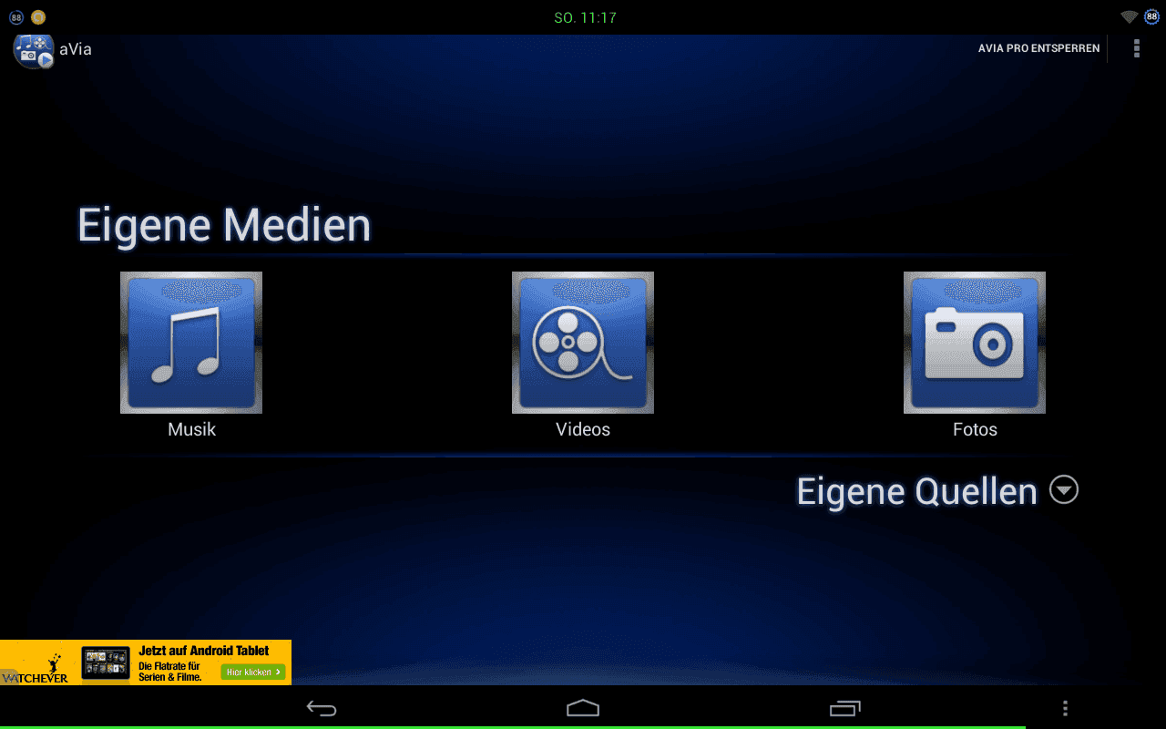

Hallo Louis777,
ich bin jetzt dazu gekommen, das aVia App zu installieren. Lokale Videos
lassen sich problemlos abspielen. Wie komme ich aber auf den NAS Server?
Viele Grüsse,
Heinz J

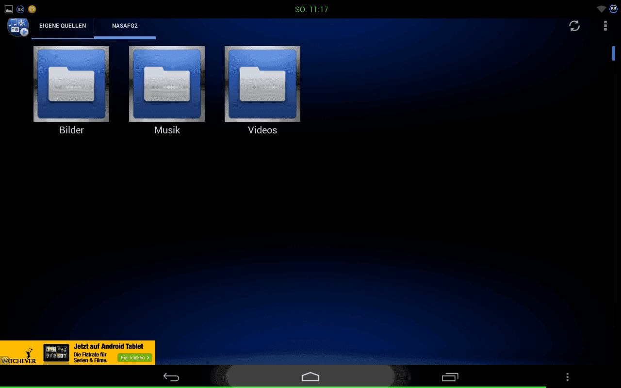

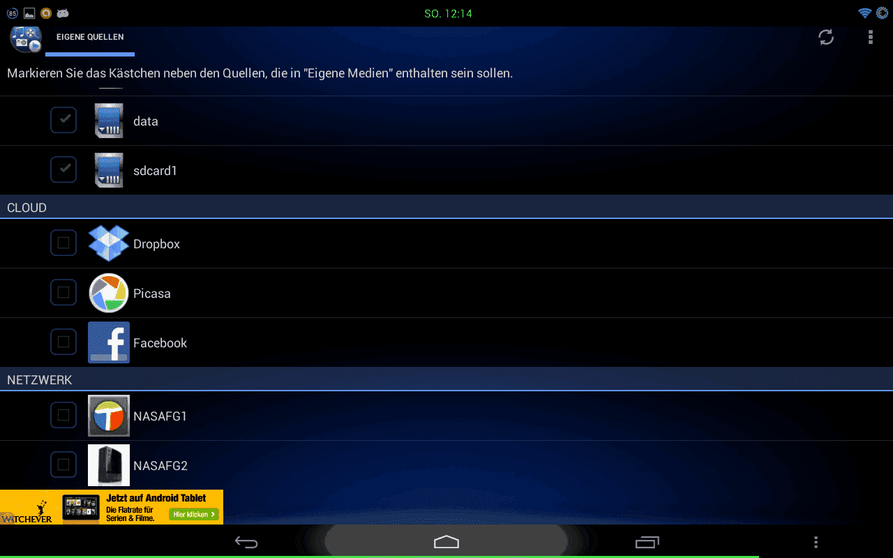

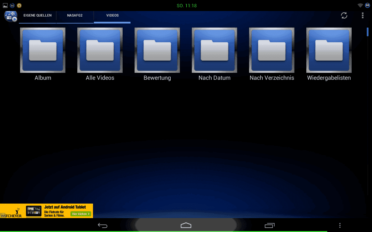

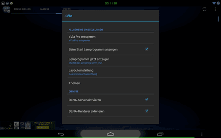

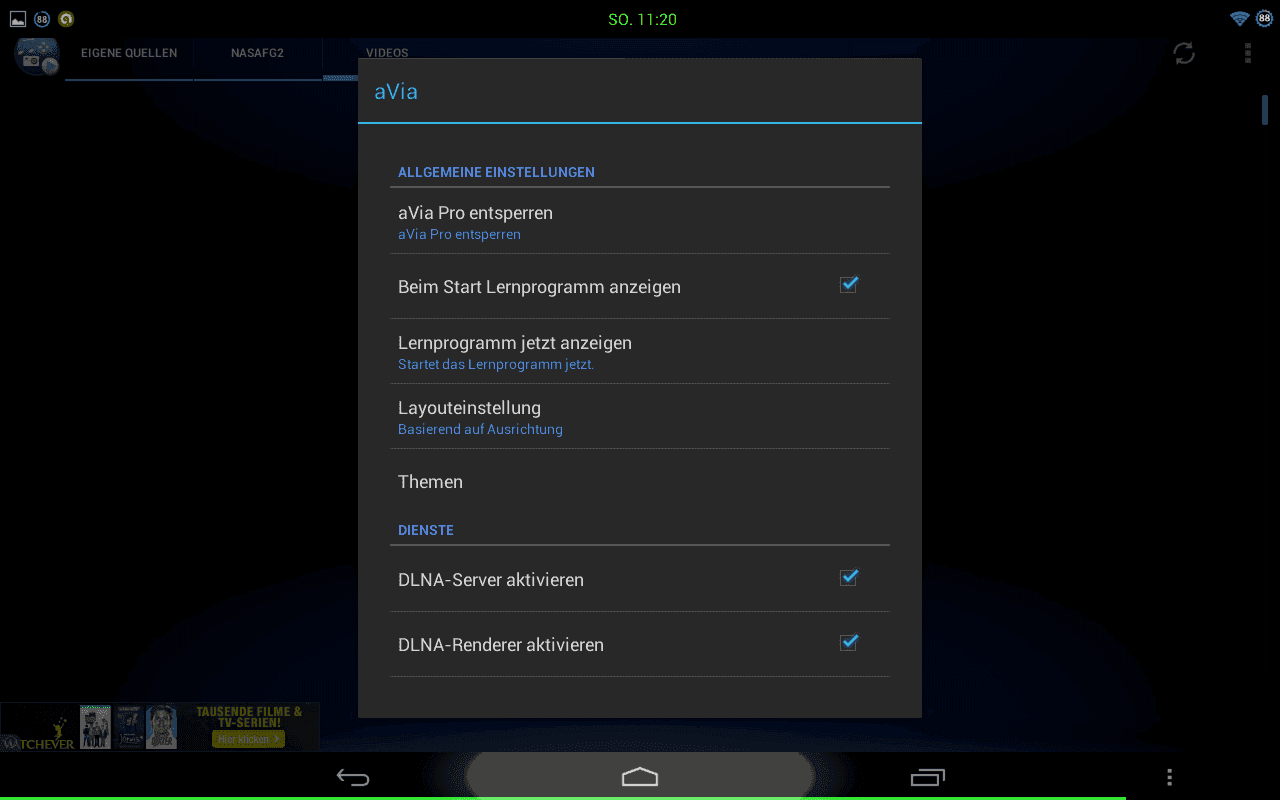

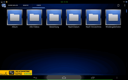

@weyer,
Hi,
nur noch "Eigene Quellen" antippen. Vorab in den Einstellungen den NAS Server und Rendering einschalten.
Schau Dir die Screenshots an - ist selbsterklärend.
Louis777
