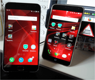

Ich besitze/benutze seit ca. 7 Monaten das Meizu MX4 und bin immer noch sehr angetan von diesem Gerät.
Das einzige Phon das meine Neugier trotzdem noch weckte war das Meizu MX4 Pro
Da ich aber sehr oft negatives über das Meizu MX4 Pro gelesen habe, habe ich mir dieses Gerät einfach mal besorgt.
Ich habe jetzt beide Modelle ca. 4 Wochen im Alltag getestet-verglichen und meine Eindrücke dazu aufgeschrieben.

Design und Verarbeitung: Über Design lässt sich bekanntlich streiten, ob es gefällt oder nicht entscheidet jeder für sich selbst,
für mich sieht das Mx4 auf jeden Fall besser aus, der Softbutton wirkt sehr edel und es wirkt insgesamt sehr elegant.
Das MX4 pro wirkt durch den Hardwarebutton und seine Größe schon fast maskulin.
Die Verarbeitung von beiden Modellen ist sehr gut, es knarkst nichts und die Anschlüsse sind sehr sauber verarbeitet.
Die Oberflächen der beiden Rückcover sind sehr rutschig, da empfiehlt sich ein z.B. Silikon Naked Case,
es schütz sehr gut, ist griffig und nimmt dem Design nichts weg.

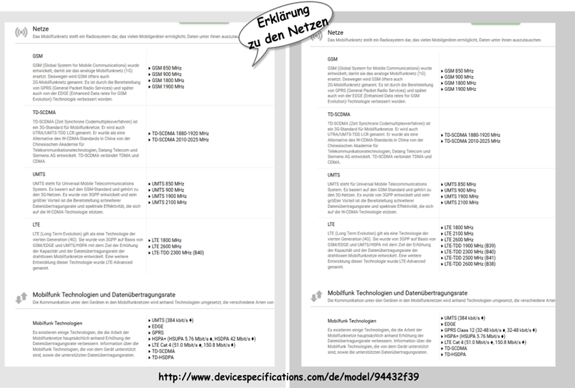

Wlan- und Netzempfang: Auch hier hat das MX4 die Nase vorn.
Wo ich mit dem MX4 noch lustig im Wlan rum surfegibt das Pro Modell schon lange auf.
Genauso ist es mit dem Netzempfang.
Ich hatte in beiden Geräten eine Eplus Aldi Karte drin, gleicher Tarif (um wirklich gerechte Bedingungen zu schaffen).
Beim MX4 hatte ich noch ca.3 Empfangsbalken da hat das Pro gar keinen Empfang mehr.

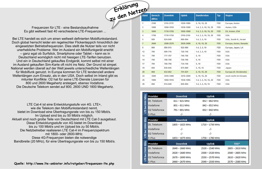

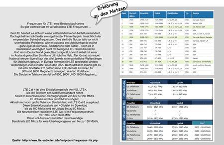

Auch das fehlenden FDD LTE Band beim Pro ist echt ärgerlich.
Auch wenn es hier "eigentlich" nicht hingehört habe ich dieses Thema zum Verständnis ein wenig recherchiert und mit aufgeführt.

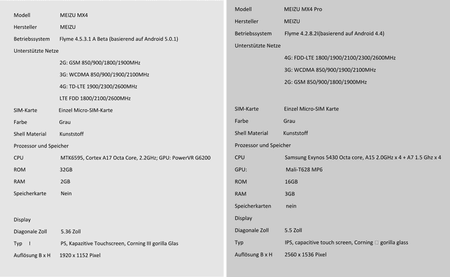

Die erste Grafik sind die Netze im Vergleich, links MX4 rechts das Pro

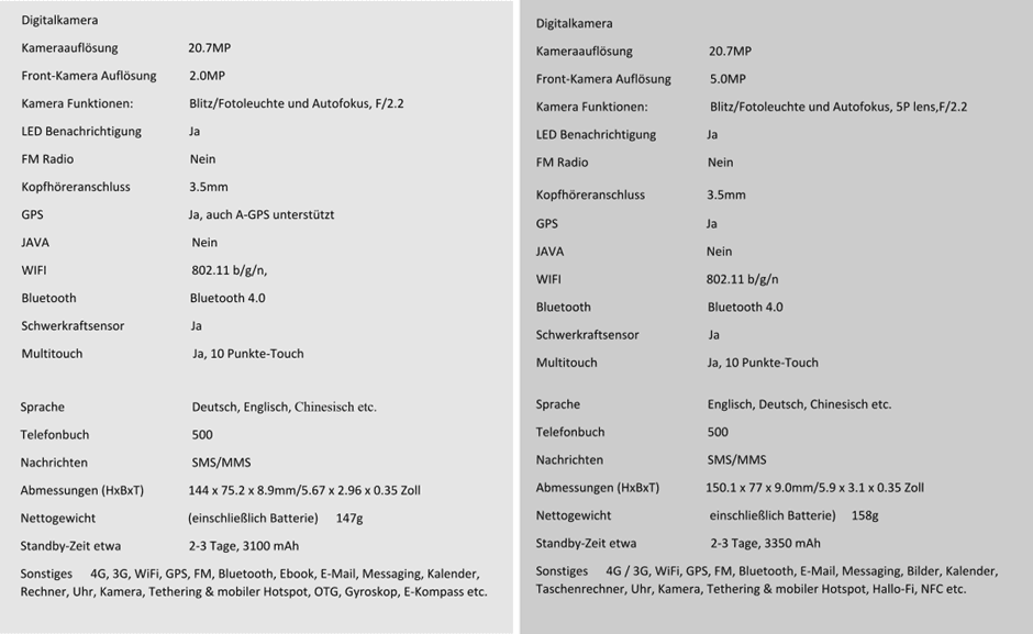

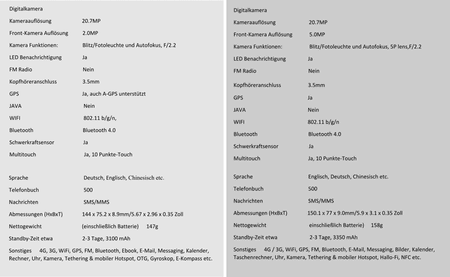

Hier noch mal zum Vergleich die techn. Daten beider Modelle
