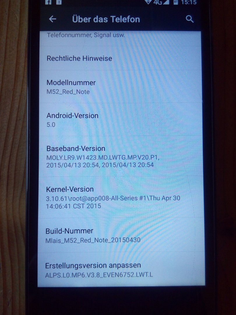

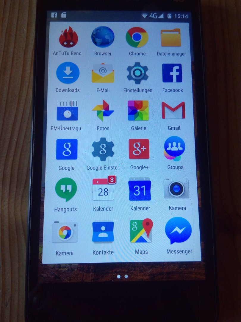

Das Mlais M52 läuft nach dem Update schnell und stabil, was ein AnTuTu Benchmark von 42600 unterstreicht.

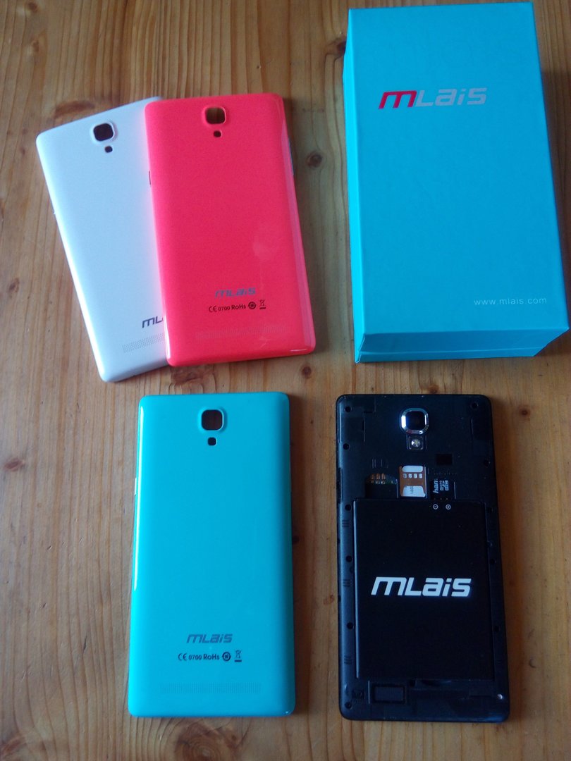

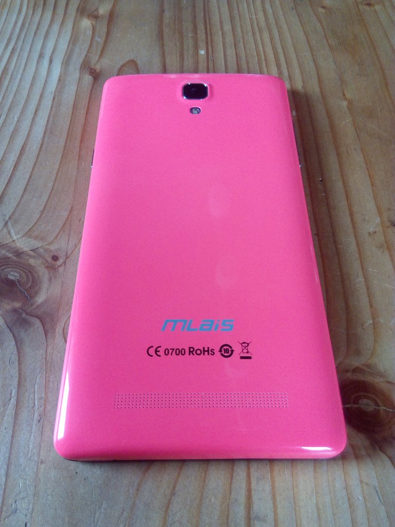

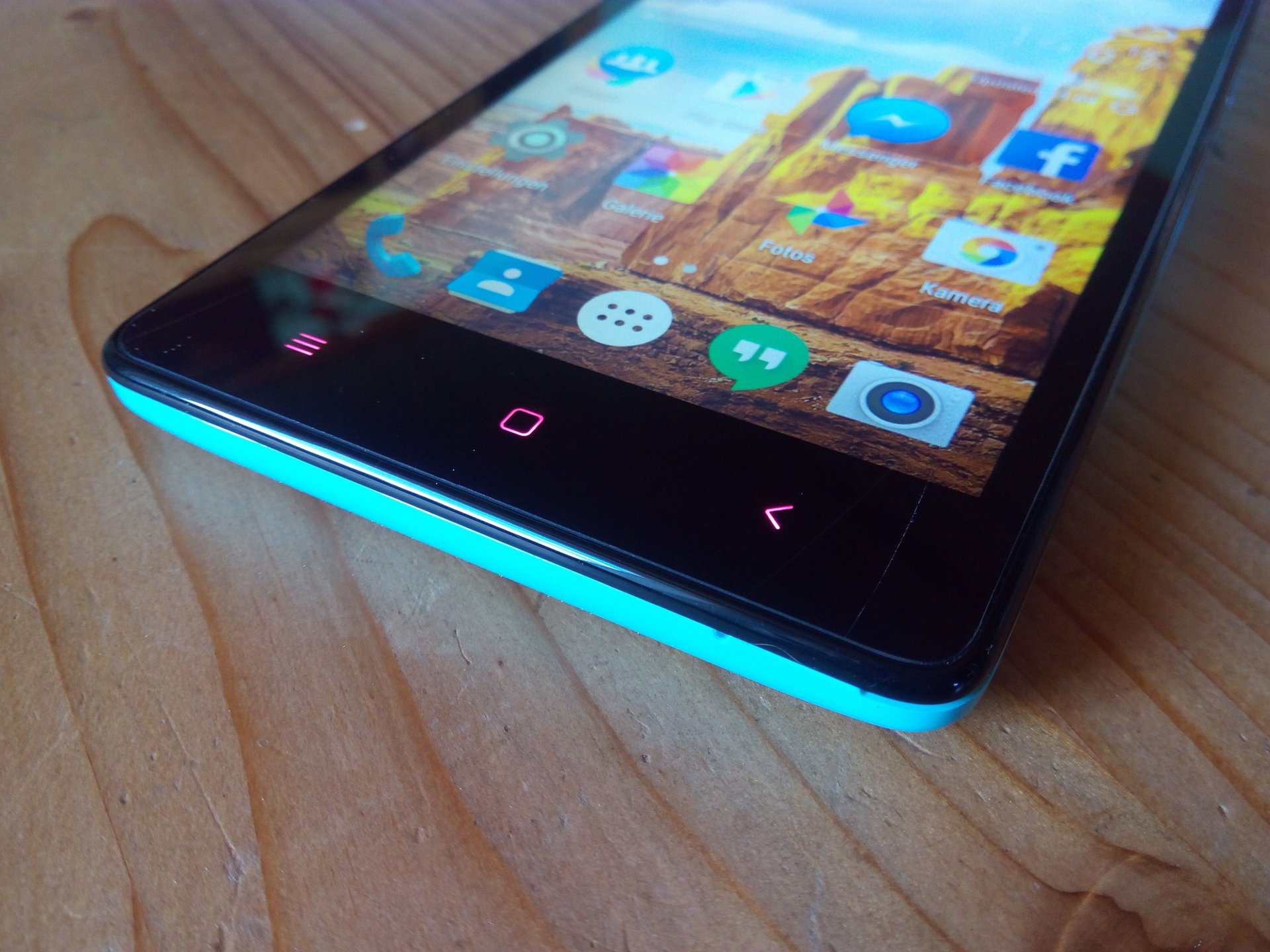

Ein paar Bilder habe ich natürlich auch für euch.
