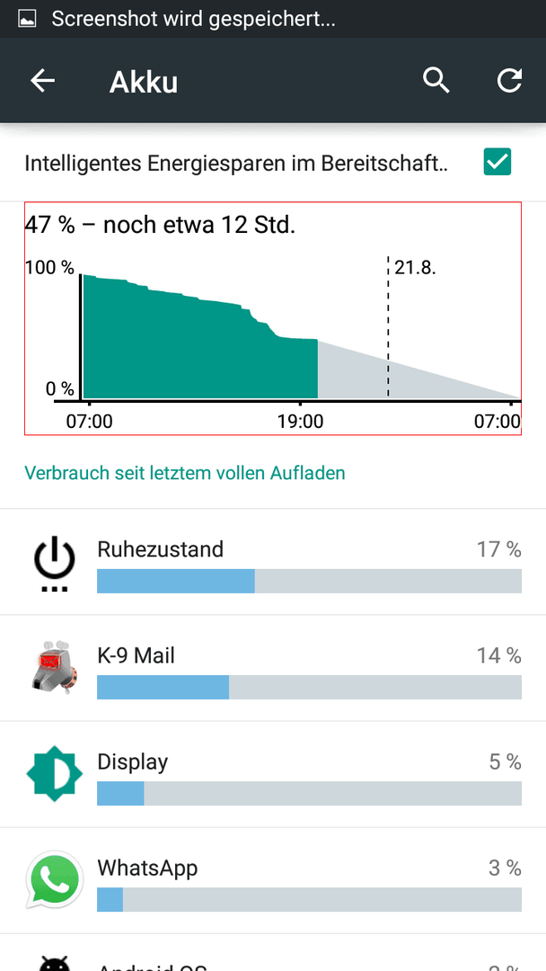

Hallo XPM,
schau mal hier: Mlais M7 Akku. Dort wird jeder fündig!

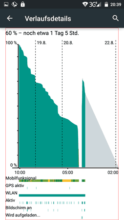

Mit dem Akku haben wir etwas Probleme.
Es scheint zwar als ob er sehr sparsam ist aber spätestens nach 2 Tagen muß er wieder geladen werden. Ansicht nicht schlecht 2 Tage, aber das dann er noch 50% zeigt und beim nächsten mal schauen er aus ist.
Beim Laden zeigt er dann 0% an.
Habt ihr auch die Probleme? Oder soll ich mal nen Werksreset machen.
Gruß Timo

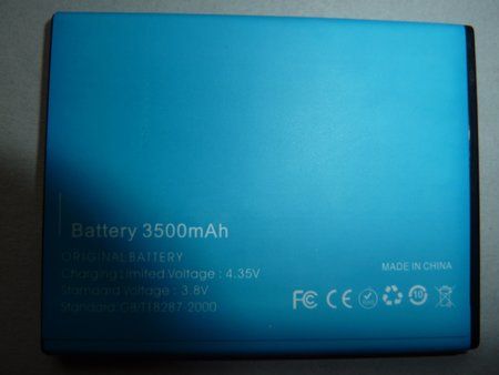

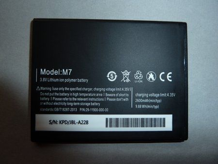

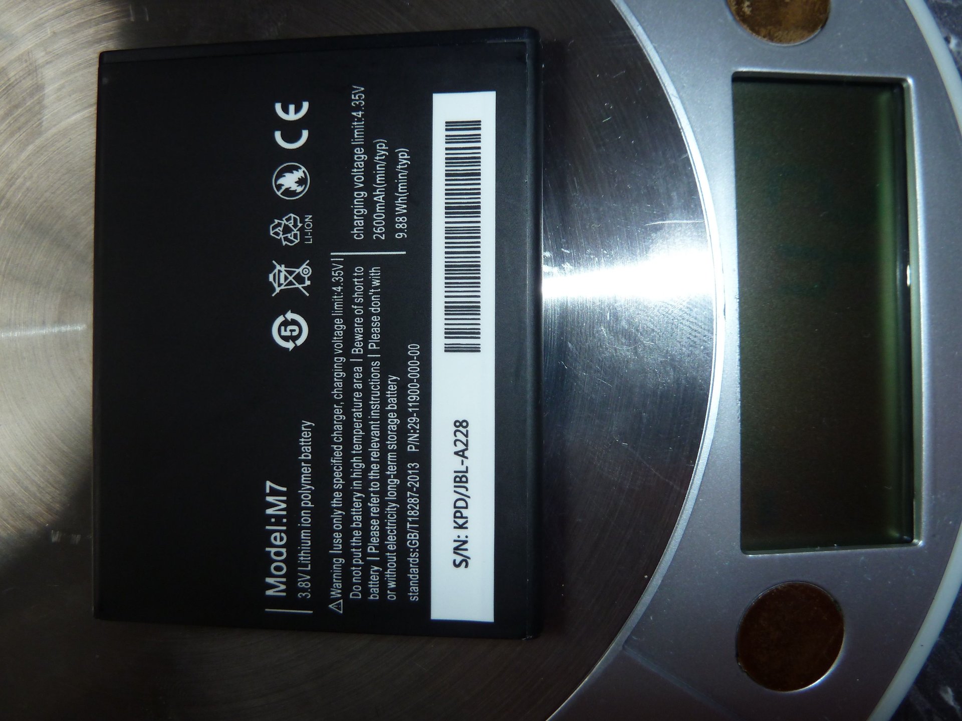

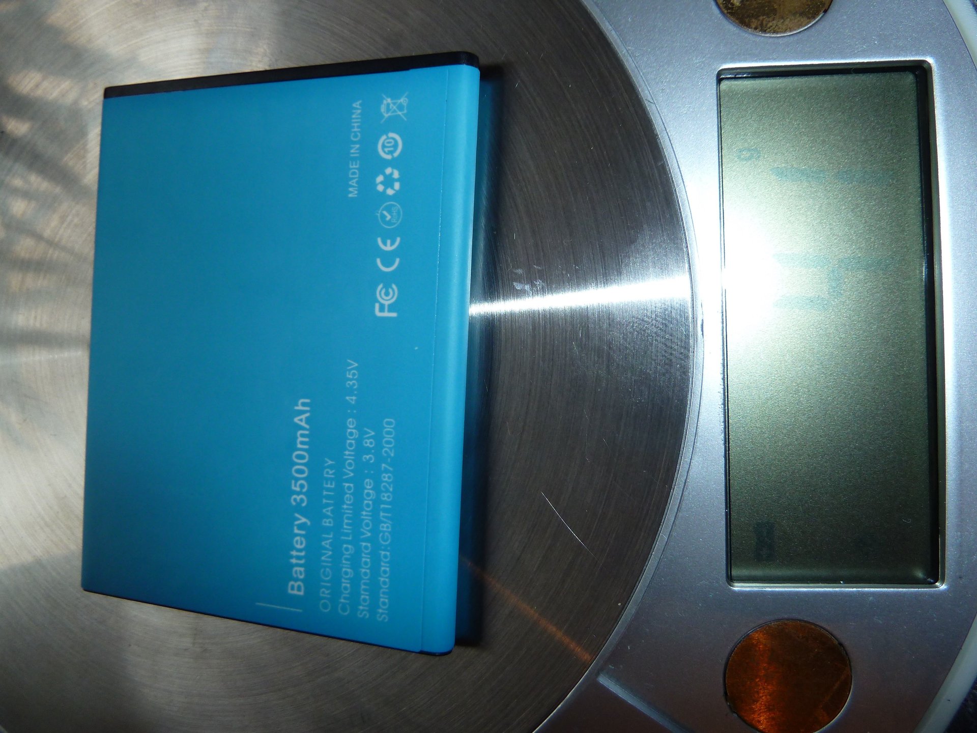

P1010423.JPG P1010425.JPG P1010427.JPG P1010428.JPG Akku habe ich erhalten.
Die Feinwaage zeigt mir 1g weniger als der originale Li-Polymer mit 2600mAh
Originale Akku 2600mAh 42g
Nachbau Akku 3500mAh 41g
also kann der nicht wirklich mehr Ladung besitzen... Werde testen und dann berichten.

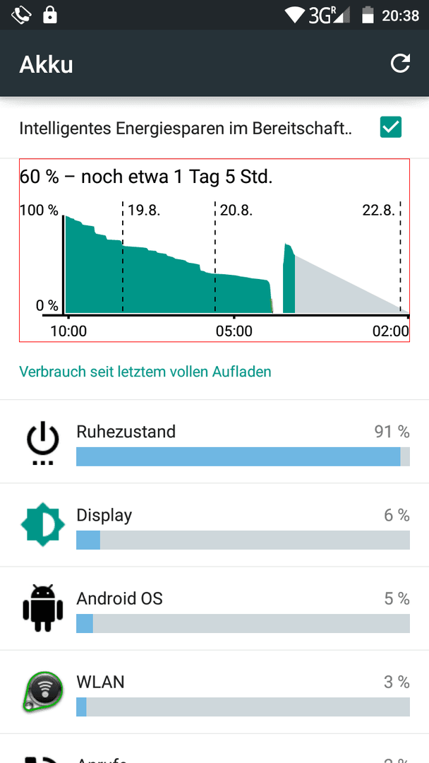

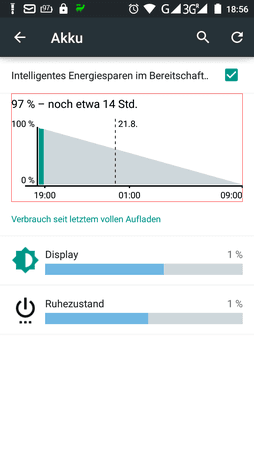

[DOUBLEPOST=1440089902,1440089681][/DOUBLEPOST]So sieht meine Akku-Tendenz aus...Screenshot_2015-08-20-18-56-21.png
Reaktionen: Peider
Eine app kann ich nicht wirklich empfehlen. Lasse nebenbei Gsam battery laufen. Habe meine Helligkeit manuell auf den Wert im Screenshot eingestellt. Reicht mir vollkommen. Bei automatischer Regelung liegt der Verbrauch deutlich höher. Schalte WLAN bei nicht Benutzung auch immer aus. Bin auf der Firmware mit zusammengefügten Speicher. Bin gespannt auf den Akkutest.

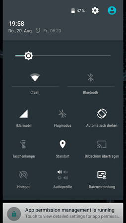

So sieht das dann aus.
Da es scheinbar keiner so hat, werde ich es mal auf Werkseinstellung zurück setzen.
tmp_22650-Screenshot_2015-08-20-20-38-47-1538247300.png tmp_22650-Screenshot_2015-08-20-20-39-10-2065473496.png
Kann es sein, dass es eine Einstellung ist, die das Gerät in ruhemodus etc versetzt?
Ein/Abschaltung nach Zeitplan aktiviert?

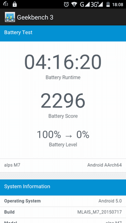

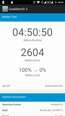

hier ein Battery-Benchmark des Originalen Akkus...
der Test mit dem angeblichen 3500mAh folgt demnächst.
Reaktionen: Peider und PeterSimlock

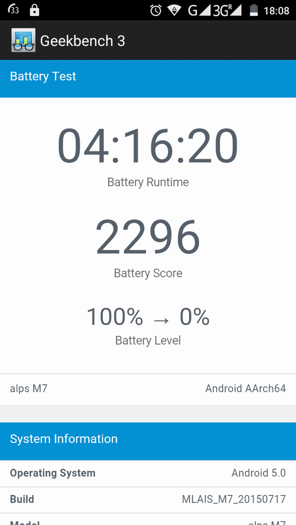

Hier der angebliche 3500mAh Akku
Vom Empfinden her, würde ich beide gleich schwach betiteln. Subjektiv keine Laufzeitverbesserung.
Werd aber nochmal mit dem originalen Testen.
Reaktionen: PeterSimlock
Hier nochmal der originale.
Etwas besser, mit der Amplify APP (Dienste, Alarme & Wakelocks eingeschränkt)

Ich habe seit kurzem immer kürzere Akkulaufzeiten - ohne zu telefonieren. gestern Abend habe ich mal den Screen kurz angehabt um Ladestand zu sehen: 3/4 voll. Heute morgen war das Gerät aus - weil leer gelutscht. Habe es jetzt angehängt und wartete auf den Lade-Screen - NICHTS erscheint, auch nach Minuten nicht. Ladenetzteil wird warm, scheint also zu laden. Gerät wird in Nähe des Rückwand-Objektivs ebenfalls warm. Jetzt habe ich es wieder abgeklemmt und mal gelesen, was auf dem Akku steht: Habe den orig.-Akku mit 2.600mAh. - Aber was lese ich da?: max. erlaubte Ladespannung uist 4,35V und: use only the specified carger
Haben die Standard-USB Ladegeräte nicht 5V? Habe ich meinen Akku vielleicht selbst zerstört, indem ich mal dieses und mal jenes USB-Ladegerät benutzt habe?: NEIN, das kann nicht sein, denn auf dem orig. MLAIS-Ladegerät steht die Standardzahl 5V - habe also nichts falsch gemacht.
Erneut zum weiterladen angeschlossen meldet sich der Screen plötzlich doch noch: Ladezustand 49% !! Was? wie das jetzt? Da ist doch was oberfaul.
