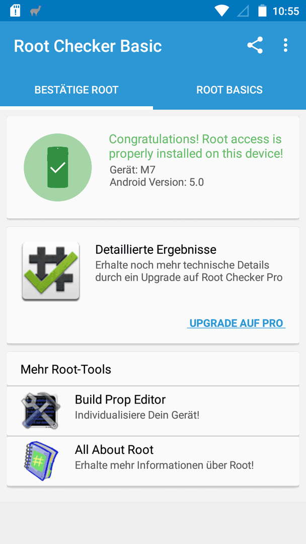

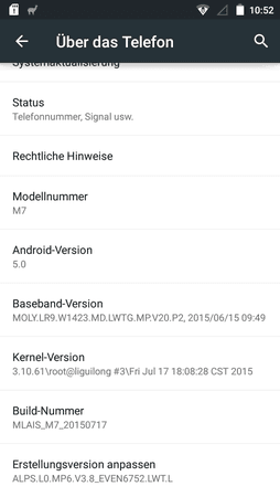

nachdem ich eine Weile geuscht habe, wie das Mlais M7 geroot werden kann, bin ich auf chinaphonearena.com fündig geworden. Es wird ein neues Recovery (CWM Carliv Style) geflasht, mit dem dann die SuperSU als ZIP installiert werden kann.
Die ADB-Treiber hatte ich hierher bezogen: PDAnet ADB Auto-Driver For Windows! GizBeat
Instructions:
1. Get the Mlais M7 root package
2. Extract the package to a folder where you'll know where it is
3. Download SP Flash Tool 5.1516
4. Flash the recovery to your Mlais M7. If you're not sure how to accomplish this: Follow this tutorial (video and written included) to flash the CWM
Video-Anleitung braucht man nicht wirklich -
flash_tool.exe starten
Scatter-loading drücken, Datei aus dem "Mlais_m7_root" Archiv auswählen > MT6752_Android_scatter.txt
Download Button drücken - Handy ausgeschaltet über USB am Computer anstecken - warten bis grüner Haken erscheint - fertig!
5. Turn your phone on and copy the SuperSU.zip from the Mlais M7 root package to your phone
Die Datei "BETA-SuperSU-v2.49.zip" nicht entpacken, sondern direkt ins erste Verzeichnis entweder direkt aufs Handy, oder auf die SD-Karte kopieren
6. Boot into recovery (hold VolUp+Power about 10 seconds)
7. Select "install .zip from SD"
8. Navigate to and select the SuperSU.zip you copied earlier
hier die vorher kopierte Datei "BETA-SuperSU-v2.49.zip" auswählen
9. After installation is finished, reboot the phone
10. Run root checker to confirm you're rooted. Bam, done!
hier der Link: [Mlais M7] How to root MT6752 Mlais M7 | CWM Carliv

Hat schon jemand Erfahrungen mit root und xposed machen können? Welche Module laufen und welche nicht?
Bei mir passiert gar nix. Es wird nix runter geladen.
