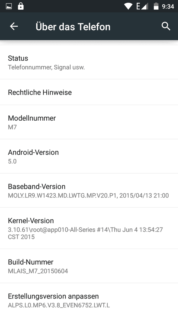

System| Android 5.0.x|
CPU/GPU | MT6752A 1.7GHz/ ARM MALI-T760|

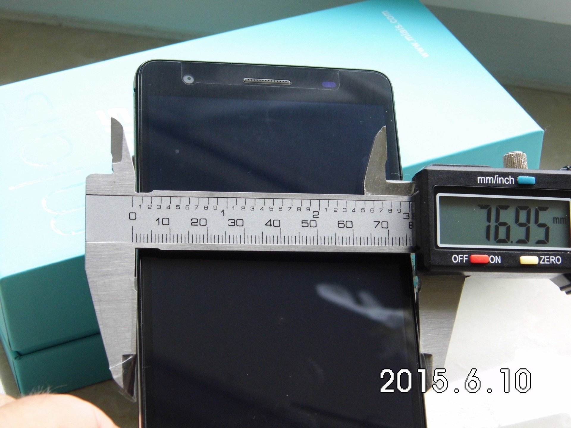

Abmessungen und Gewicht
Gehäuse

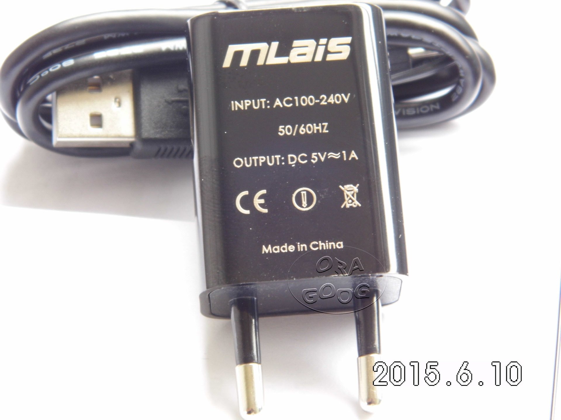

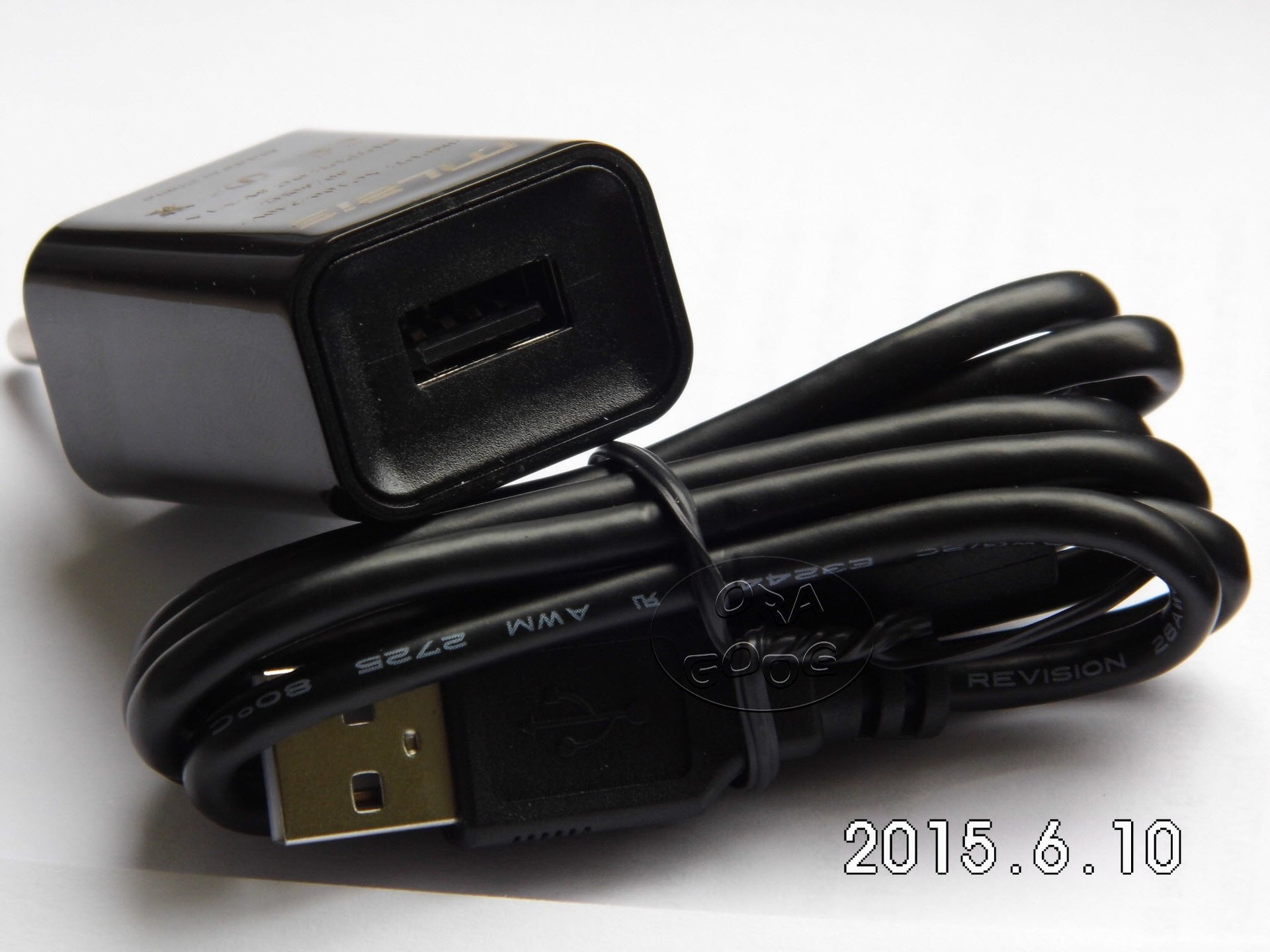

Ladegerät
Geometrie und Overhead

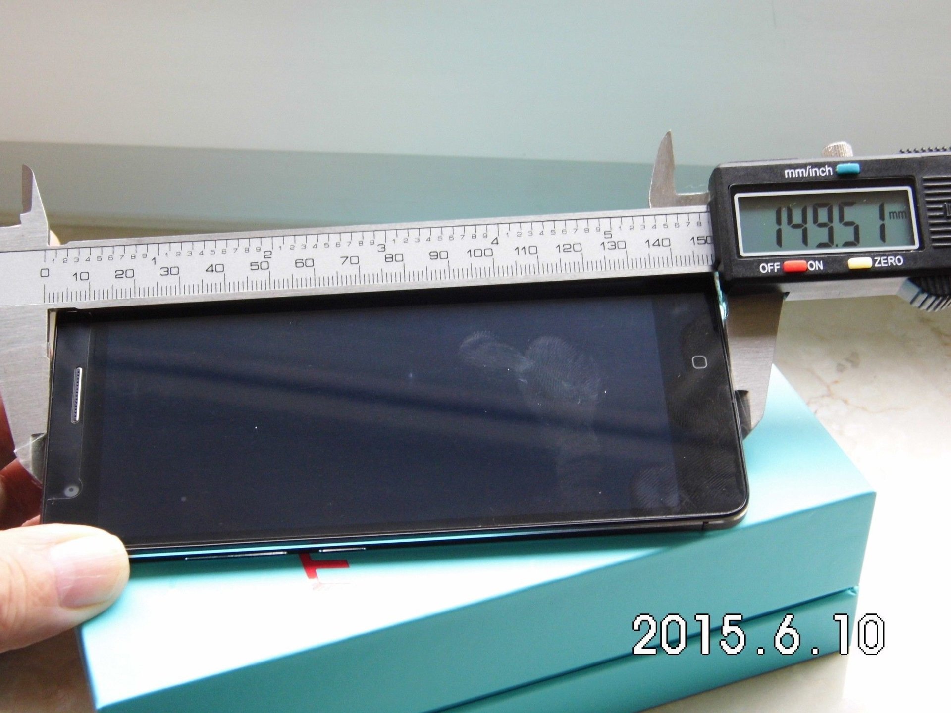

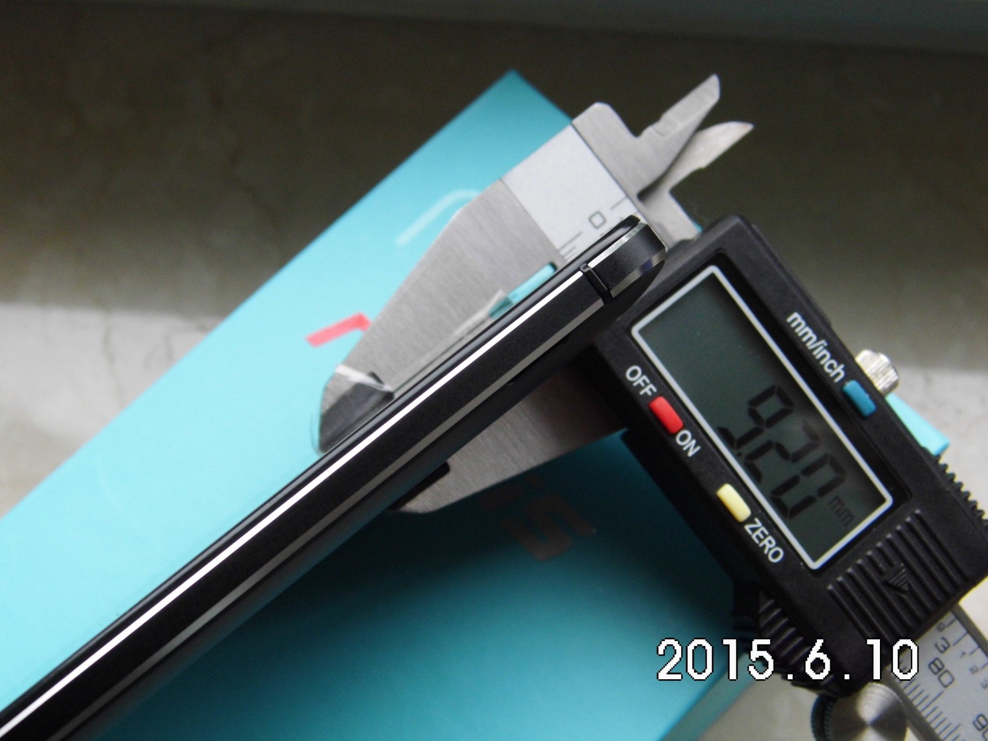

Bei der Dicke gibt es die übliche Abweichung zu der Spezifikation des Herstellers. Nachgemessen 9.2 mm

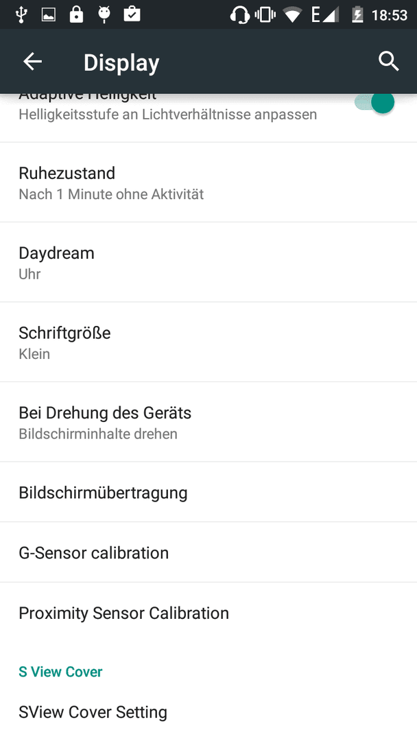

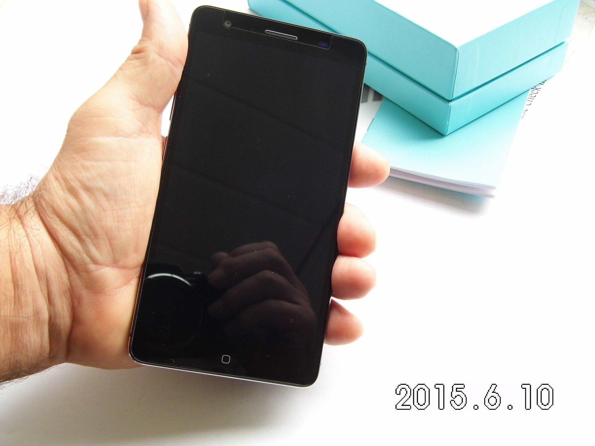

Display
Gemäß Herstellerangaben ist ein IPS Display verarbeitet. Der Touch Schirm nutzt Gorilla 3 und bildet mit dem Display über OGS eine Einheit. Für mich Gorilla immer ein Muss, da selbst aufgezogene Folien immer ein Kompromiss ist. Leider sieht man das sogar bei den vom Werk aufgezogenen Folien auf diesem Handy. Da gibt es schon zwei Staubkörner. Entweder man verzichtet ganz auf Folien und vertraut dem Gorilla oder der Hersteller muss noch an der Technologie des Aufziehens solcher Folien arbeiten.
Verbaut wird ein HD Display. Das hat bezüglich des Stromhungers sicherlich Vorteil. ICH sehe keine Pixel bei einem normalen Betrachtungsabstand. Die Konturenschärfe beim Betrachten von Webseiten mit Schrift leidet auch nicht darunter. Damit verwandelt sich das vermeintliche Defizit eigentlich in einen Benefit, da der Stromhunger ist geringer.
Zwar bleiben die Farb- und Schwarzwertstabilität auch bei einem schräg über die Diagonale gehenden Blick lange Zeit erhalten aber ich sah das schon besser.
Ob die automatische Helligkeitssteuerung richtig arbeitet kann ich leider irgendwie nicht richtig ermitteln. Auch der Test in völliger Dunkelheit verläuft nicht perfekt. Trotzt Aktivierung der automatischen Steuerung konnte ich es immer noch mit der Hand dunkler hinbekommen. Die Tageslichterkennbarkeit ist nicht vergleichbar mit einem Spitzendisplay wie z.B. des iOcean X8. Das war bei dieser Preisklasse nicht zu erwarten.
Durch das Gorilla 3 Glas wird das Ding nicht nur widerstandsfähig, sondern für mich durch den Glasglanz gleich richtig edel. Als Folien- Hasser stören mich deshalb die nicht perfekt aufgezogenen Folien sehr.

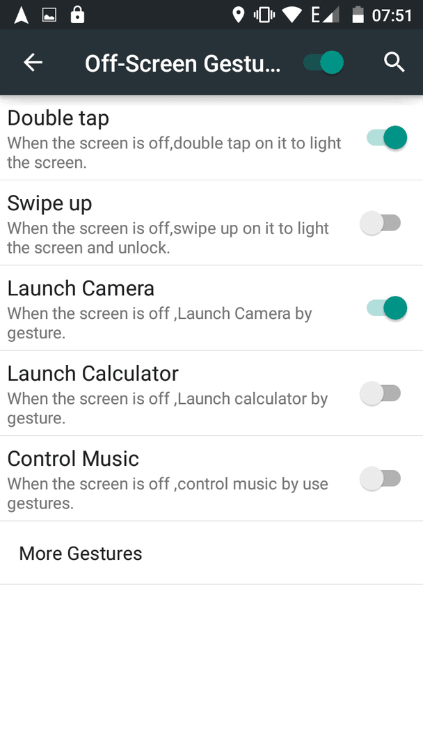

Die Gestenerkennung des Touch Screen arbeitet zuverlässig. Neben dem Double Touch für "Smart Wake Up" sind noch eine Menge andere Gesten zum Aktivieren von Anwendungen vorhanden. Leider gibt es keine Deaktivierung des Displays durch Doppel Touch wie z.B. beim ASUS zenFone 2

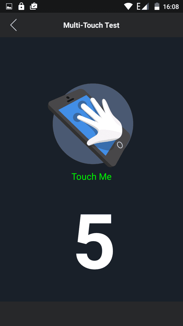

Zielsicherer und gut empfindlicher 5 Finger Touch allemal.
Multi-Touch-Screen
Ein 5 Finger Touch Screen ist aktiv. Der Touch ist zielgenau und empfindlich.

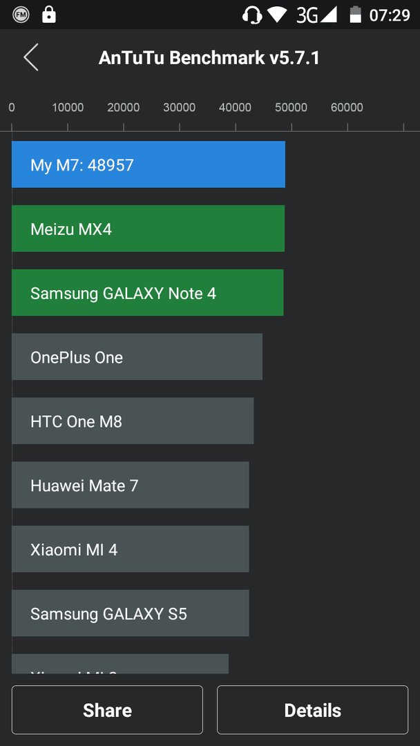

Performance/Android/Speicher

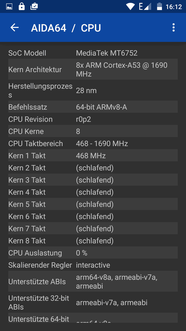

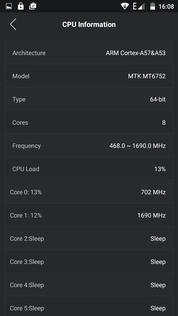

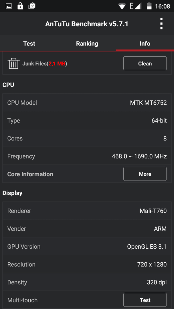

Zum SoC:

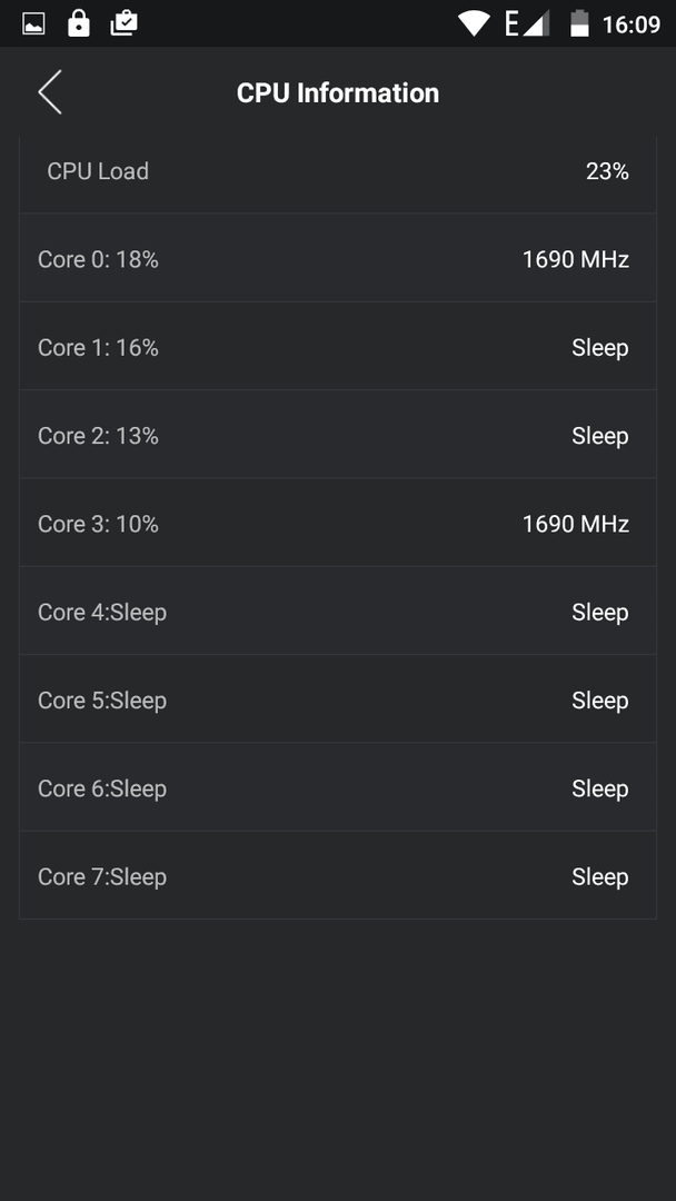

Der MT6752 ist ein Octa Core ARM Cortex-A53 Prozessor mit 1,7 GHz getaktet und verwendet die GPU ARM MALi-T760. Der wesentliche Unterschied zum MT6592/95 SoC liegt in der verarbeitungsfähigen Bit Breite. Es ist eine 64-bit Octa Core CPU.
Unterstützt Hardware-unterstützte Virtualisierung, mehr Bits können gleichzeitig verarbeitet werden, Unterstützung für 64-bit Betriebssystem, RAM > 4GB ist adressierbar
Weder 64-Bit Betriebssystem noch Anwendungen sind vorhanden noch setzt man in dieser Klasse auf RAM > 4GB. Die im Moment genutzten 3 GB sind ein sehr guter Wert. Die Energiebilanz zeigt für mich auch keine besseren Werte.
Deutliche Verbesserungen sind eher in den Bereichen DSP (on Board ALLE Broadband Signalverarbeitungen einschließlich LTE) und der externen Komponenten (jetzt das GPS mit GLONASS on Board, primärer 13 GP Kamera Support) zu erwarten.
Deutlich schlechter ist allerdings der Display Support, denn dieser fehlt in diesem SoC. Und das genau merkt man. Wäre das Display nicht ein gutes, dann könnten 720 x 1280 schon grenzwertig bei einem 5,5 inch Displays sein. Nicht aber bei diesem Handy. Auf Miracast muss man allerdings beim MLAIS M7 nicht verzichten.
Quelle

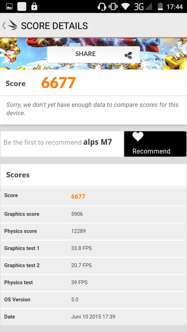

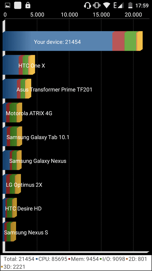

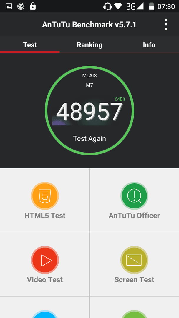

Bilder Performance Test

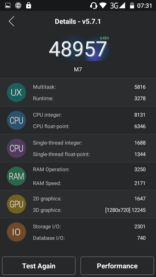

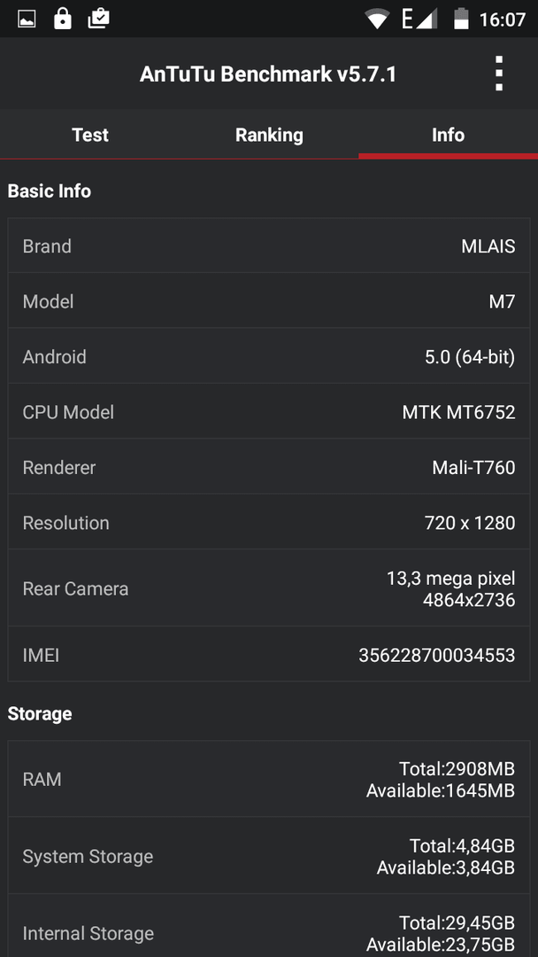

Antutu
Quadrant

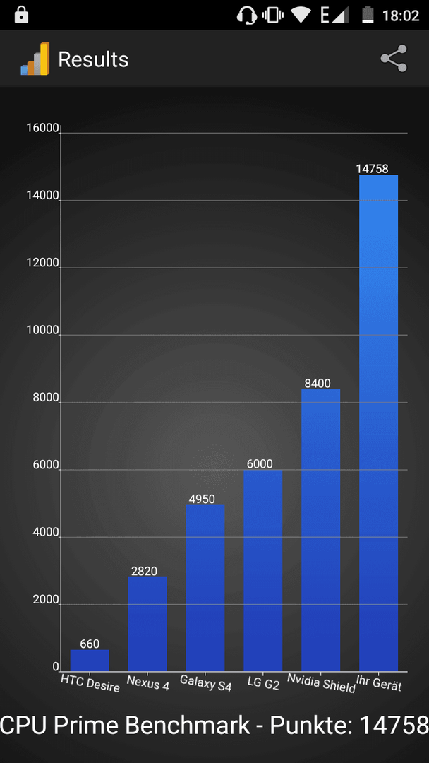

CPU Prime

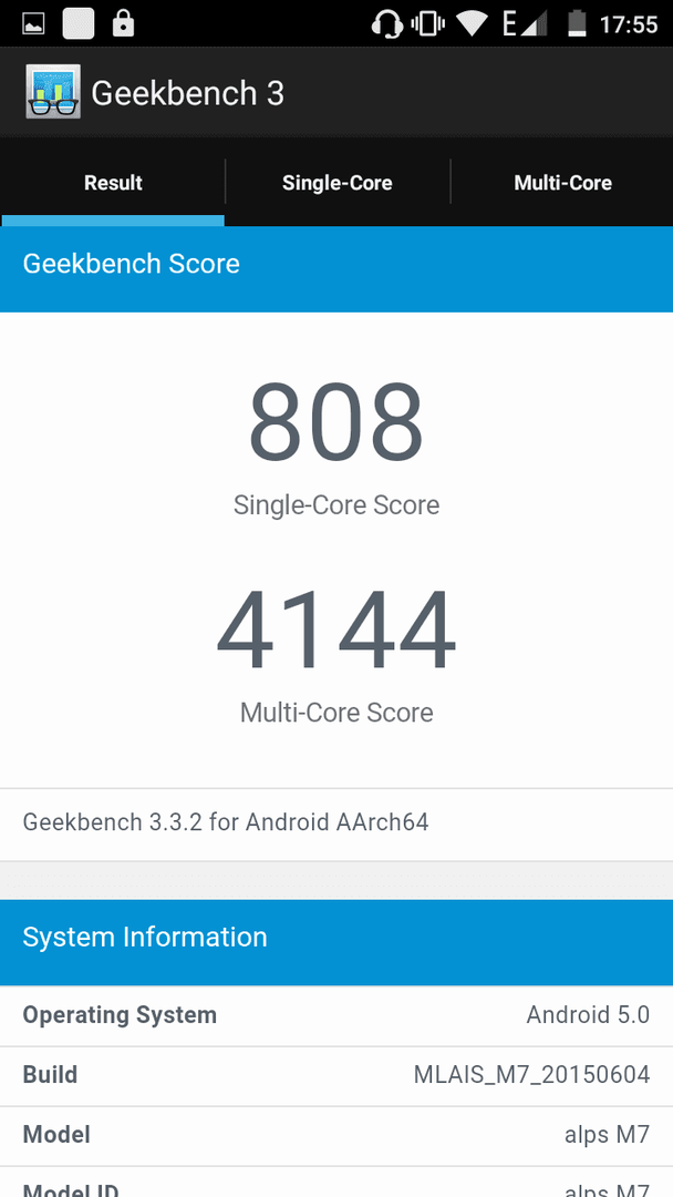

Geekbench
Ice Storm Extrem

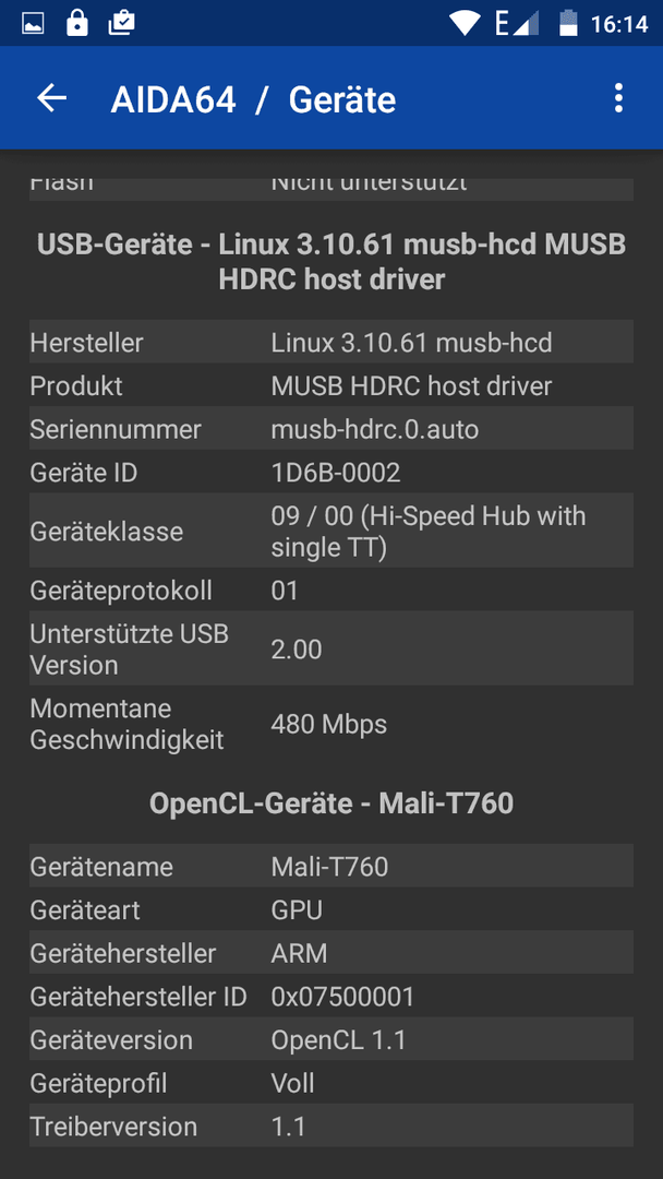

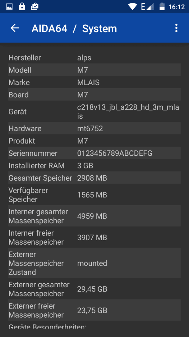

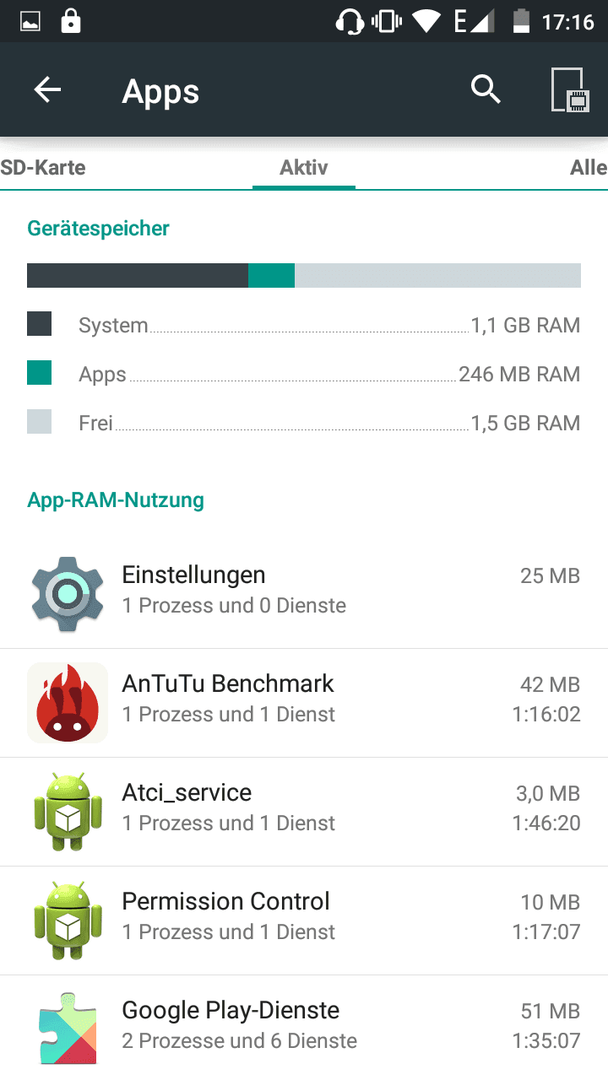

Bilder System

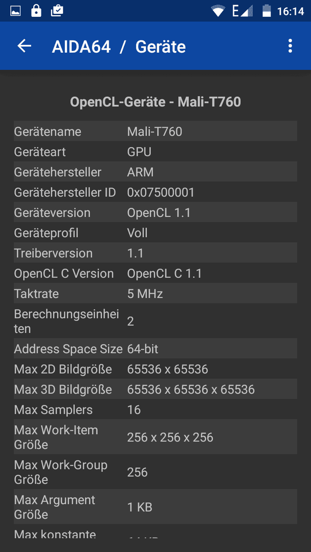

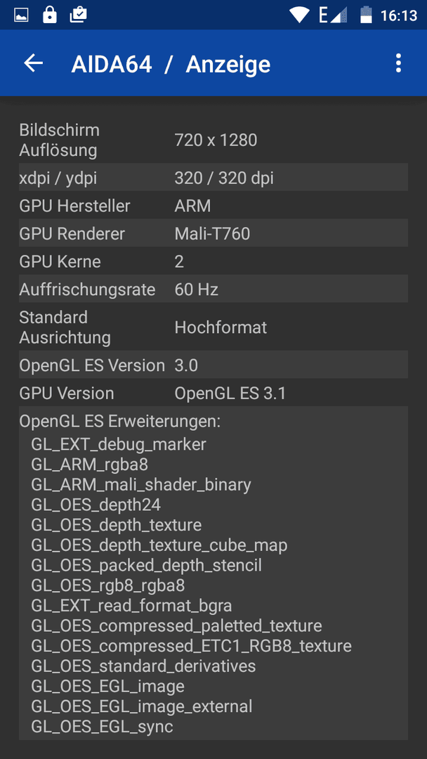

Geräte
Antutu

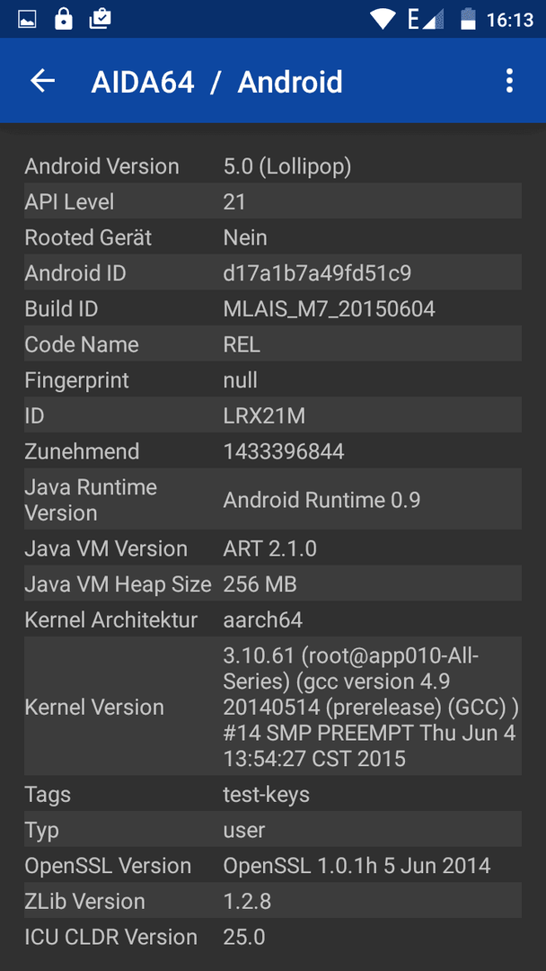

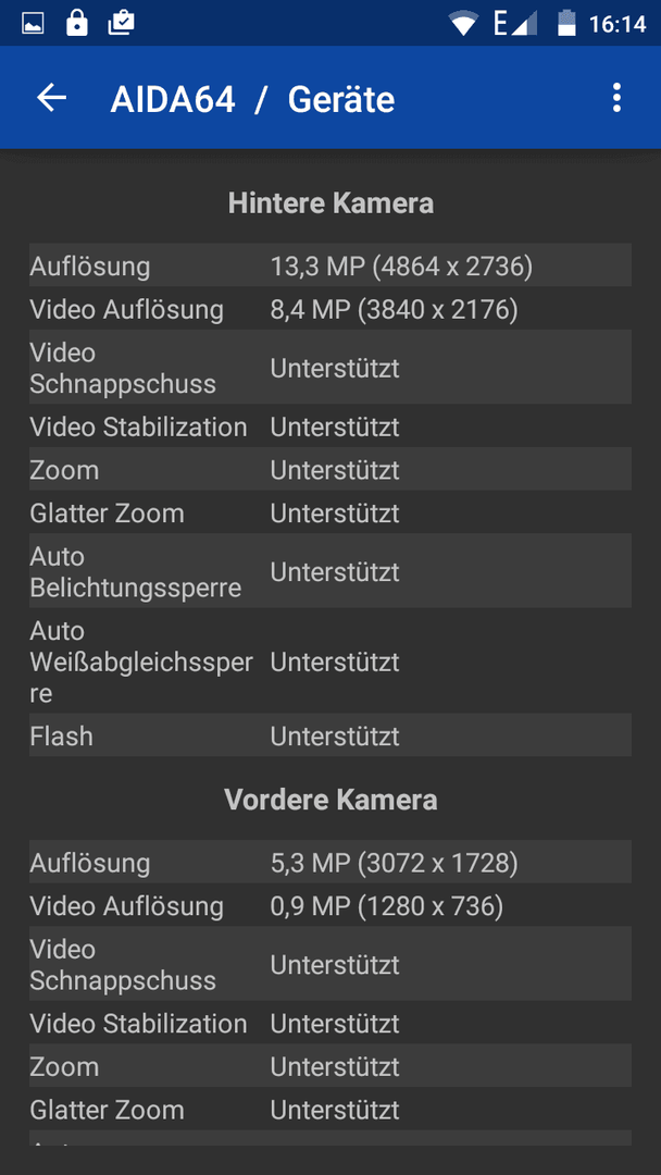

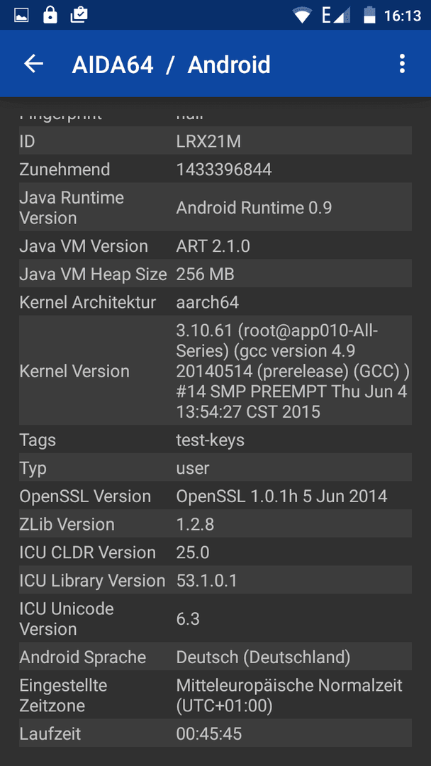

AIDA64
Bilder Speicher

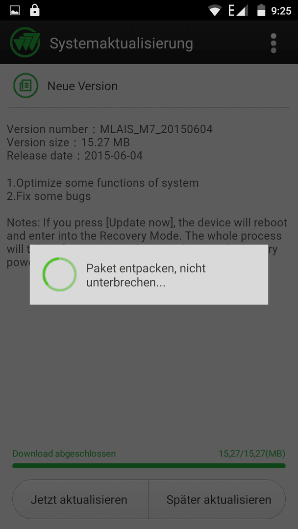

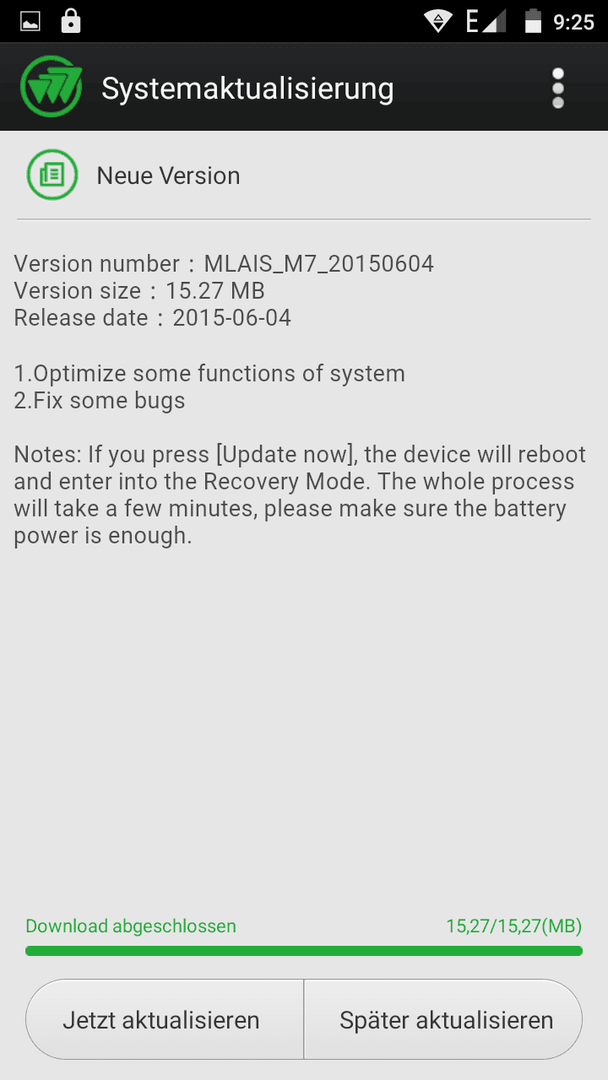

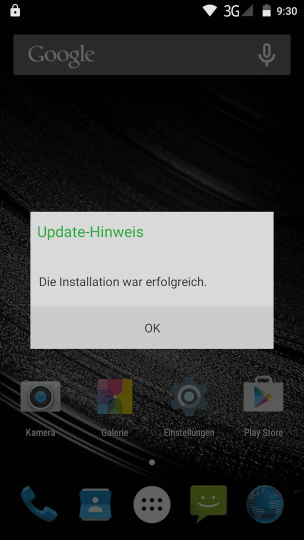

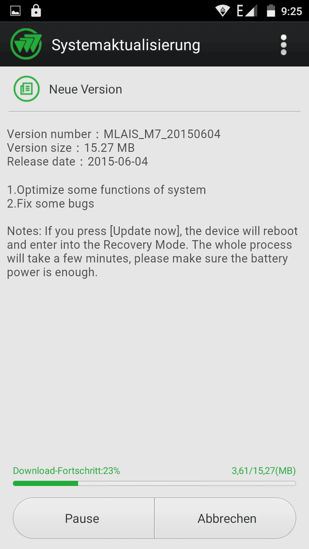

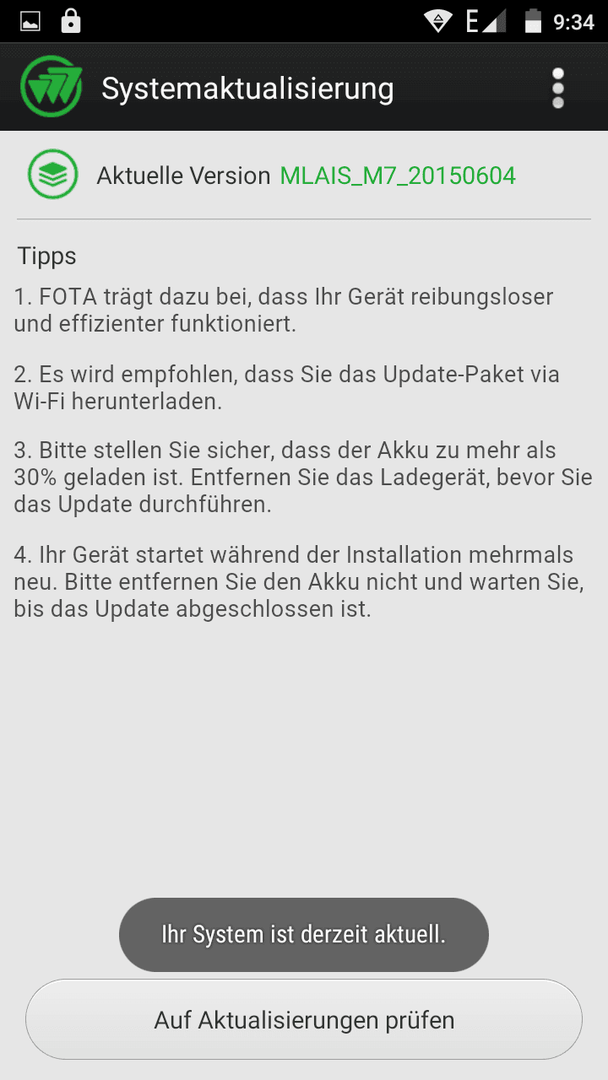

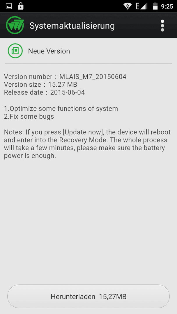

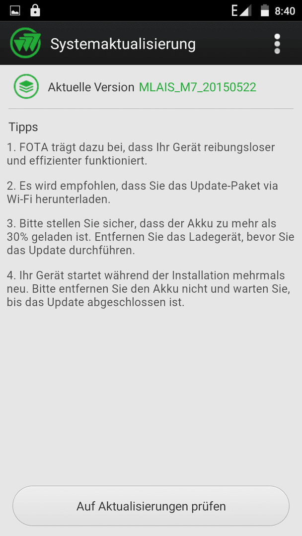

Firmware Over-the-Air
Das mittlerweile etablierte OTA Feature hat dieser Hersteller auch zur Verfügung. Nach dem ersten Einschalten war dieses OTA sogar notwendig und wurde erfolgreich absolviert.

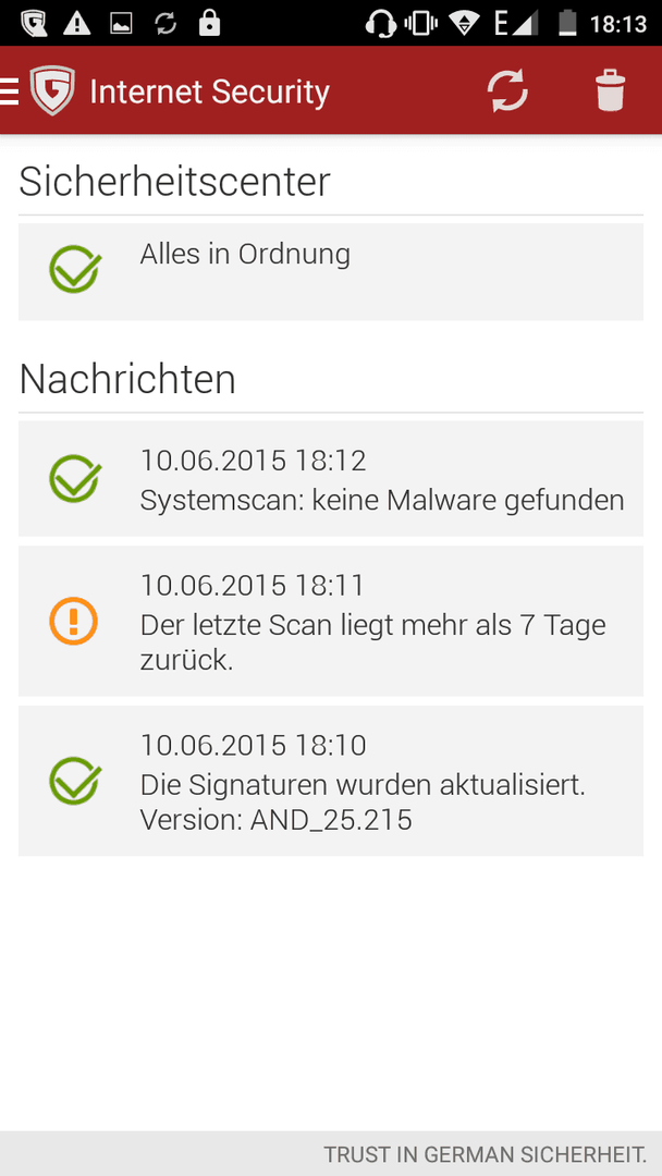

Eine Virenprüfung ergab keine Auffälligkeiten

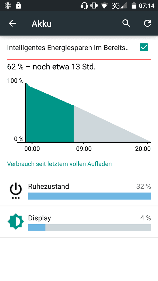

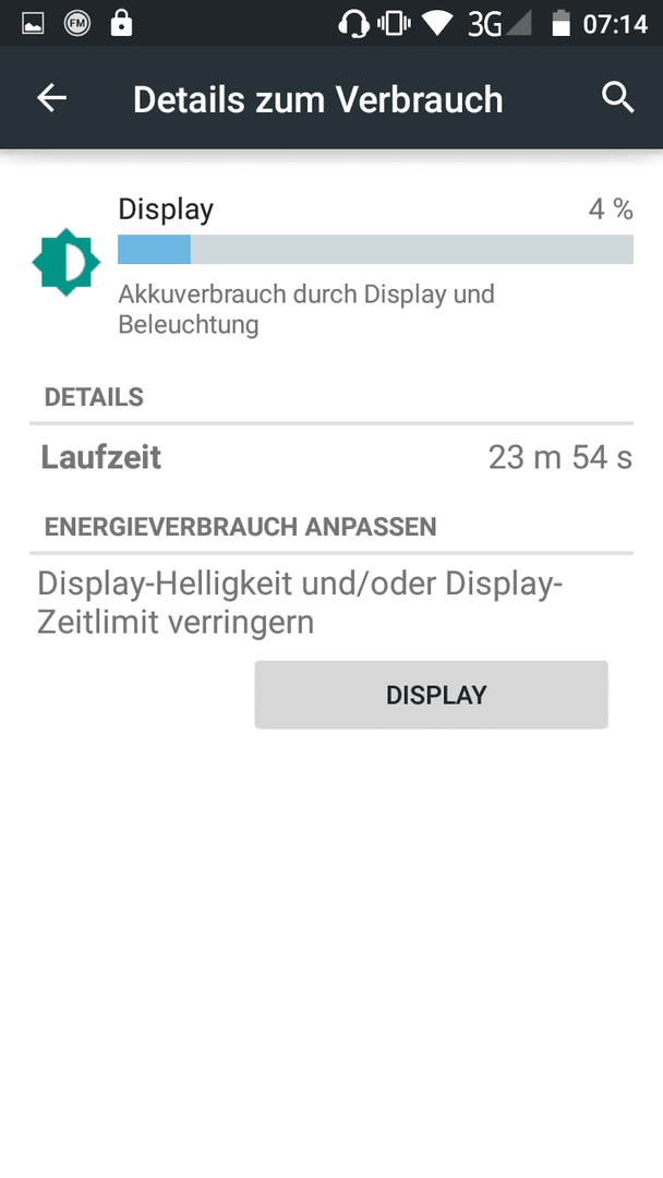

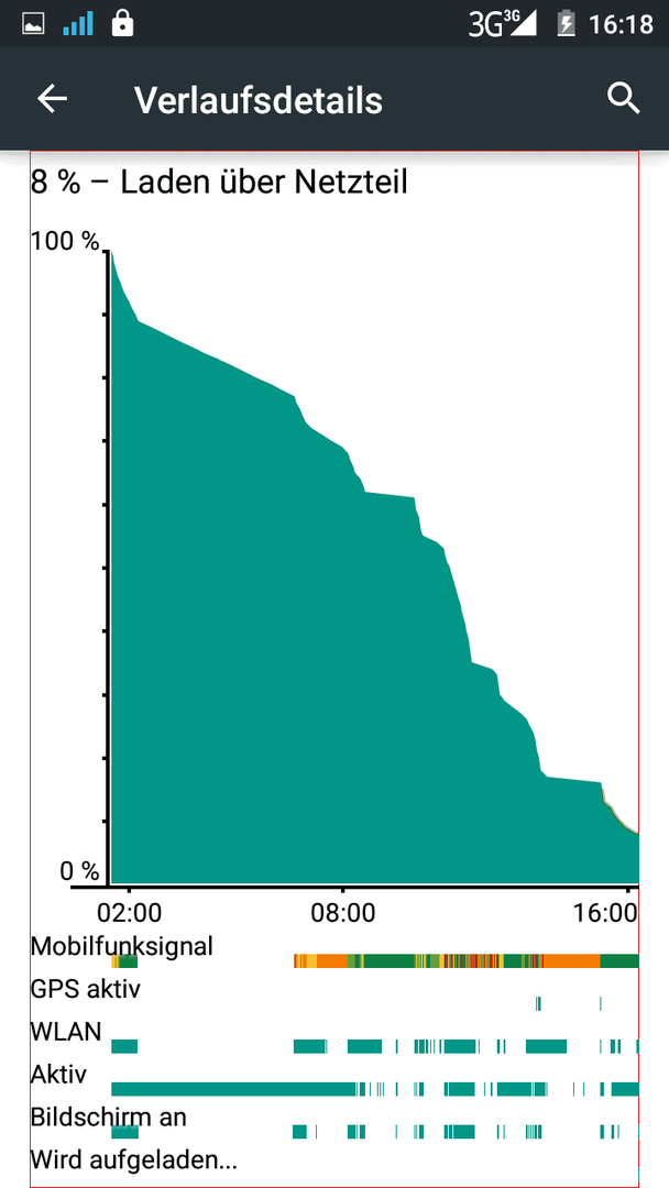

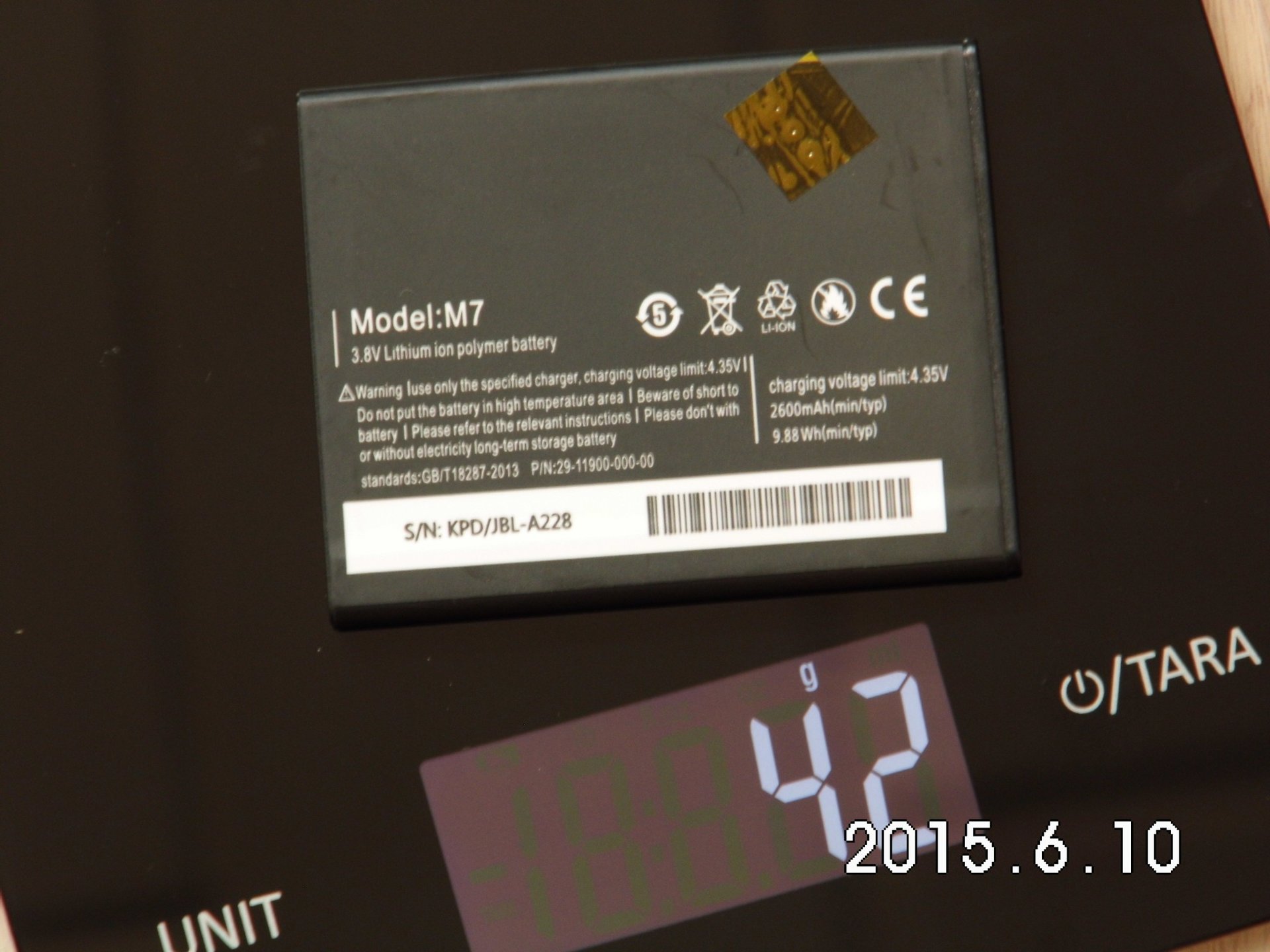

Akku
Ob die Angaben zu Nennkapazität (2600 mAh) aus der Luft gegriffen und wohl eher ein Marketing Gag um nicht zu sagen Etikettenschwindel sind, keine Ahnung.
Das Gewicht spricht eine andere deutlich andere Sprache. Gemessen habe ich eine nutzbare Kapazität von etwa 2276 mAh beim 3. Auflade Zyklus. Das bleibt weiter unter Beobachtung. Allerdings ist der Hersteller MLAIS diesbezüglich schon oft auffällig geworden. Beim von mir getesteten MLAIS Note Pro war damals das dick auftragen noch ausgeprägter. Damals hatte ein ähnlich schwerer Akku sogar angeblich 3200 mAh.
Wie lange diese rund 2300 mAh Akku für Euch reicht, liegt in Eurer Hand, da es natürlich stark von den Nutzungsgewohnheiten abhängig ist.
edit:17.06.2015 Langzeit

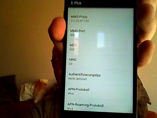

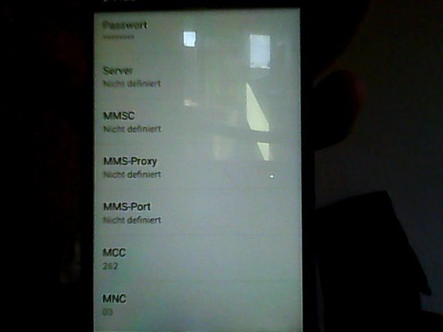

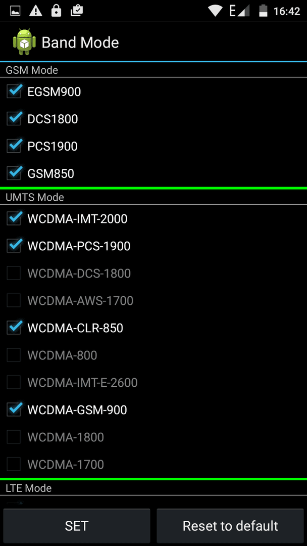

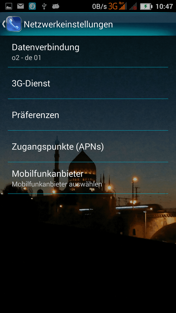

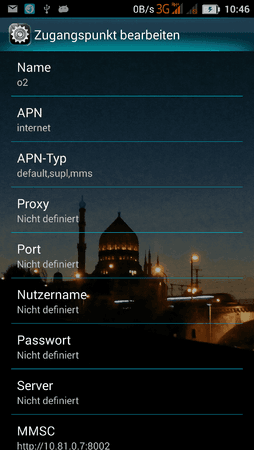

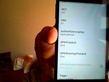

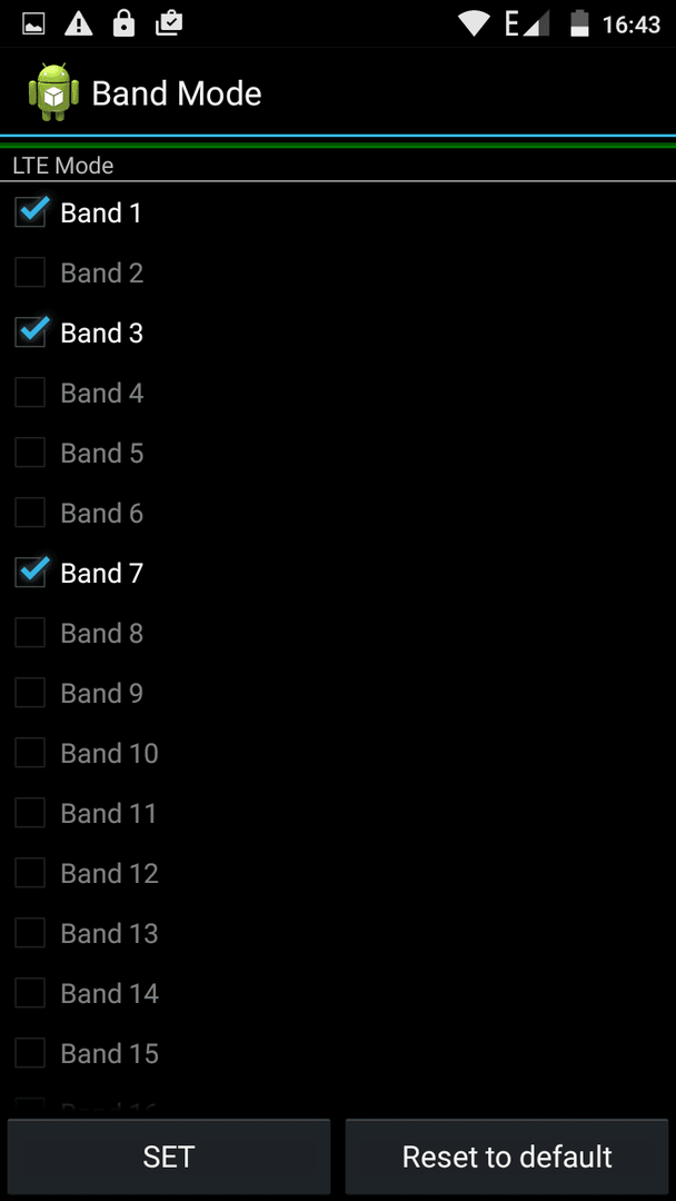

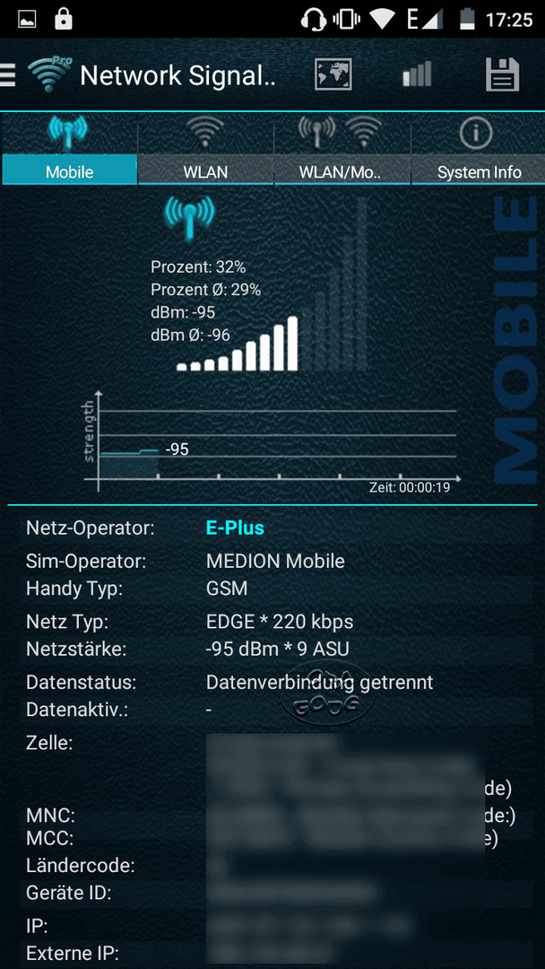

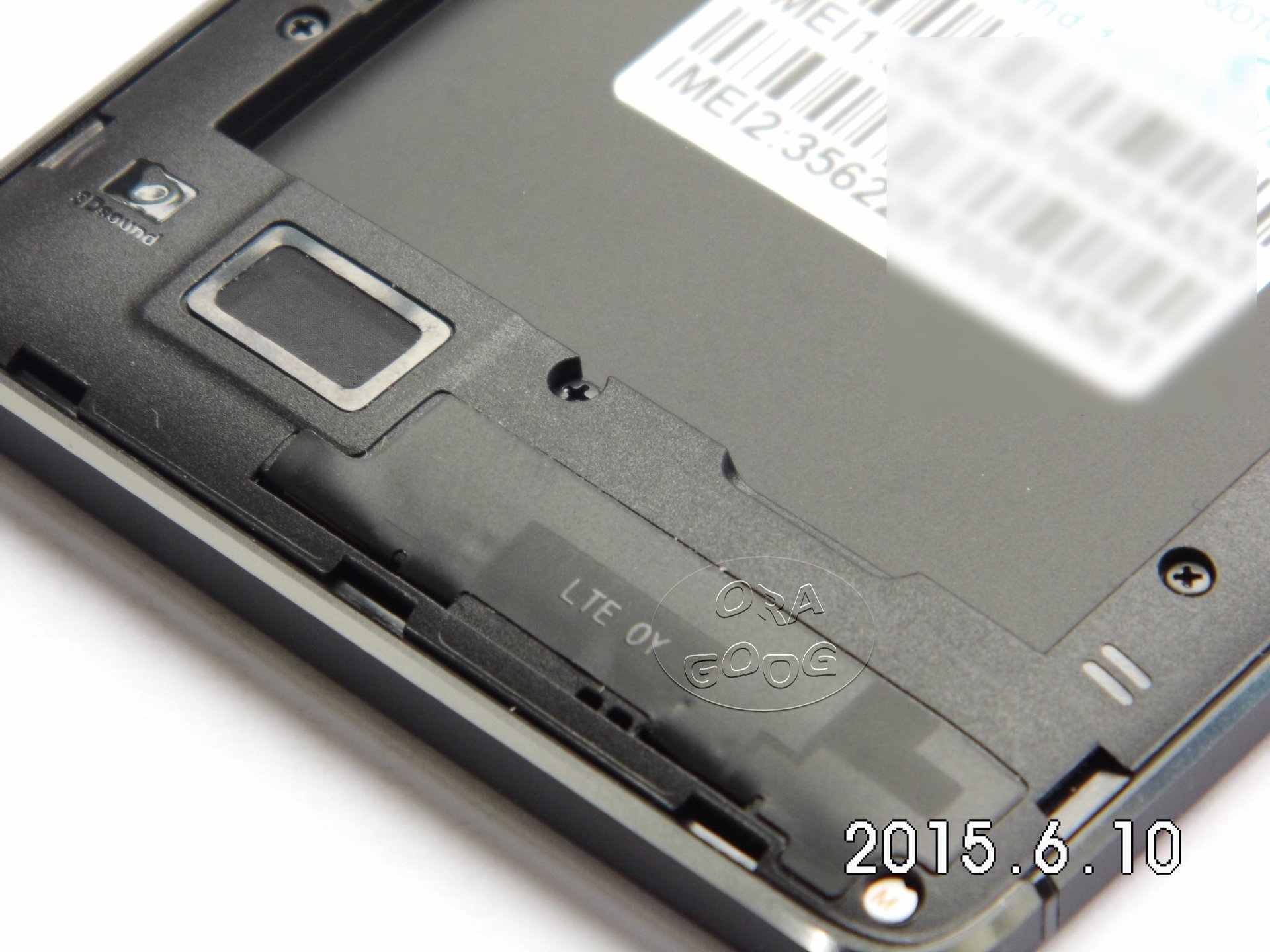

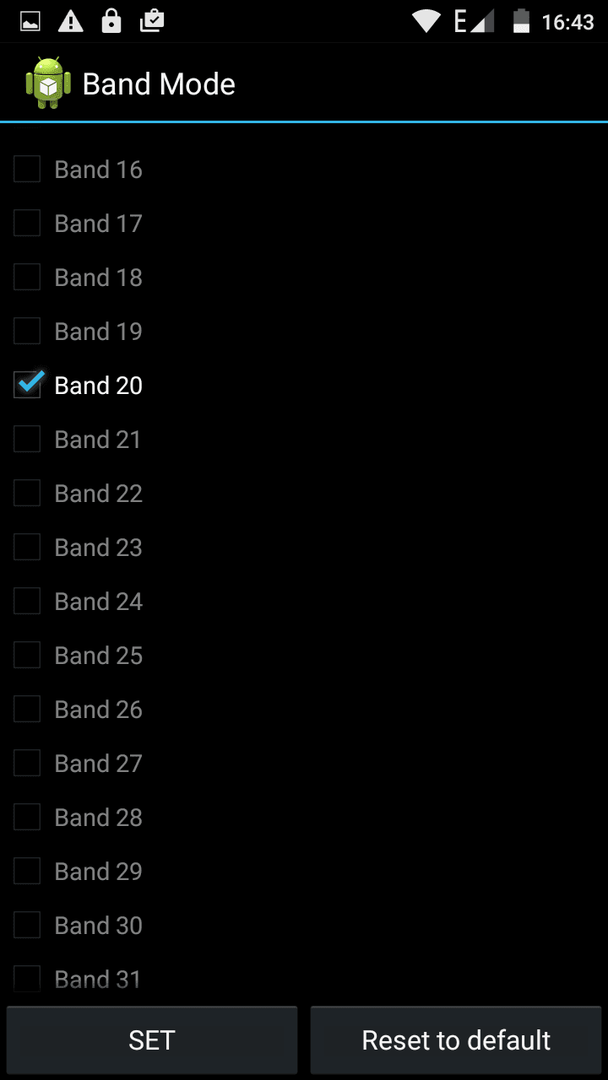

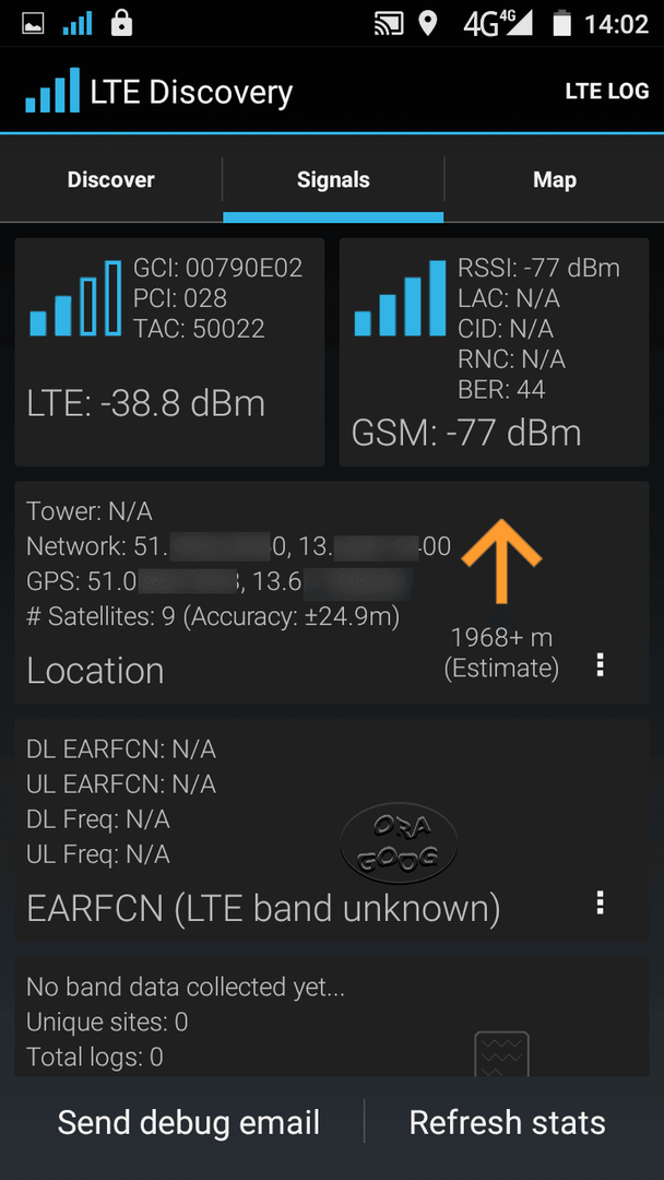

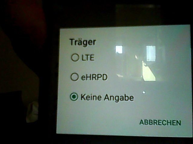

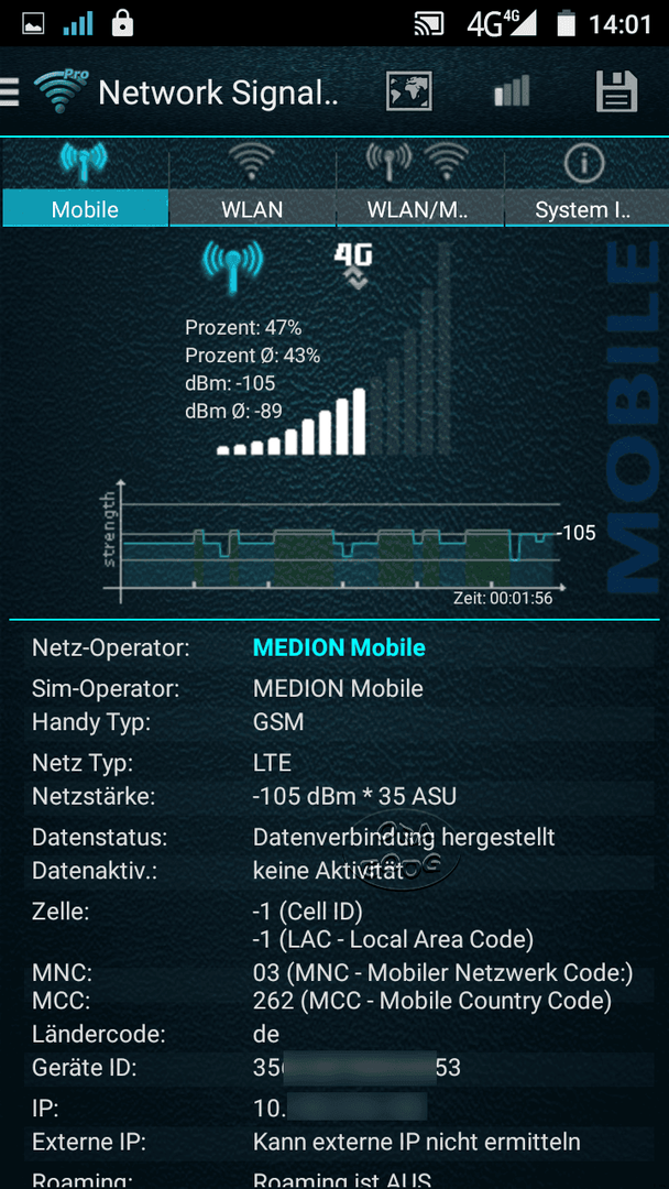

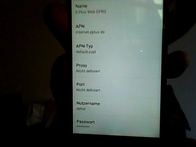

2G/3G/4G

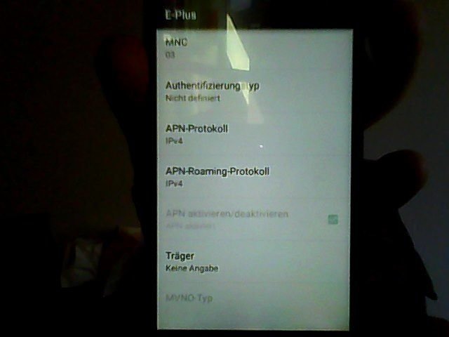

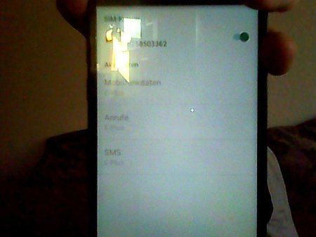

Hier fällt mir im Vergleich zu allen bisherigen Phone an meinem Standort auf, dass der Empfang an meinen total unterversorgten ländlichen Standort aber auch nur mittelmäßig war.
LTE zwar mit ALLEN deutschen Bändern möglich. Ein LTE Empfang im ePlus Netz konnte ich noch nicht testen (Alditalk).
Frequenzen
edit:17.06.2015
LTE Empfang getestet mit AldiTalk

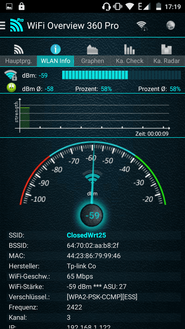

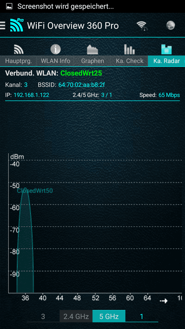

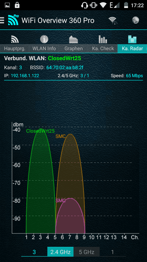

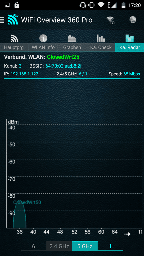

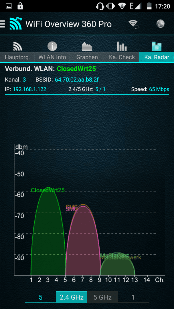

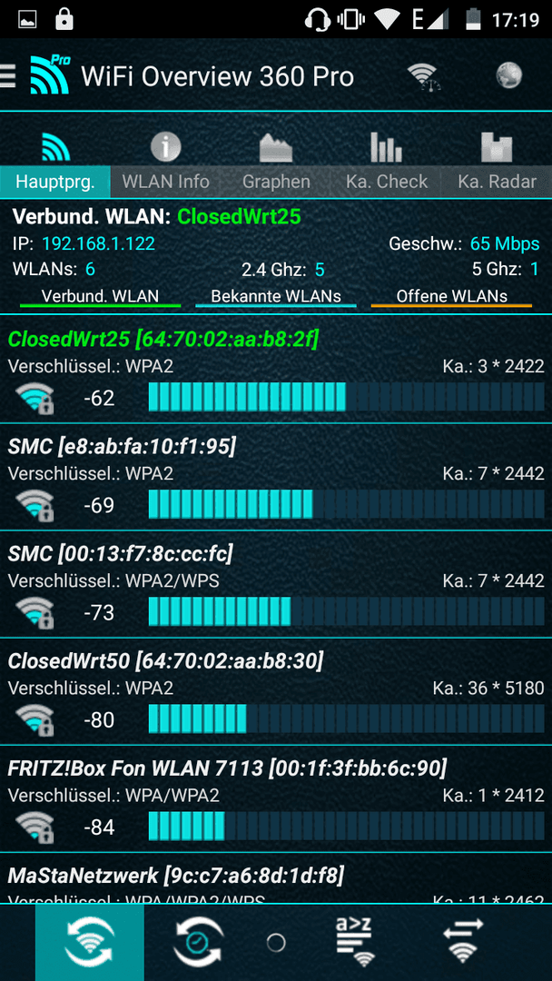

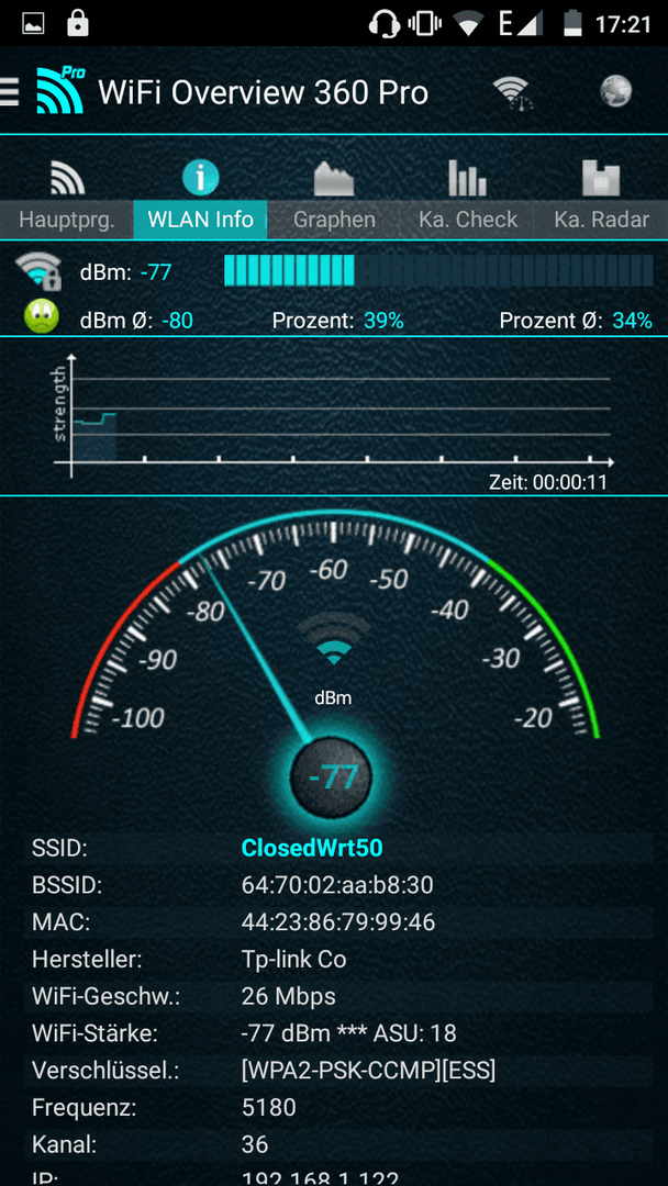

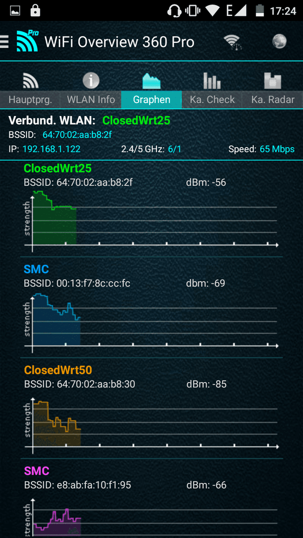

WLAN

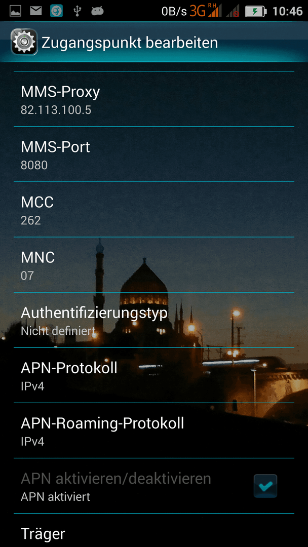

802.11 b/g/n/a Standard, funktionsbereit gute Empfindlichkeit im 2,5 GHz Bereich. Die Reichweite des 5MHz Bereiches ist technisch bedingt geringer. Aber im Vergleich zum Iocean X8 ähnlich gut, sogar ein wenig besser.
Am Router
Weg vom/zum Router
1. Stock Beton Decke 5m Entfernung

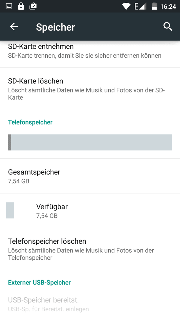

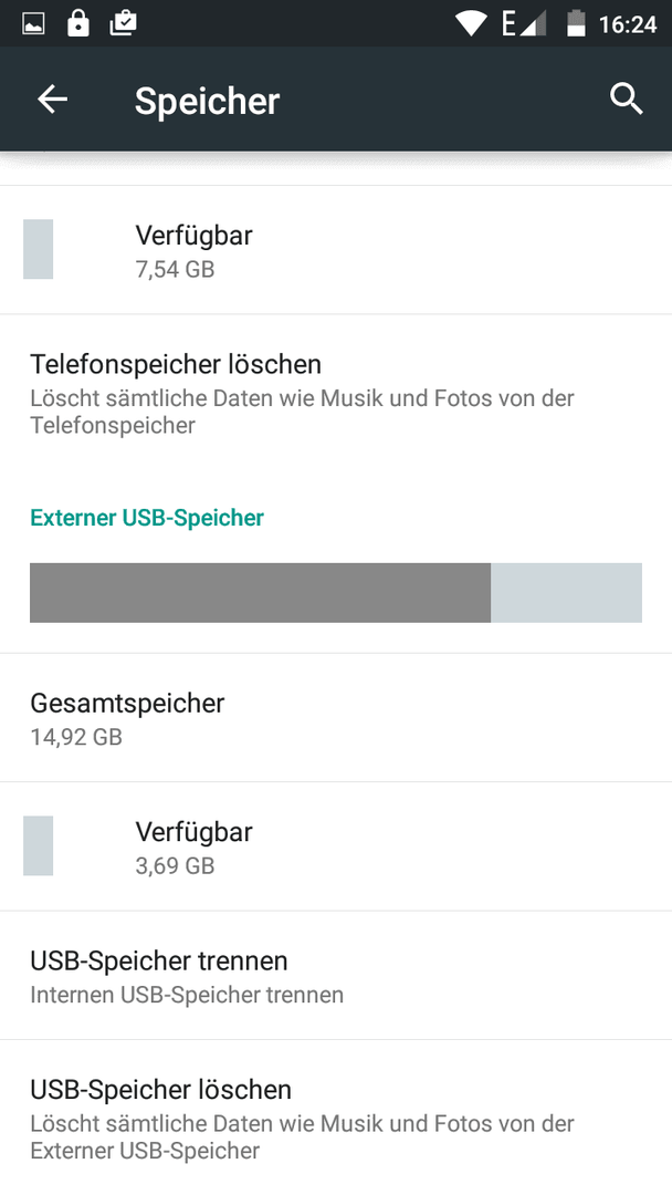

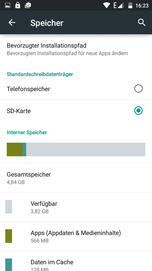

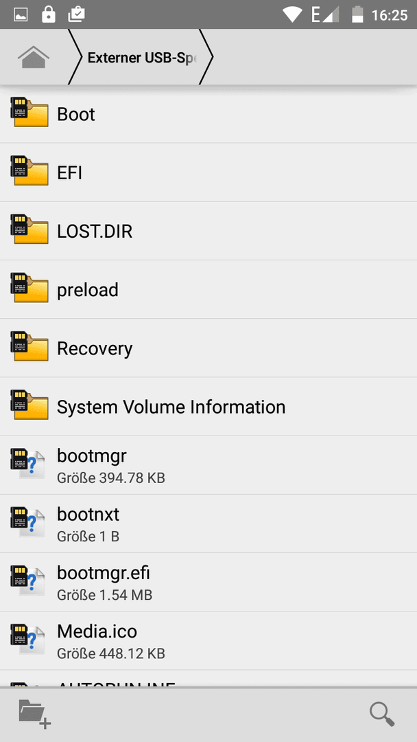

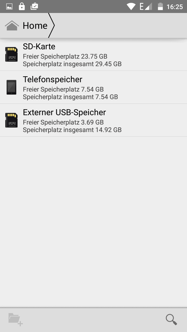

USB On-the-go (OTG)

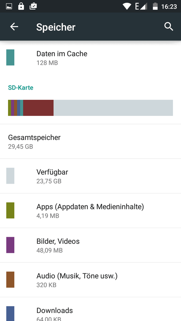

Alle OTG Eigenschaften sind verfügbar und getestet (siehe Speicher Bilder).

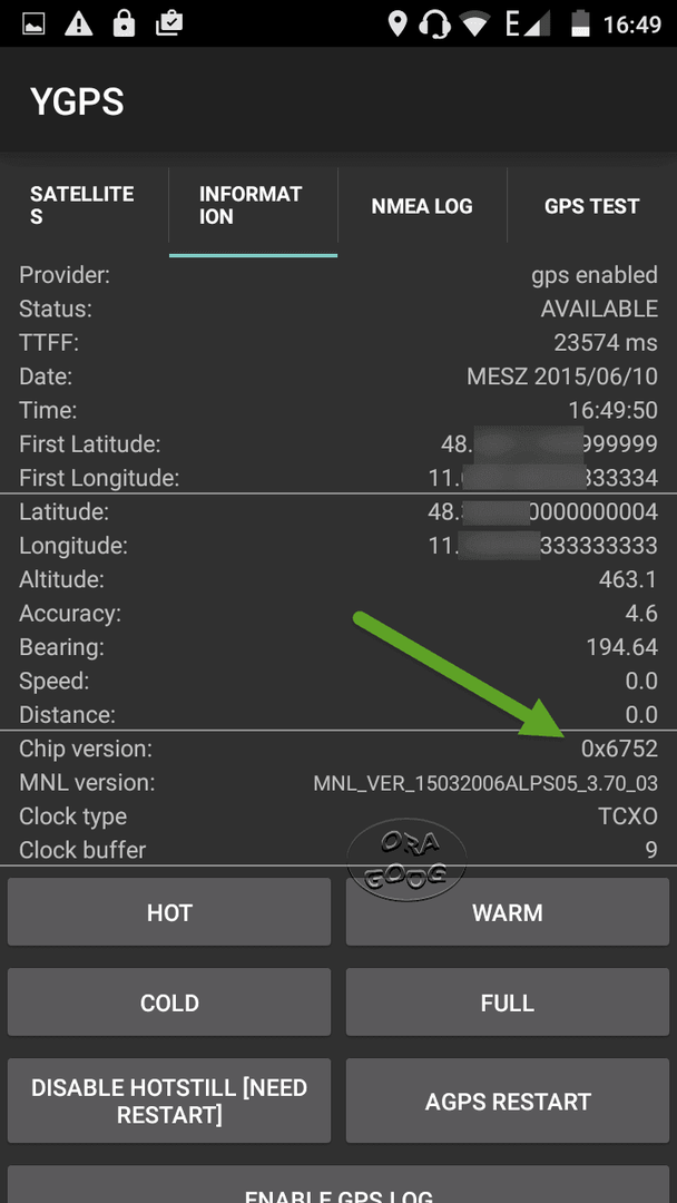

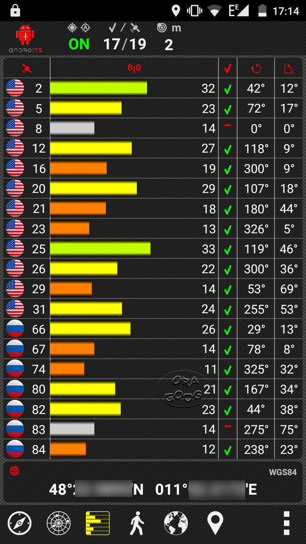

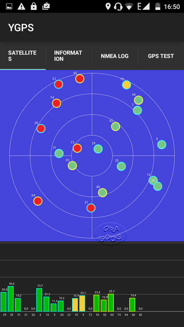

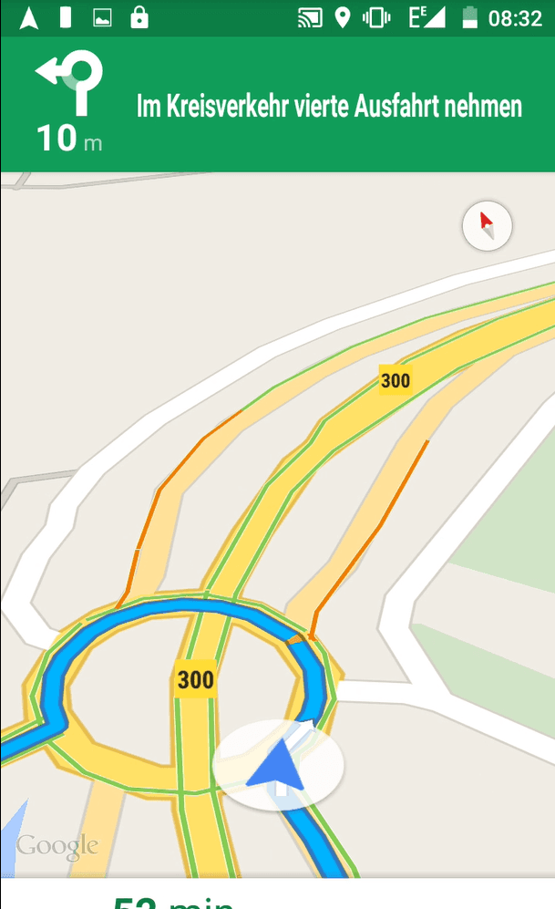

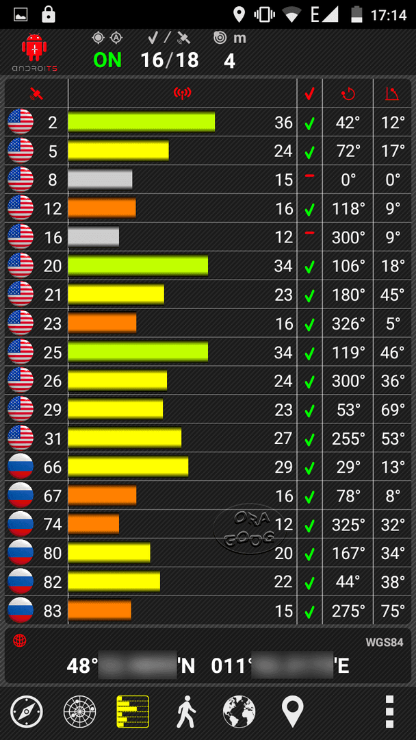

GPS
Zwei der Satellitennavigationssysteme (USA, RU) sind einsatzbereit (GPS, GLONASS).
Die GPS Empfindlichkeit ist auch bei diesem Handy hervorragend. Ich stütze mich dabei nicht nur auf die Pegel und die Genauigkeit der Position, sondern habe auch hier eine Testfahrt unter schwierigen Bedingungen mit Google Maps (Online Navigation) erfolgreich durchgeführt. Dazu gibt es ein Video.
Die Stabilität bei schnellen Richtungswechseln ist gut. Also beste Voraussetzungen wieder für "Out oft he box". Die Zeiten einer Nachbehandlung mit einen GPS Tweak sind damit auch bei diesem Handy endgültig vorbei.
Chipsatz
Signalpegel und Genauigkeit

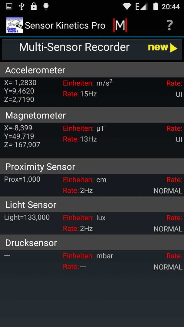

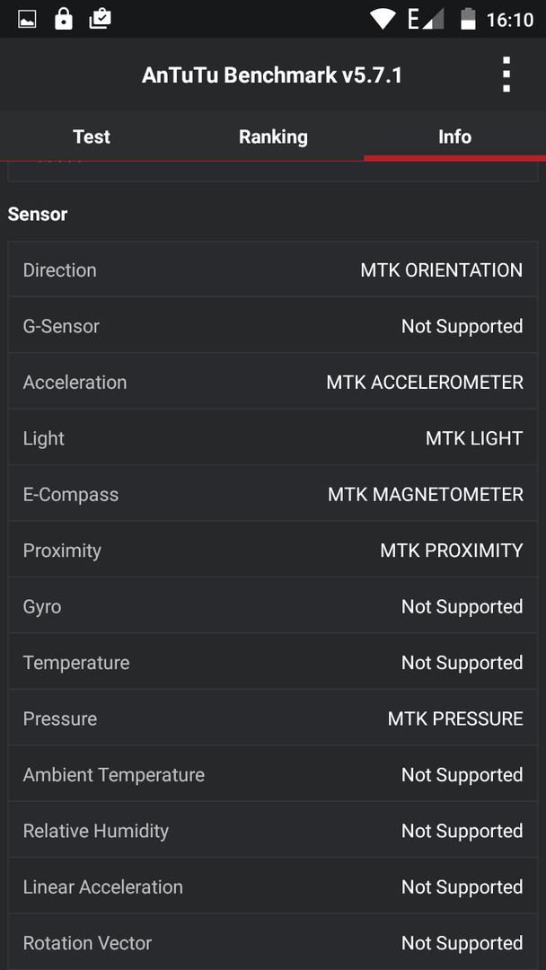

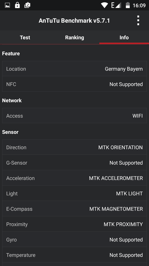

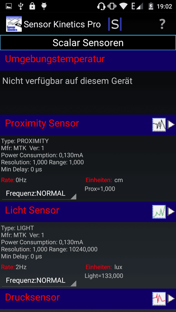

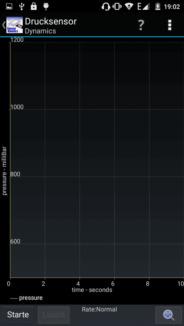

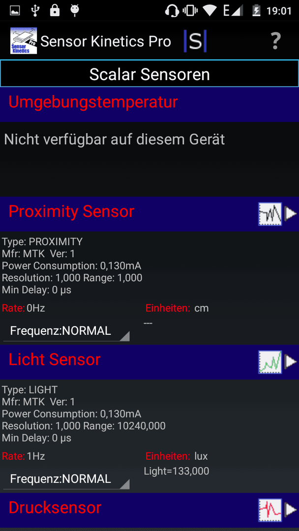

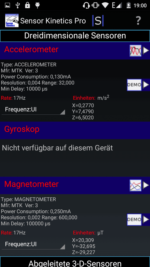

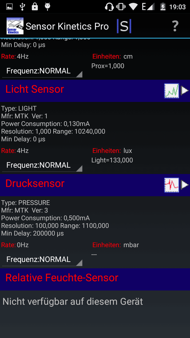

Sensoren

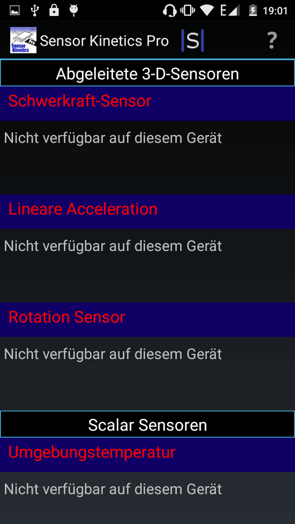

Es sind 5 Sensoren verfügbar, die funktionsbereit sind. Auf einem Gyrosensor muss man leider verzichten.
Bilder Sensoren
Der Kompass ist damit funktionsfähig, wenn auch nicht sehr genau.

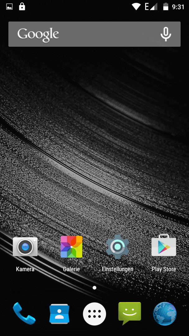

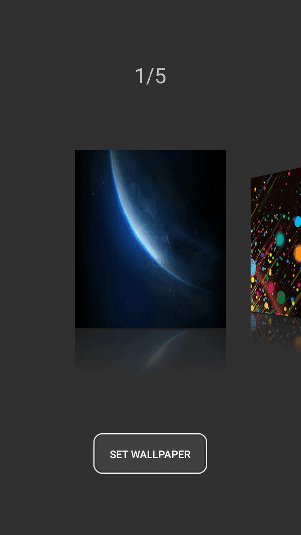

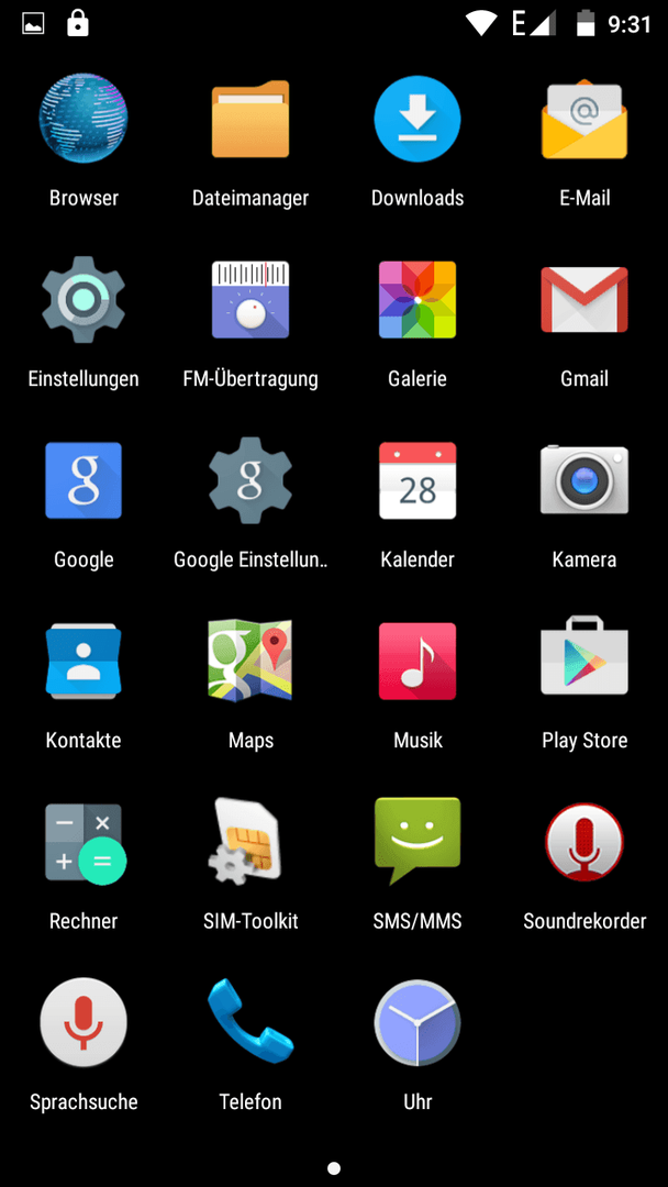

Software/Launcher
Quickmenu

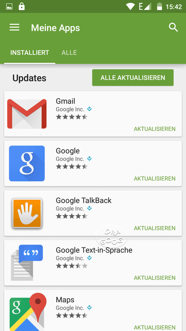

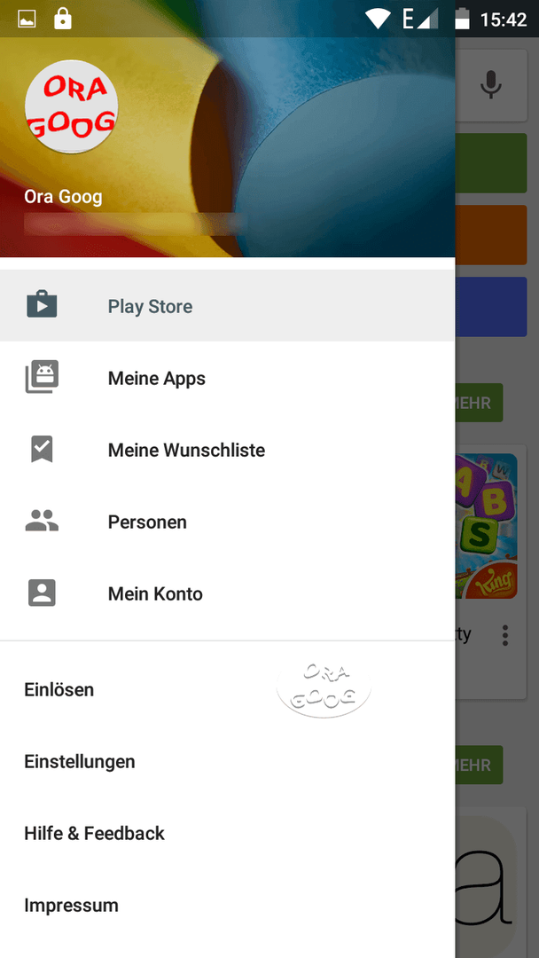

Play Store
Das 3D Schäfchen Wetter Widget leider nicht vorhanden.

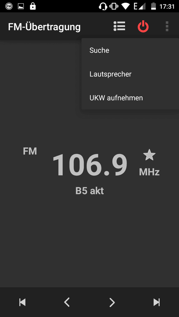

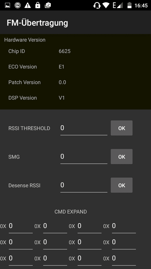

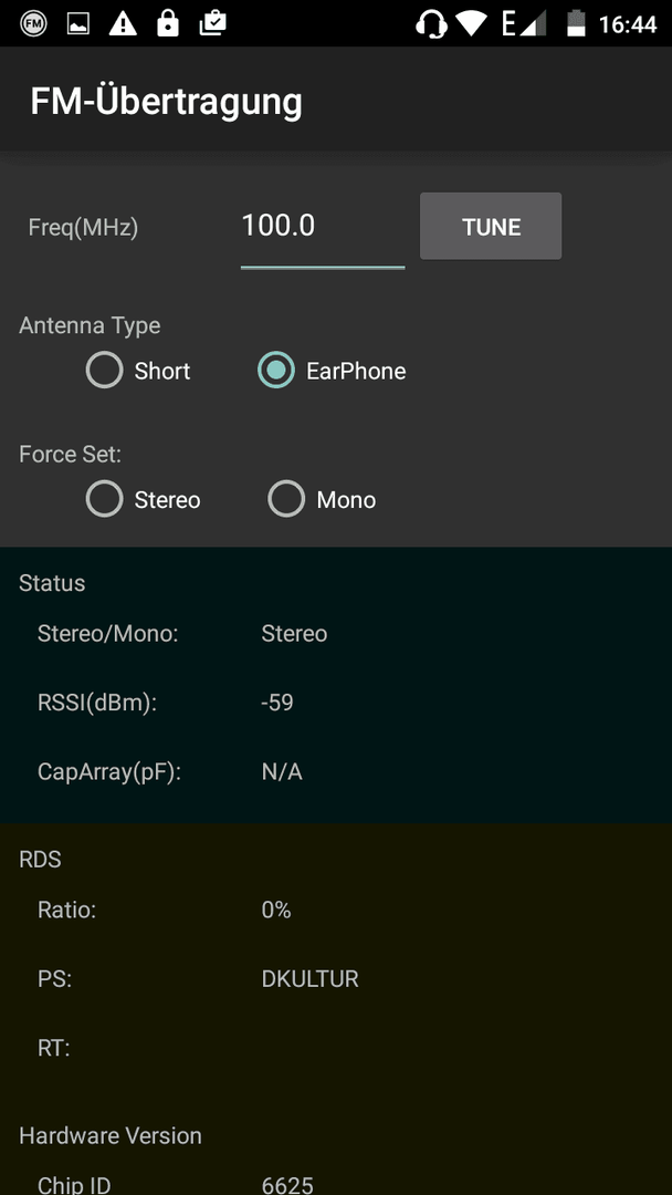

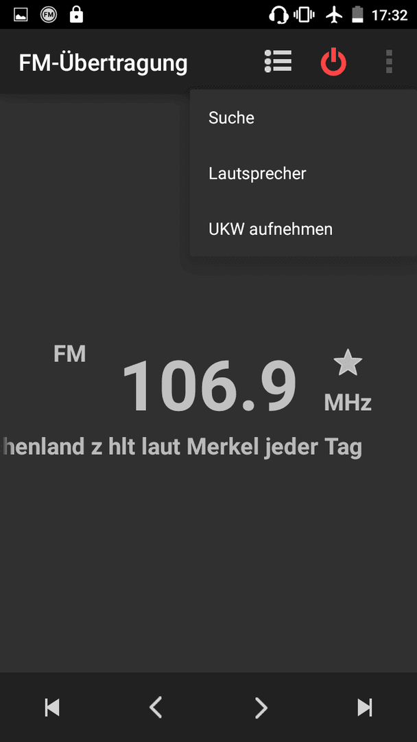

FM Radio
Der geliebte FM Empfänger ist ausreichend empfindlich und Stereoempfang möglich. RDS vorhanden (Digitale Informationen der Sender werden angezeigt und digitale Informationen laufen durch). Stereo Empfang ist nachgewiesen. Auch im Flugmodus aktiv. Aufzeichnungen sind möglich. Die Klangqualität ist aber auch mit einem guten Headset nicht Hi-Fi, der Stereo Effekt beim Empfang von Stereosendungen ist aber spürbar.
Ein wichtiger Pluspunkt, jedenfalls für FM Hörer.

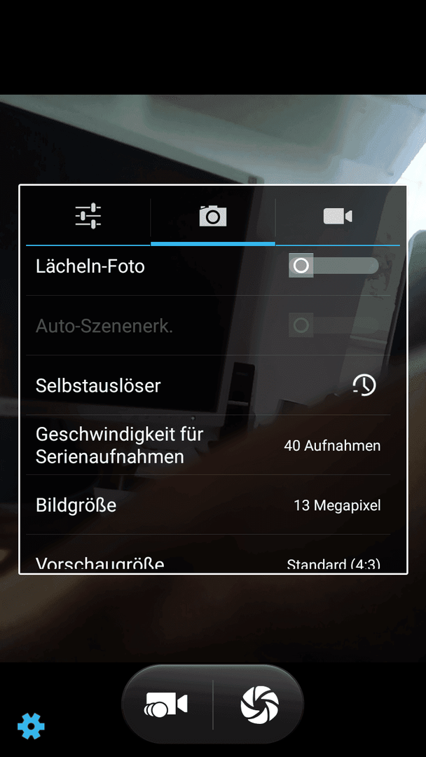

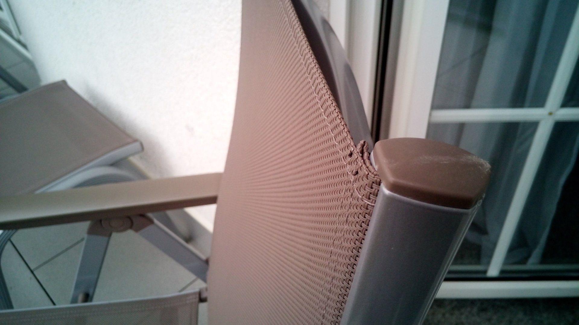

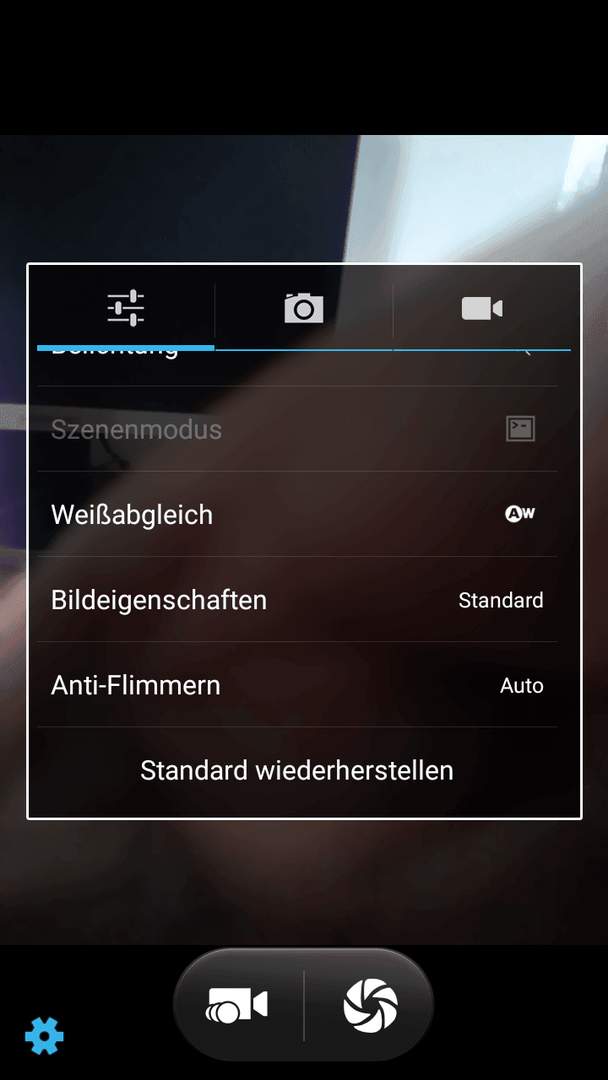

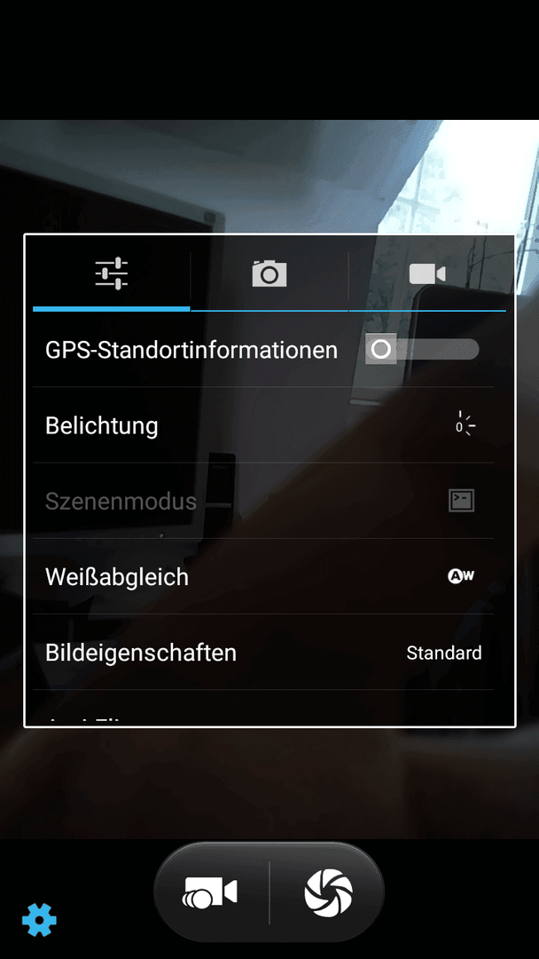

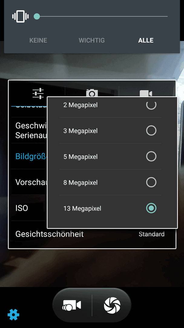

Kamera

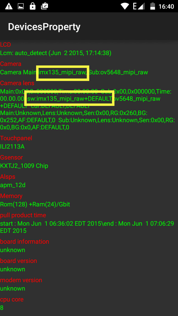

Die Hauptkamera (Rear Camera) soll eine 13 MP für Fotos und einer Videoauflösung von 1920 x 1080 Pixel (1080p@30fps) sein.
Die Rückkamera hat eine 5 MP Auflösung. Beide Kameras nutzen Blendenwerte von F/2.8. Das ist kein guter Wert und liegt deutlich unter dem Schnitt der Mittelklasse.
Verbaut soll laut Hersteller der CMOS Sensor Sony IMX135 sein. ICH zweifle das stark an, gleich wenn das System diesen Sensor angeblich anzeigt. Wenn so Sony Sensoren arbeiten, dann gute Nacht. Mögen die Pixel noch einigermaßen stimmen, aber in Kombination mit den eingesetzte Linsen ist auf vielen Bilder deutlich der bekannte rosarote Lichthof zu sehen. Da macht das Fotografieren keinen Spaß. Hier muss MLAIS deutlich nachbessern oder das Ding wird ein Ladenhüter.
Seht selbst.
Die Qualität bitte beurteilt selbst. Ich habe Euch dazu genügend Bilder im Nativformat in den Test gestellt.

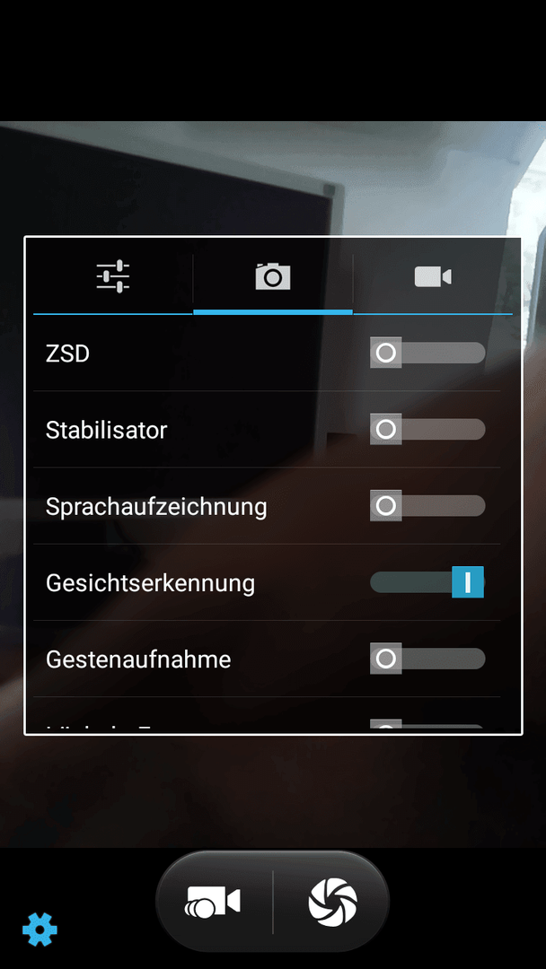

Funktionen:
Bilder Kamera
Einstellungen
Ferne
innen
Kunstlicht
mittel
nah
back
Blitz
Panorama

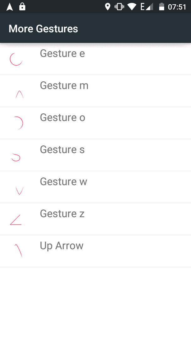

Gestensteuerung
Ausreichende und gut konfigurierbare Möglichkeiten, die gut funktionieren. Das ist echt ein nützliches Feature. Allerding vermisse ich das Deaktivieren des Displays mit Doppel Touch, ähnlich zum ASUS zenFone 2.

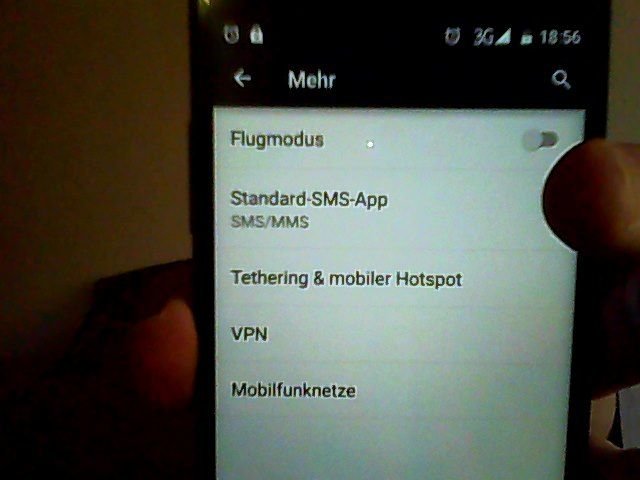

Tethering
Funktions-bereit

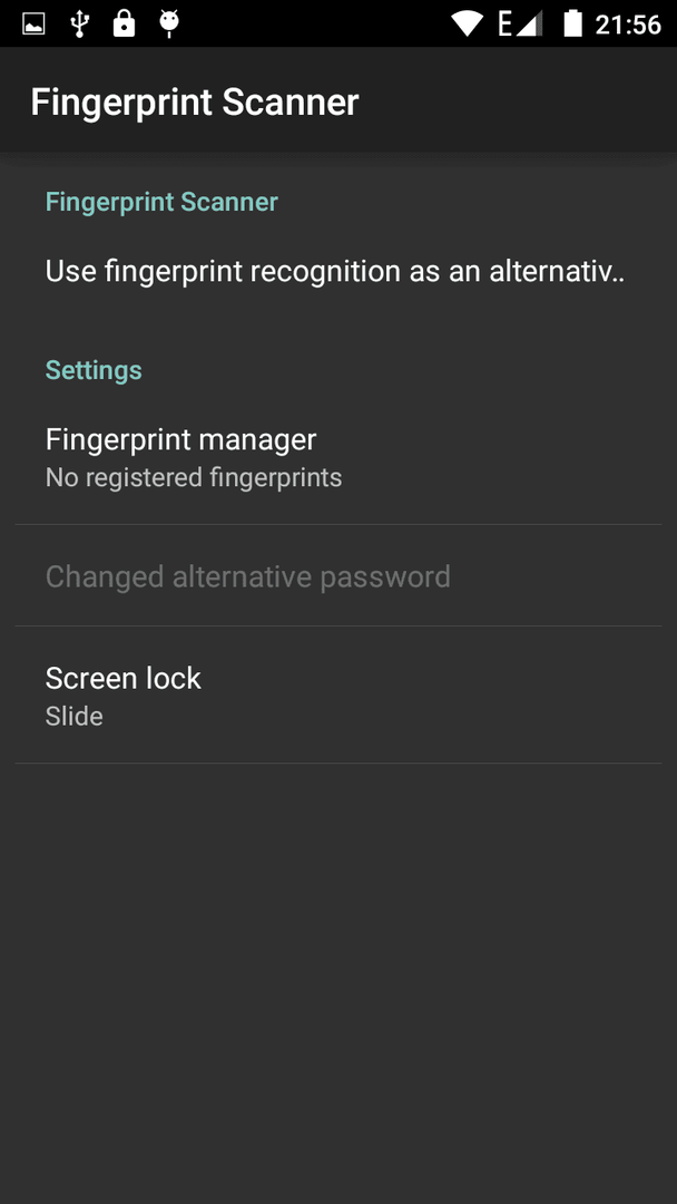

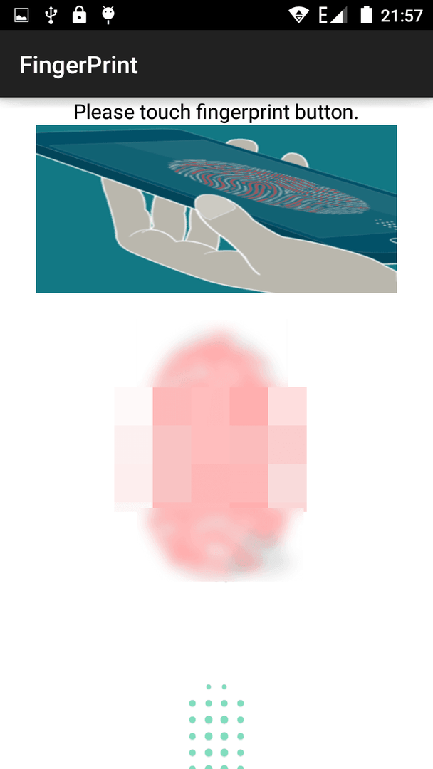

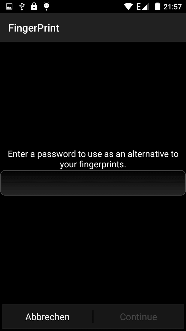

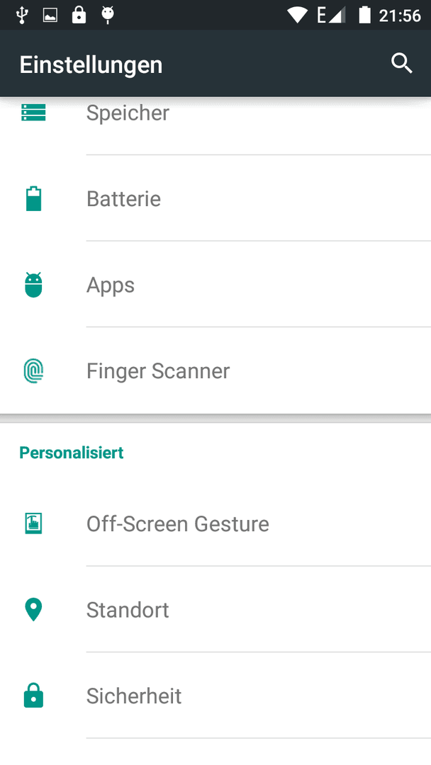

Fingerprint Sensor
Dieser arbeitet bei Handy zuverlässig. Dient aber nur zum Entsperren.

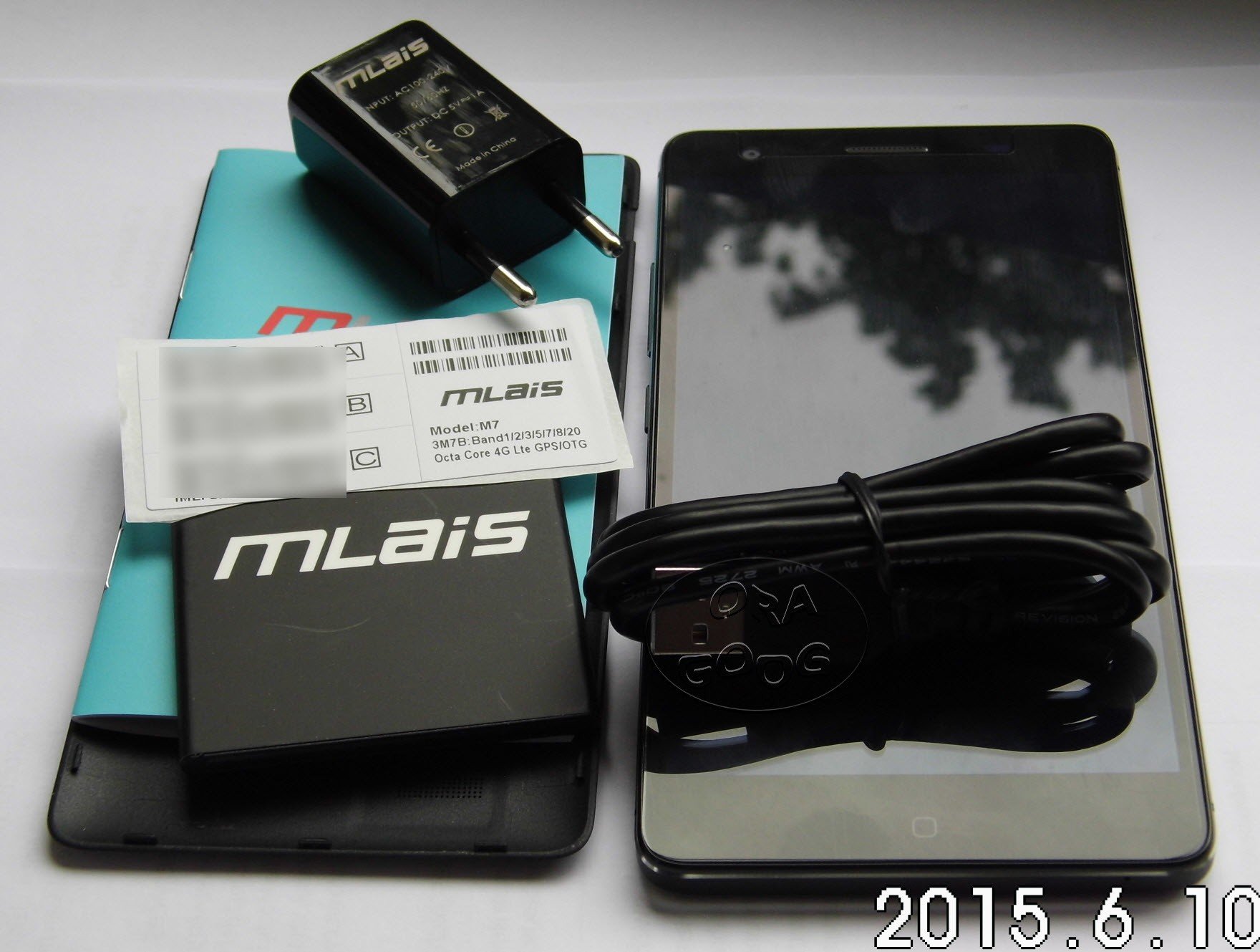

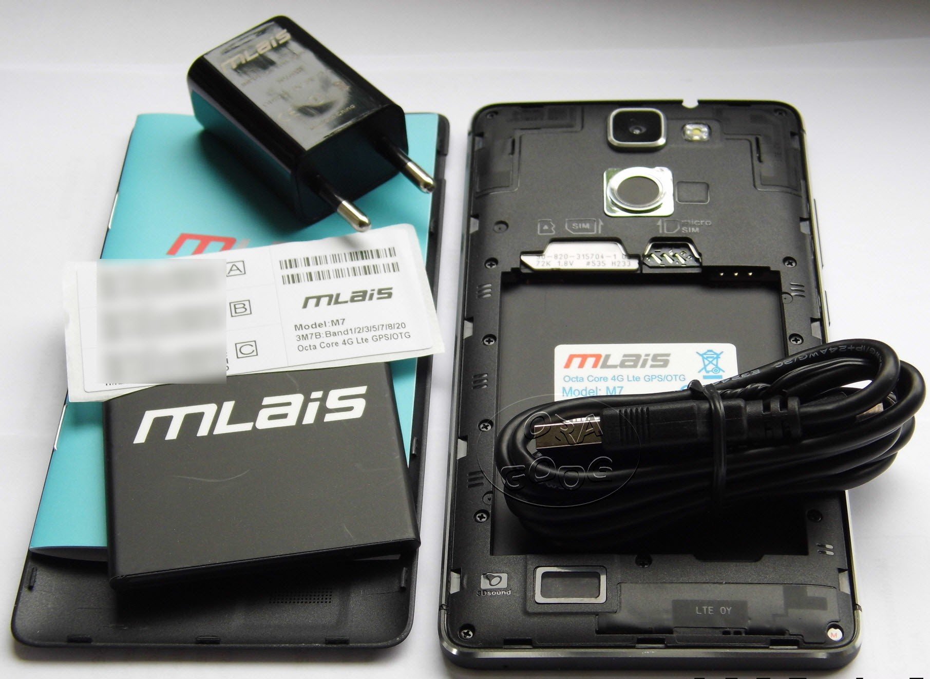

Inhalt der Lieferung
- MLAIS M7 Smartphone
- 1 x USB Kabel
- 1 x Steckerladenetzteil (Ausgang 5V/1000mA mit einem EU fähigen Anschluss)
- 1 x Akku (Nennkapazität 2600 mAh)
- 1 x Schutzfolie (Tempered glass)
- 1 x Englische Bedienungsanleitung
- 1 x Flip case
Bilder Unboxing

Abmessungen| 149.5 x 76.8 x 8.6 mm|149,5 x 76.95 x 9.2 mm

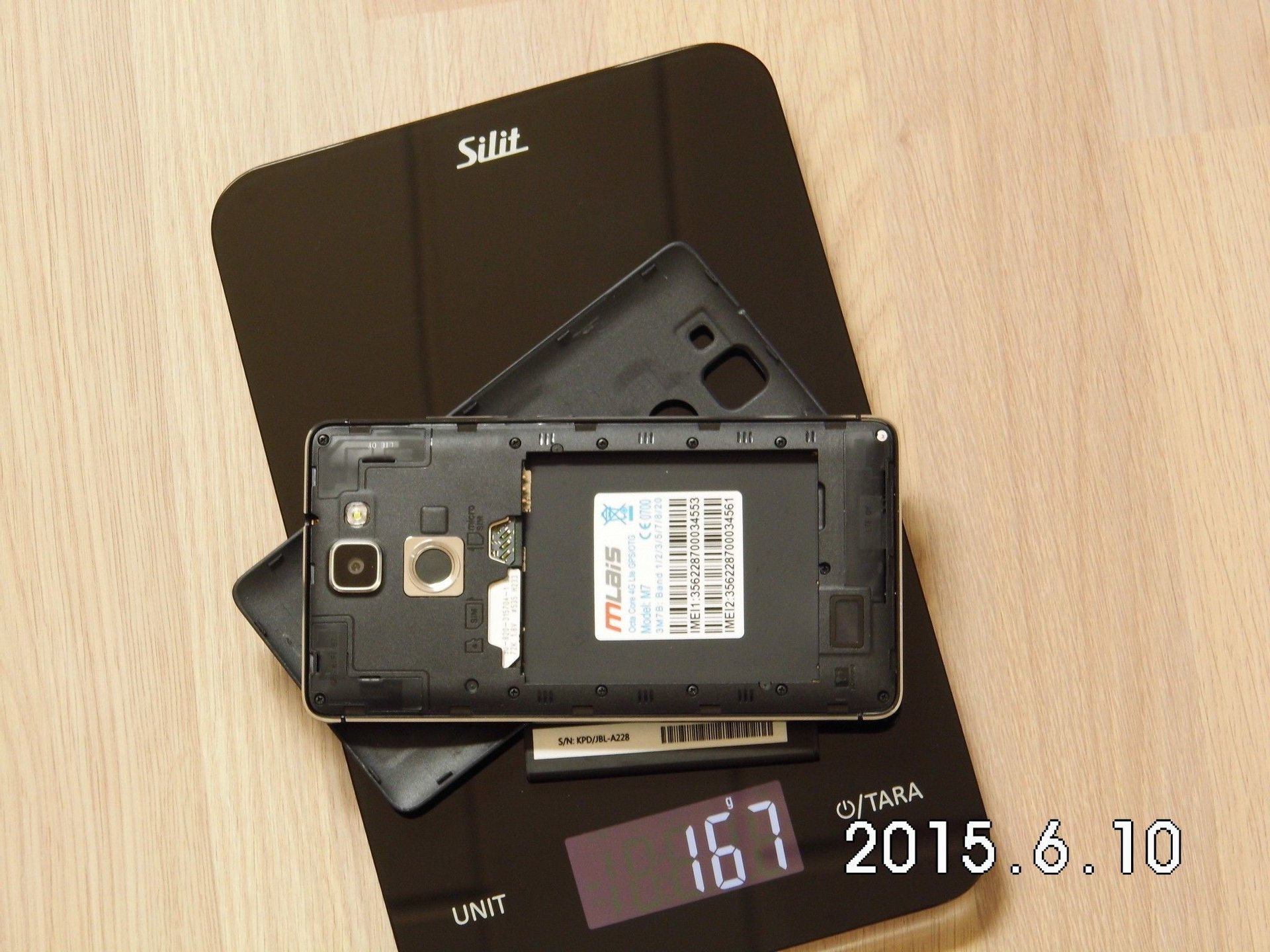

Gewicht (einschließlich Batterie)|169 g|167 g
Packung enthält| 1 x 2600 mAh Batterie| gemessen 42g, 2236 mAh

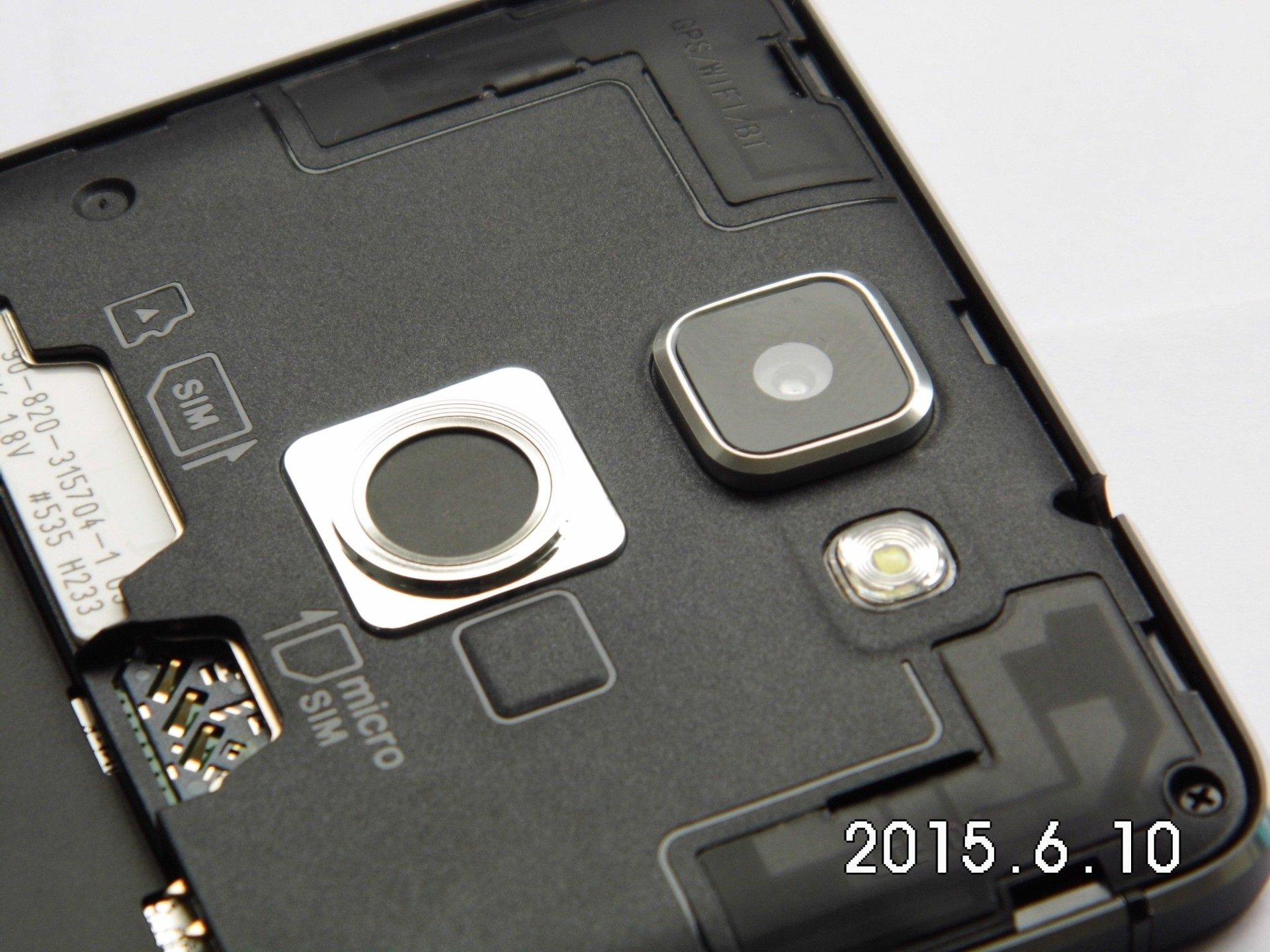

Gehäuse

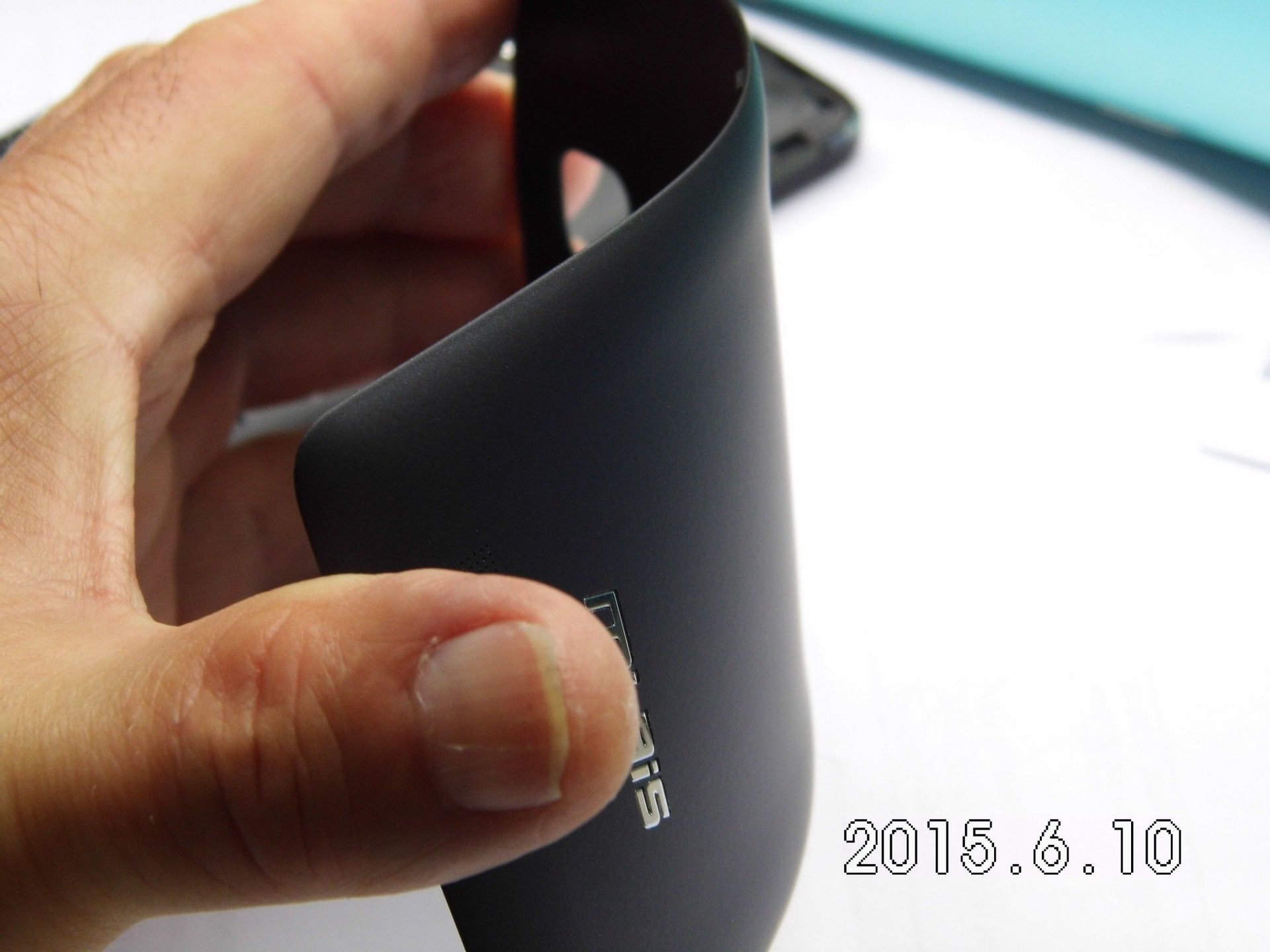

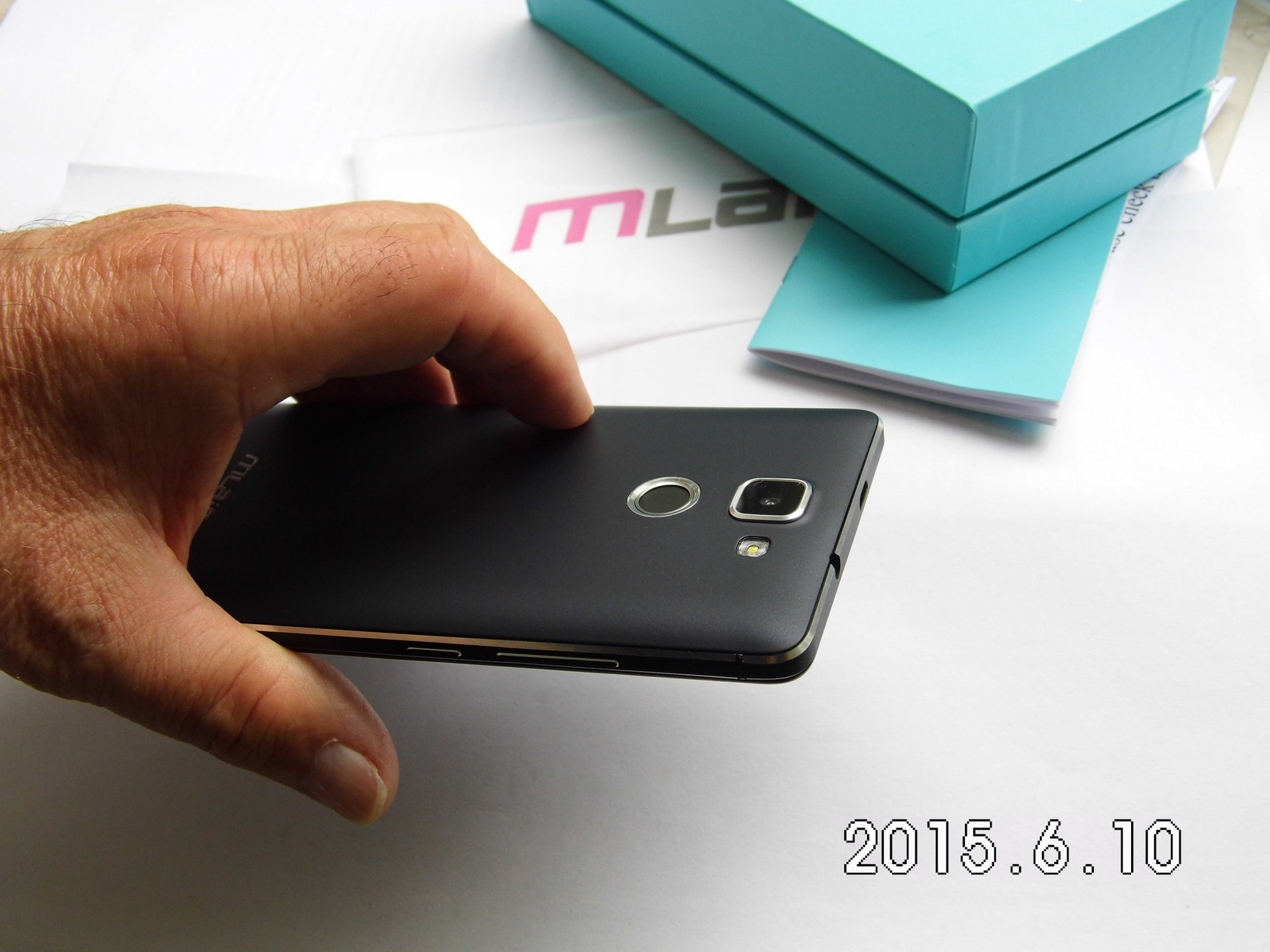

- Das Gehäuse ist von außen betrachtet sehr gut verarbeitet.
Metallrahmen schwarz mattiert ist ein Highlight des Handys. Das Metall ist auf dem ersten Blick nicht erkennbar aber bei Berührung spürt man es. Nicht nur das es edel erscheint, nein, so etwas bewährte sich schon bei anderen Handy, die mir aus der Tasche oder Hand fielen.
Edel, weil metallisch gefasst, wirken auch die beiden umlaufenden metallischen schrägen Phasen um das Gehäuse sowie die Einfassung der Kamera und des Fingersensors.
Die oft von mir bemängelte Griffunsicherheit bei glatter Rückwand spürt man nicht zuletzt durch diese metallischen Einfassungen nicht. Es liegt also sicher in der Hand.
Ins Auge springt (zu mindestens beim weißen) der sehr schmale Steg um den aktiven Teil des Displays. Berechnet man den einnehmenden Flächenanteil die aktiven Displays von der Vorderseite kommt man etwa auf einen Wert von knapp 73%. Allerding wird auch hier optisch geschummelt, denn um die aktive Displayfläche ist noch eine schwarze Einfassung vorhanden.
Optisch gefällig sind auch die Markierungen der Softasten von denen es 3 gibt. Diese sind beim schwarzen auch gut ohne Beleuchtung erkennbar. Darüber hinaus sind alle drei aber auch beleuchtet. - Die entfernbare Rückwand sitzt trotz der hohen Flexibilität straff ist aber auch mühelos entfernbar. Die Optik wirkt edel und beim Abklopfen findet man kaum "hohle" 8220; Geräusche. Sie schließt ohne Spaltenmaße und knarrt auch nicht bei Berührung. Das Feeling und Griffsicherheit erhöht die sich samtig anfassende Plaste. Gut ist, dass die Stelle zum Aushebeln deutlich zu sehen ist und nicht erst ertastet werden muss und mit einigermaßen intakten Fingernägeln zu öffnen ist.
- Erwähnenswert ist, dass die Kamera leicht aufträgt und damit das Handy ohne originalen MLAIS Flip Case nicht plan aufliegt. Nutz man das Flip Case ist alles ok. Flip Case ist unbedingt empfehlenswert, aber leider werden die Power- und Lautstärketasten erst nach dem Öffnen zugänglich. Irgendwie scheinen diese auf der falschen Seite des Handys angeordnet zu sein oder ich bekam einen für Linkshänder.
- 167 g Gewicht sind für den 5,5 Zoller nicht zu viel und verraten eigentlich, dass man sich die Nennkapazität des Akkus mal etwas näher ansehen sollte.
- Die Haptik wirkt für mich sehr elegant und diese Eleganz wird durch die Metallrahmen noch verstärkt. Mit 9.2 mm Dicke ist es bald schon ein "Flachmann" und es ist leichter als z.B. das vergleichbare Kingzone Z1.

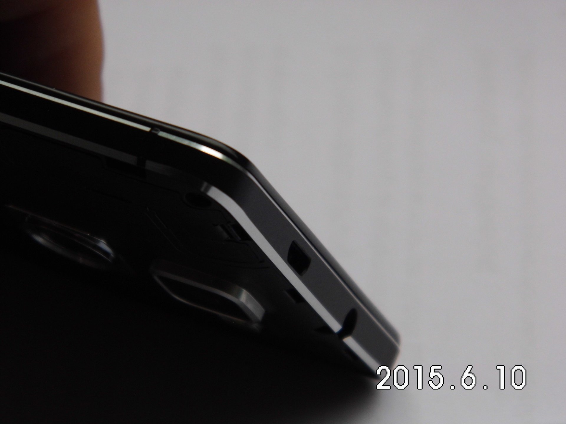

- Die Lautstärkewippe und der Einschaltknopf sitzen auf der linken Seite. Zumindest für mich ungewohnt. Von außen wirken alle Tasten sehr hochwertig. Es gibt weder Klappern noch Spaltenmaße.
- Kopfhörerbuchse ist nicht von vorn sichtbar und sitzt oben. Achtung zarte Finger können sich leicht verletzen, da an dieser Stelle die Metallphase abrupt und relativ scharfkantig unterbrochen wird.
- Die Mini USB Buchse für den üblichen Stecker sitzt auch oben und nicht mittig im Gehäuse.

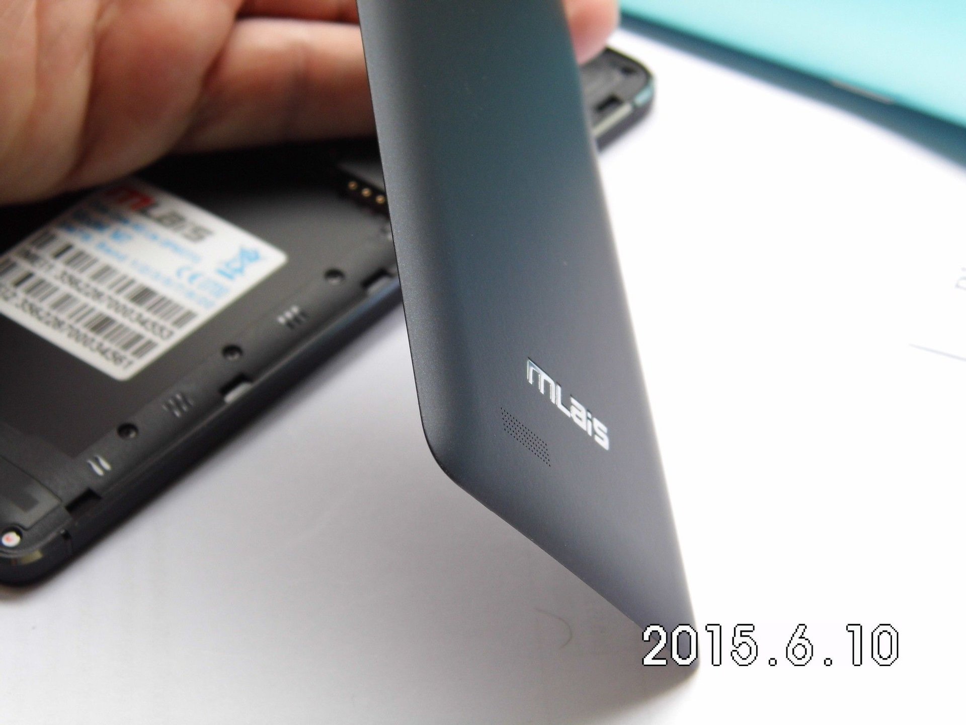

- Der Lautsprecher strahlt aus der hinteren Öffnung der Rückwand und daran hat man auch bei der Konstruktion des Flip Case gedacht.
- Das Hersteller Logo sitzt auf der Rückwand. Auffällig ist, dass weder Prüf- noch andere zertifizierende Zeichen vorhanden sind.

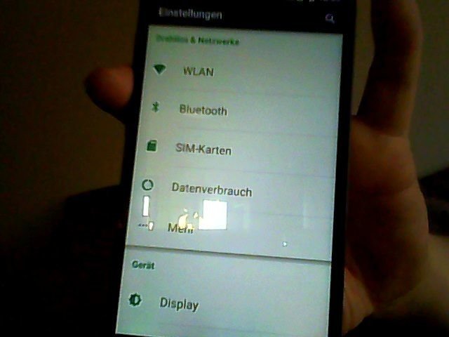

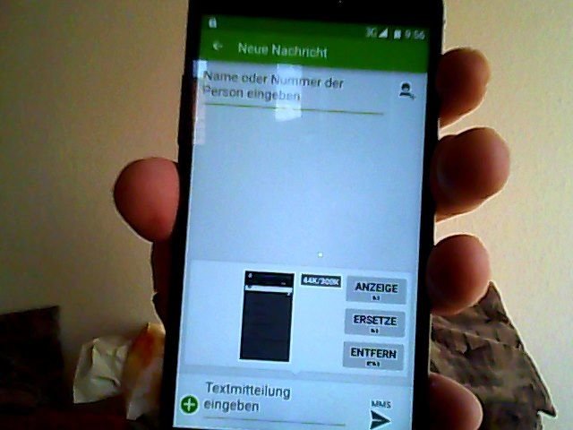

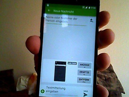

Auf die Wireless Display Funktionen muss man bei diesem Handy nicht verzichten.
- keine Pixelfehler, keine Pixel mit bloßem Auge erkennbar
- Farben auch schräg über die Diagonale Blickwinkel stabil.
- Die drei Touchtasten im Touchdisplay sind beleuchtet, die Dauer oder Helligkeit sind nicht beeinflussbar.
- Touch Screen arbeitet außerordentlich flüssig, schnelle Eingaben sind möglich. Bei langsamen Scrollen kein Ruckeln.
Multi-Touch-Screen
- Android 5.0 64-Bit
- Verbaut ist ein MT6752 64-bit Octa Core 1,7 GHz ARM Cortex-A53 der in Verbindung mit der GPU ARM MALi-T760, die eine Auflösung von 720 x 1080 px erreicht.
Die Performance liegt bei für diesen SoC ausgezeichneten 48000 AnTuTu (5.7.1) Punkten und damit deutlich über der des ZOPO ZP999 mit einem MT6595 Octa Core 32-bit (31300 AnTuTu (5.1.5)). - liegt deutlich über dem 32-bit Octa Core SoC MT6595
- ausreichender 3GB RAM
- Von den 16 GB ROM stehen dem Nutzer etwa 12 GB zur Nutzung zur Verfügung. Es wird allerdings immer noch zwischen internen Telefonspeicher (5GB) und Telefonspeicher (7GB) getrennt. Eine externe 64 GB SD Karte im Phone wird unterstützt. Das USB On-the-go (OTG) Feature ist voll funktionsfähig. Damit sind natürlich auch externe USB Speicher nutzbar.
Eine Aufteilung zwischen internen (Programmspeicher) Telefonspeicher und Telefonspeicher ist leider vorhanden und stört alle die, die uneingeschränkt Apps installieren wollen. Für "Otto-Normal-Verbraucher" sicher nicht ein Beinbruch.
Zum SoC:
Quelle
Antutu
Quadrant
CPU Prime
Geekbench
Ice Storm Extrem
Bilder System
Geräte
Antutu
AIDA64
Root
Das su binary auf dem Phone ist im Auslieferungszustand nicht vorhanden und einen Root-Zugriff gibt es sowohl im System als auch in der ADB shell von Hause aus nicht.
Da auch diese Handy ein 100%-iges "Out oft the box" Handy ist, benötigt der normale Anwender, also Käufer diese Rechte nicht zwingend.
Das"Out oft he box" Verhalten ist ein Vorteil dieses Telefons. Alle notwendige Software ist vorhanden, der Play Store ist funktionsbereit und es gibt KEINE chinesischsprachigen Apps, die gelöscht oder deaktiviert werden müssten.
Akku

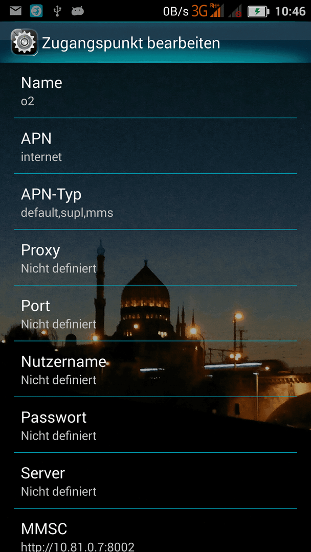

2G/3G/4G
Frequenzen
edit:17.06.2015
WLAN
Am Router
Weg vom/zum Router

USB On-the-go (OTG)
GPS

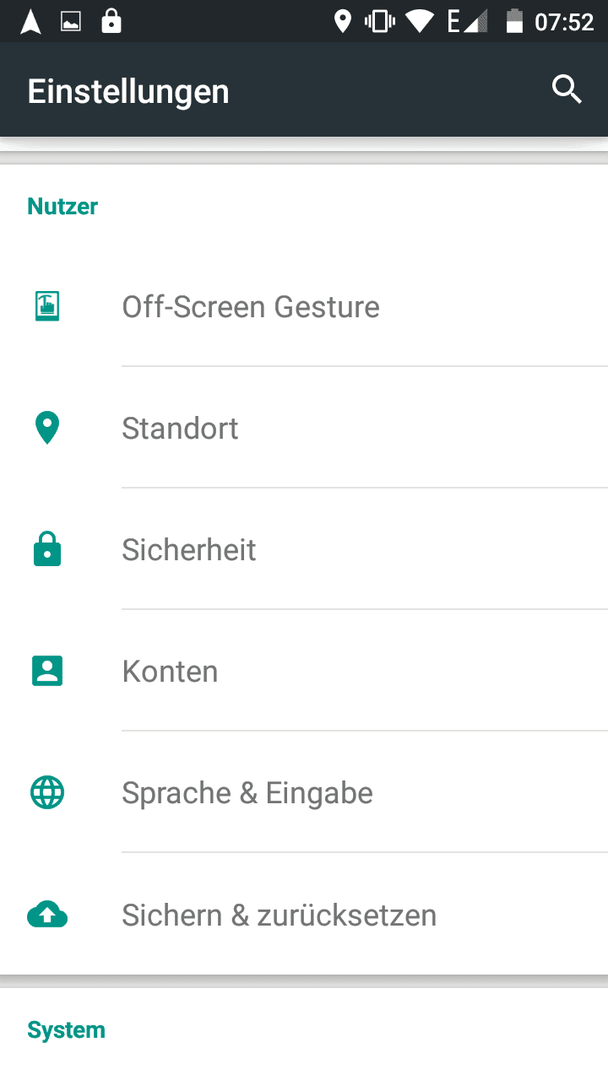

- Bei den Einstellungen des Standortmodus hat man 3 Möglichkeiten:
- Hohe Genauigkeit (GPS/WLAN/Mobilfunknetz)
- Energiesparmodus (WLAN/Mobilfunknetz)
- Nur Gerät (GPS)
- Antenne ist optimal dimensioniert, Empfindlichkeit ausreichend
- Schneller Fix, auch innerhalb des Gebäudes
- 100% für Onlinenavigationssysteme geeignet (Google Navi)
Chipsatz
Google Maps Navi Online Navigation
Sensoren
Bilder Sensoren
- Elektronischer Kompass
- Lichtsensor
- Annäherungssensor
- Beschleunigungssensor
- Drucksensor *)Dieser blieb ohne Funktion

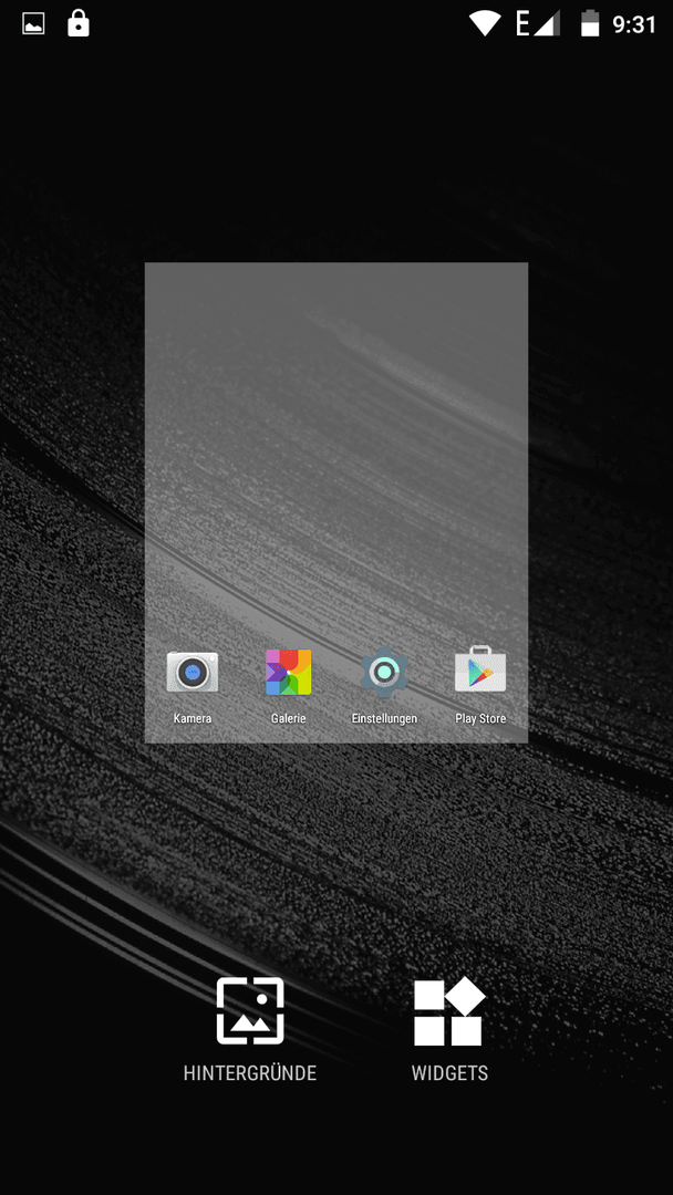

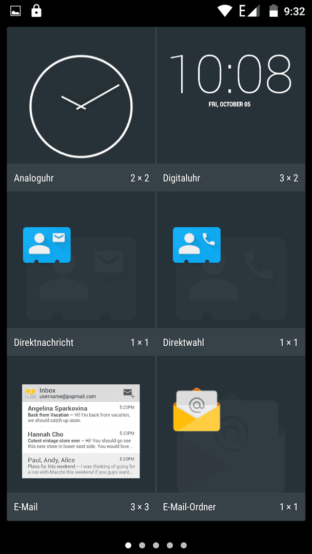

Software/Launcher
- Es ist ein sehr nativer Launcher mit allen Standardfunktionalitäten vom Lollipop vorhanden
- Google Play Store ist vorhanden und funktionierte. Das Handy startete beim ersten Einschalten auch ohne Einlegen einer SIM in Englisch. Wenn man vor dem ersten Starten oder nach einem Werksreset eine SIM einlegt, dann wird die Sprache auf die der Länderkennung umgeschaltet.
- Im Auslieferungszustand befanden sich keine chinesisch sprachigen Apps. Für mich ein Plus für alle, die das Handy "Out oft he box" nutzen wollen.
- Der Launcher ist super schnell und läuft flüssig. Keinerlei Ruckeln auch bei langsamen Scrollen nicht.
Quickmenu
Play Store
FM Radio

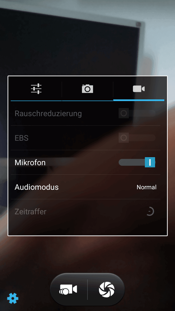

Kamera
Seht selbst.
Funktionen:
- Autofokus
- Digitaler Zoom
- Digitaler Bildstabilisierung
- Geotagging
- HDR
- Touch-Fokus
Bilder Kamera
Einstellungen
Ferne
innen
Kunstlicht
mittel
nah
back
Blitz
Panorama
Gestensteuerung
Tethering
Funktions-bereit

Fingerprint Sensor

- Gut in der Hand liegt es trotz seiner Größe durch die metallische Einfassung und der samtartigen Strukturierung der Rückseite. Ich hatte bei meinen Test nie das Gefühl, das es mir aus der Hand fällt. Es ist auch nicht zu schwer.
