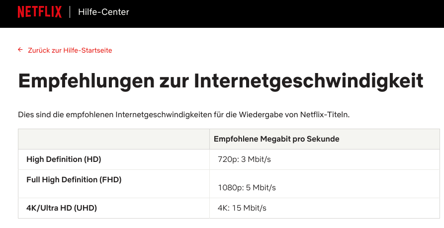

Für Netflix in 1080p benötigst du nur 25 Mbit/s
viel weniger.
Ich weiß nicht, wie du auf 25 Mbit kommst, die sind nicht mal für 4k nötig.
Bei 1080p sind es 5 Mbit als Minimum.
