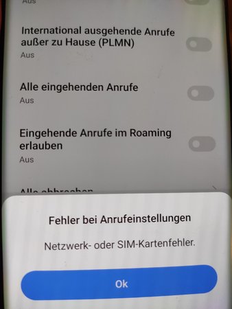

Ich will für eine anrufsperre einrichten.es sollen alle eingehenden anrufe gesperrt werden.
Nun benötige ich dafür aber ein Passwort, habe bereits Pin 2, Pin der Simkarte und 0000 getestet, bei meiner Tochter war es der Pin der Simkarte, aber egal was ich eingebe,
es erscheint immer eine Fehlermeldung. Bitte den Anhang anschauen. Vielleicht kann mir ja jemand helfen
Xiaomi 12t pro, T1 Netzt, Anbieter freenet
Grüße

Da dies ein Netzdienst ist muss er von deinem Provider unterstützt werden.
Frage einmal bei diesem nach.
Der kann den Dienst sicher auch aktivieren wenn er unterstützt wird.
Danke für die Antwort, hab die schon kontaktiert, die kennen so ne Einstellung gar nicht, oder wollen die nicht kennen

die Hotline oder der Support wird das vermutlich wirklich nicht kennen.
Würdest du einmal den Provider (nicht Netzbetreiber) nennen?
früher Mobilcom Debitel, gehört jetzt zu freenet
@Ossi1964
weil der Dienst kostenpflichtig ist kannst du den wahrscheinlich so nicht aktivieren.
Schau einmal unter Preise und Leistungen im PDF.
warum eigentlich?
Dual Sim Handy, eine nur für Daten
@Ossi1964
Aber das geht doch auch ohne Sperre eingehender Anrufe.
Der Sinn dieser erschließt sich mir nicht.
Zumal sowieso keine Anrufe eingehen ohne das jemand die Nummer der Karte kennt.
Spam und Verwähler kämen trotzdem?
Dann nimmt man für die 2. SIM einen lautlosen Klingelton und hat Ruhe. Oder man macht eine Anrufumleitung direkt auf die Mailbox. Falls diese nicht die gleiche Nummer hat wie die Mailbox der 1. SIM, kann man gleich noch die Nummer der Mailbox blocken.
Reaktionen: maik005
Bedingungslos alle Anrufe auf Mailbox umleiten. Dort Ansage die erklärt was los ist. Umleitung geht per USSD Code.
