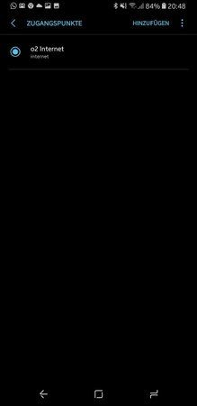

Ihr habt aber eine Einstellung aktiviert?
Also einen Zugangspunkt mit dem Punkt im Kreis?

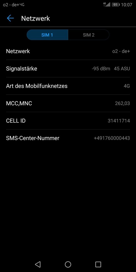

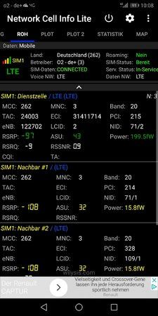

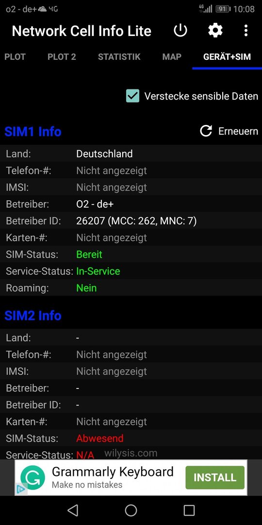

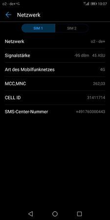

Hey,
genau zu diesem Thema habe ich auch noch Fragen.
Unter "Zugriffspunkte" kann man ja den MCC und MNC Wert einsehen. Dort ist 262 und 07 eingetragen, so wie es auch die O2 Hilfen verlangen.
Nun habe ich in der "Network Cell Info"-App gesehen, welche Werte der Sendemast hat: 262 und 03.
Wie oben schon beschrieben wird der gesamte APN gelöscht, sobald man den Wert MNC ändert.
Sollten die Werte 262 07/03 nicht in der APN und der "Dienststelle" identisch sein?
Screenshot_20180626-100846.jpg Screenshot_20180626-100821.jpg Screenshot_20180626-100720.jpg
Verwende Huawei Mate 10 Pro
