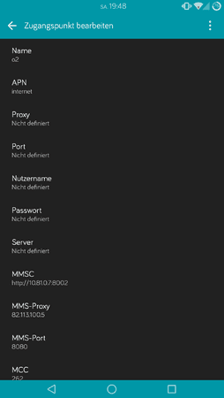

Hallo, ich habe bei o2 seit gut einer Woche einen LTE Tarif für mein Nexus. Leider bisher nicht einmal 4G Verbindung gehabt.
Ich bin beruflich viel Unterwegs und es bisher in 4 verschiedenen Städten probiert. Defekt von meinem Gerät ebenfalls ausgeschlossen da ich es mit einer anderen Sim (blau.de) probiert habe und sofort 4G hatte.
Eine neue Sim habe ich seit gestern auch aktiv da die alte von 2012 war.
Ich habe als tipp gehört mal die APN Einstellungen zu checken. Weiß jemand wie die für o2 und LTE aussehen müssen um das mal zu vergleichen? Oder evtl eine andere Idee was ich noch machen könnte?

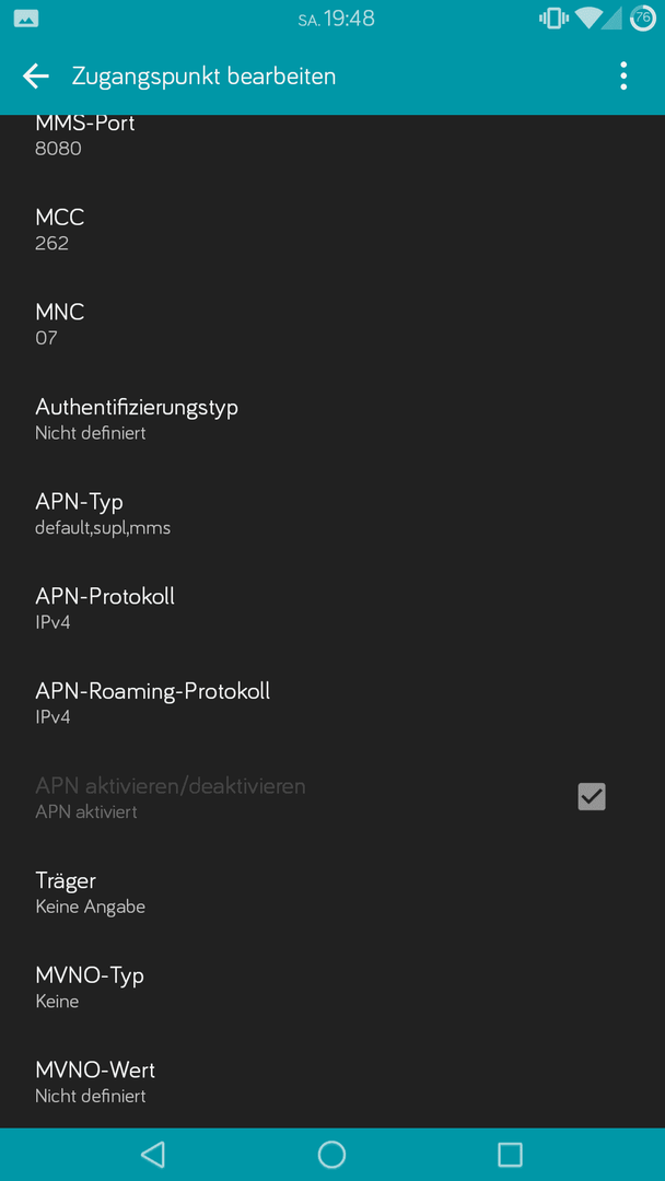

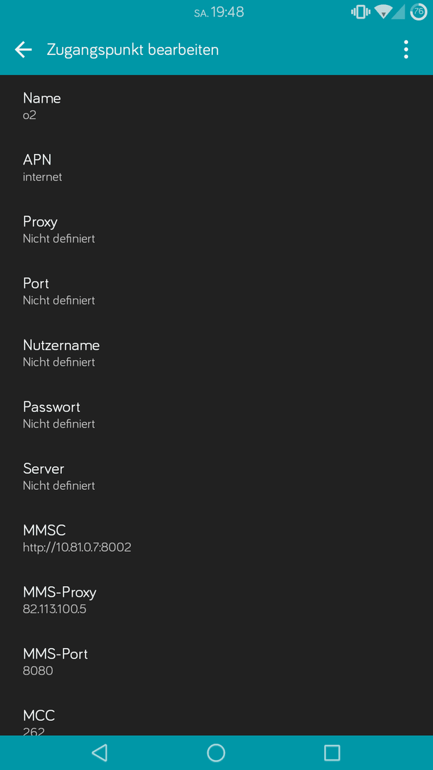

Hey, APN Einstellungen stehen sicher auch im Netz, hab aber selber auch o2 mit LTE Tarif und kann dir einfach mal Screens von meinen geben. Dieser ist aktiv und damit bekomme ich auch 4G
