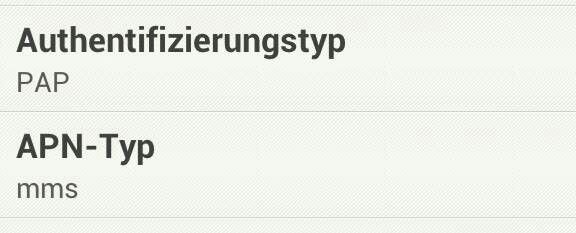

Versuch dazu noch das einstellen
Gesendet von meinem HTC One X

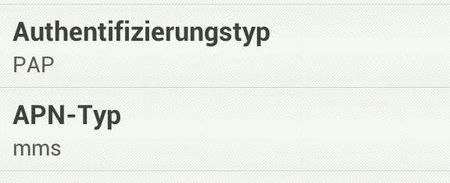

.....ich hab spaßeshalber die Einstellungen von meinem nexus genommen und siehe da, es geht....da waren noch andere Parameter einzutragen....komisch das fyve das nicht überträgt
