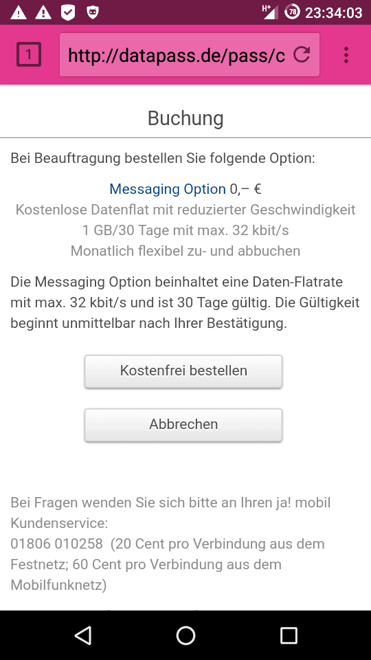

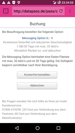

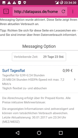

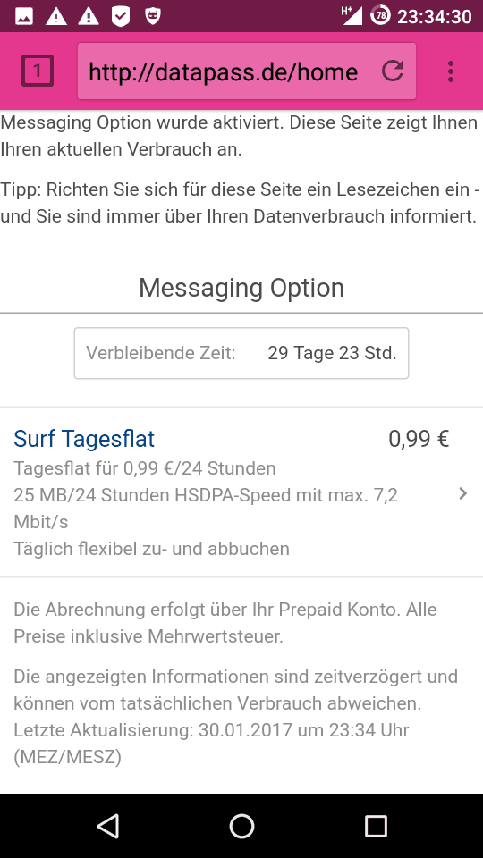

Im REWE ein "ja! mobil Prepaid Start Paket" zu EUR 9,95 kaufen.
Aktivierungscode gibt es an der Kasse als Bon, Freischaltung online auf der Webpage.
Technisch ist man bei Congstar, also Telekom (D1-Netz).
Zwar "nur" EUR 5,00 Start-Guthaben, aber
*ECHTES* Prepaid = *KEIN* Aufladezwang & Nummer verfällt nicht, das Guthaben ebenfalls nicht.
Weiterer Vorteil:

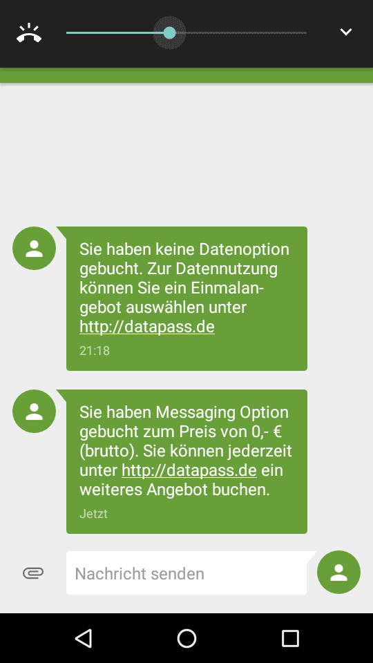

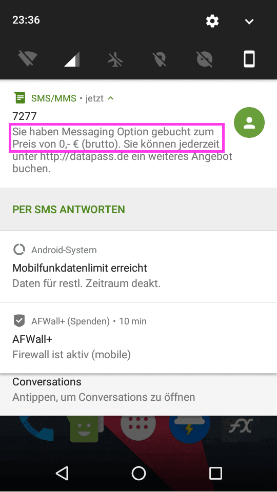

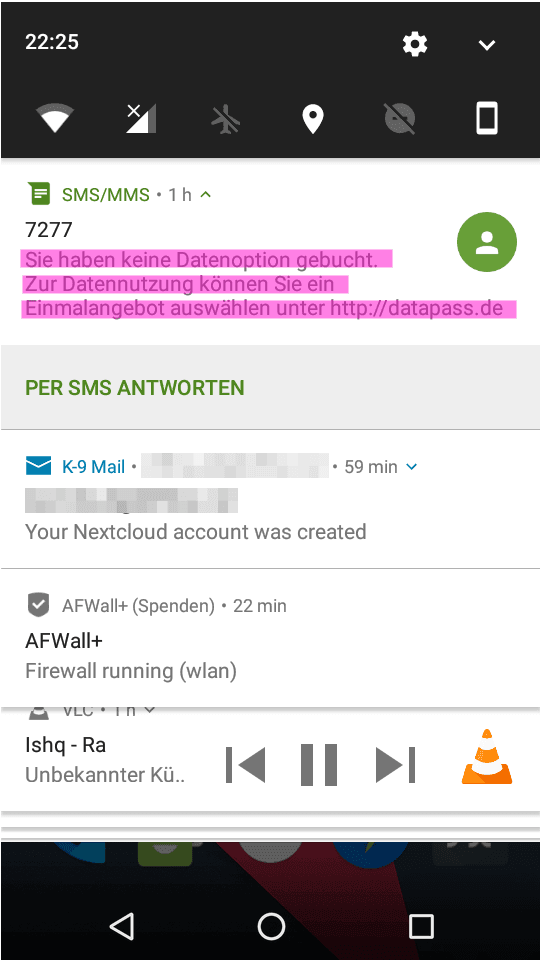

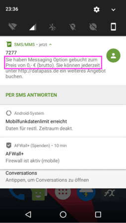

Es gibt eine für EUR 0,00 zubuchbare Option für 1 GB Traffic/mtl. Mobile Daten - sehr langsam, aber funktioniert für Nur-Text-Messaging, die Messenger-App ist dabei egal.
(Die Buchung der Option läuft momentan auch als automatischer Hinweis/Anfrage am Phone selbst ab, nachdem die SIM eingebucht ist.)
Das bedeutet auch, dass der o. g. Mini-Traffic (also das in diesem Thread diskutierte Problem) darüber abgedeckt ist und nicht in Rechnung gestellt wird.
[doublepost=1486926291,1486924554][/doublepost]Workflow "Messaging Option" buchen:
