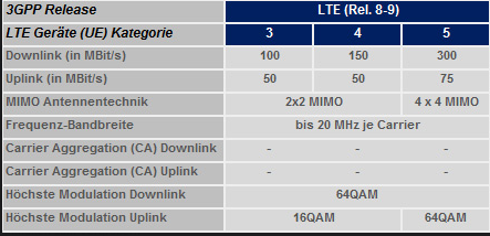

Also nur einfaches Mimo, somit könnte das schon der Grund sein, warum nur 20 MBit/s drin sind.
Die maximale Datenrate mit LTE800 und 10 MHz Bandbreite, beträgt übrigens (bei MIMO 2x2 und QAM64) 50,4 MBit pro Sekunde.

Ich war mir nicht sicher, ob MIMO bei zwei Antennen auch immer 2x2 bedeutet.
Aber bei Kategorie 4 die er hat, sollte es so sein.

Nö, aber die 150 schafft er wohl nur bei 20 MHz auf einem Band.
Da Cat4 kein CA unterstützt.
