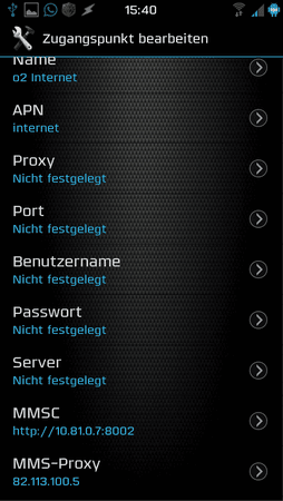

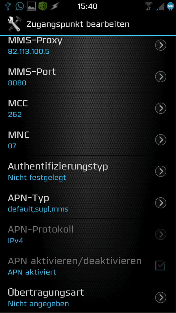

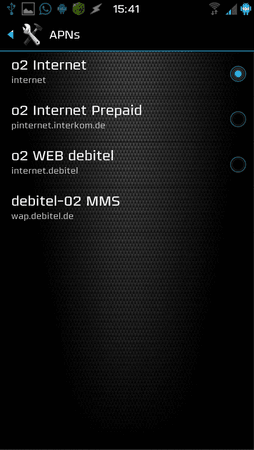

Vielleicht nochmals die APNs überprüfen. Es hängt auch ein wenig damit zusammen, welches Gerät Du hast und welche FW.
Ich habe mal 3 Screenshots angelegt, worauf die APN Einstellungen bei mir angegeben sind. Hier klappt es problemlos.
Vielleicht einfach mal danach richten. Deine Daten vorher sichern... :)

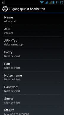

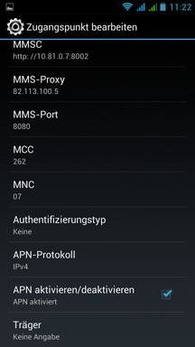

ich bin Smartphone-Neueinsteiger und habe seit zwei Tagen das Wiko CINK PEAX 2. Ich bin ebenfalls bei O2 (mit einer Telefon- und einer Daten-SIM) und habe das selbe Problem, MMS kann ich zwar senden, bekomme aber statt MMS nur SMS mit Link und Kennwort zum Online-Lesen.
Die APN-Einstellungen habe ich angepasst, wie es auf den Bildern von SavanTorian gezeigt wurde.
Da ich dann immer noch das gleiche Problem hatte, habe ich mich den O2-Kundendienst kontaktiert, der mir folgende APN-Einstellungen durchgegeben hat:
Name: O2-de (frei definierbar)
APN: internet
Proxy: Nicht festgelegt
Port: Nicht festgelegt
Benutzername: Nicht festgelegt
Passwort: Nicht festgelegt
Server: Nicht festgelegt
MMSC: 10.81.0.7:8002
MMS-Proxy: 82.113.100.5
MMS-Port: 8080
MCC: 262
MNC: 07
Authentifizierungstyp: CHAP
APN-Typ: default,mms,supl
Übertragungsart: Nicht angegeben
Da ich danach auch keine MMS mehr senden konnte, habe ich wieder zu
"Authentifizierungstyp: keine" gewechselt - und kann immer noch keine MMS senden.
Der O2-Kundendienst hat das Ticket danach an die Technik weitergeben, von dort habe ich aber noch nichts gehört.
Ich habe außerdem als MMS-App "GO SMS Pro" getestet, weil man dort laut O2-Forum die APN-Einstellungen direkt in der App hinterlegen kann. Ich habe dort MMSC, MMS Proxy und MMS Port eingestellt, wie sie in den APN-Einstellungen definiert sind - allerdings ohne Erfolg.
Ich habe das ganze mit einer und beiden SIM-Karten im Telefon probiert, mit und ohne aktivierter WLAN-Verbindung. Mit aktivertem 3G-Dienst erst auf der Telefon- und dann auf der Daten-SIM. Mit der Option "Mobile Daten" erst bei der Daten-SIM, dann bei der Telefon-SIM - ohne Erfolg.
@SavanTorian:
Laut O2 soll man alle anderen APN löschen. Hast du deine anderen APN noch aktiviert oder auf deaktiviert gesetzt?
@all:
Ist das ganze ein Problem, das nur bei bestimmten Telefon-OS-Provider-Kombinationen auftritt oder ist das ein generelles Problem bei Android 4.1.2?
Was kann ich noch ausprobieren?

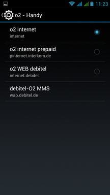

Anbei noch meine aktuelle APN-Konfiguration:
edit:
Mittlerweile kann ich mit den Einstellungen von ST wieder MMS versenden, aber das direkte Empfangen funktioniert immer noch nicht.
Vielen Dank für eure Mühe
Andreas
