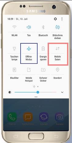

Auf jeden Fall muss wie von anderen schon gesagt wurde die mobile Datenverbindung abgeschaltet werden wenn außerhalb des WLANs keine Daten fließen sollen.
Gibt es es auch in den Schnelleinstellungen einen Button für, der rot markierte muss aus:

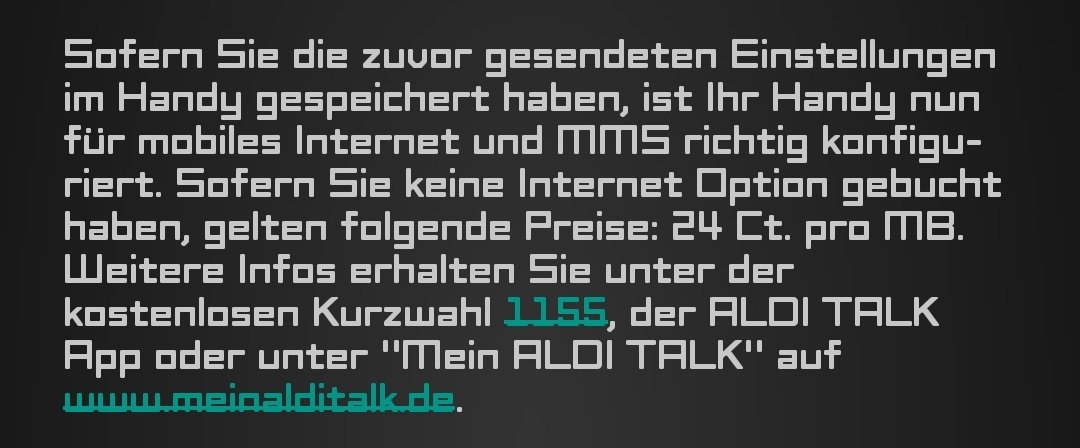

Worauf beziehst du dich? Auf automatisch speichern? In deinem Screenshot der SMS steht ja drin:
"Sofern Sie die zuvor gesendeten Einstellungen im Handy gespeichert haben..."
Also ich wurde bislang immer gefragt ob ich die Einstellungen speichern möchte.
