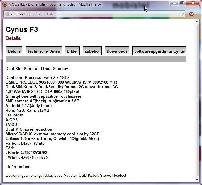

Tatsächlich, steht auch auf meiner Packung so. Im Web aber folgendes... mal sehen wie lange noch ;)
im Web stehen ja auch überall die falschen Maßangaben des F3. Auf der Verpackung sind sie richtig!
