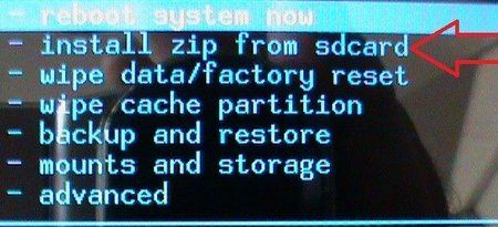

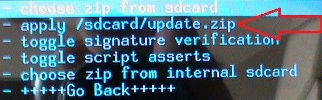

Kopiere die : CynusT1_JellyBeanSoftwareVer.05.zip
in den Telefonspeicher / SD Karte,
Schalte das Telefon aus.
Drücke und halte die "Power taste und die obere Lautstärke Taste beide gleichzeitig, um in das Recovery zu Booten.
Wähle "apply update from sdcard"
Wähle das CynusT1_JellyBeanStock ROMVer.05.zip aus
Warte bis es fertig ist.
Wenn fertig, das Telefon auf Werkseinstellung zurück setzen
Die CynusT1_JellyBeanSoftwareVer.05.zip von der SD Karte Löschen
Hinweis keine Garantie für etwaige Schäden.
Hier noch die CWM Menü Struktur, kann je nach CWM Version Abweichen.
