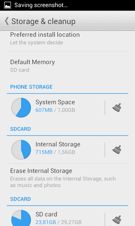

So wie ich das sehe kann man die - SpeicherVerwendung in den Settings ohnehin recht komfortabel einstellen.

Ja so ist das bei mir natürlich auch :'D
Stellt man den Default Memory jedoch auf SD card werdem die Bilder und videos auf dem internen Speichern gespeichert. Und da passen bei mir jetzt nur noch 12 Bilder drauf.
Hat denn jemand erfahrung in diesem Bereich, ist nähmlich echt nervend.:winki:

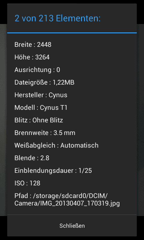

Also bei mir werden neue gemachte Fotos auf die externe SD Karte gespeichert. Das LewaOS ist wie in meinem vorigen Post geschrieben konfiguriert.

Ok, dann ist bei mir irgendwas falsch.

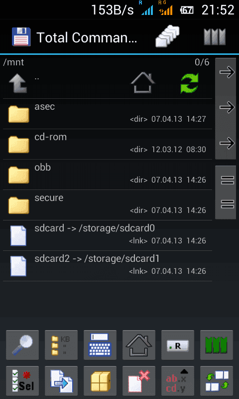

Meine SD Karte wird als interner Speicher erkannt.
...so sieht das im TotalCommander (Root) aus wenn man in den Ordner \mnt\ reinschaut. Wobei die "sdcard=sdcard0" meine externe Karte ist und "sdcard2=sdcard1" die Interne.

Dafür sind die Einträge in der vold.fstab zuständig, bei denen sich wohl ein Fehler eingeschlichen hat. Im "größeren" Patch, den ich noch nicht vollständig integriert habe ist eine geänderte vold.fstab enthalten. Also spielt den entweder selbst ein, oder wartet noch ein Weilchen bis ich meine vollständig gepatchte LeWa-OS-Version fertig stellen konnte. Dass die noch nicht fertig ist liegt nicht an mir, sondern am Patch oder OS!
