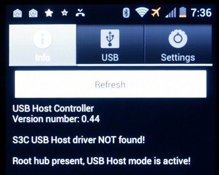

Hallo Gemeinde,
ich bin neu hier und hole mal ein wenig weiter aus:
Eigentlich bin ich kein Freund von Handys und smartphones. Im Rahmen meines Hobbies, der Fotografie wollte ich mich für ein spezielles Anwendungsgebiet eines mobilen Schärfentiefenrechners bedienen, der es erlaubt Werte für den Zertreuungskreis händisch einzugeben (CamCalc, DoF Calc). Das Cynus T1 erfüllt diesen Zweck genauso gut wie vermutlich viele anderen Smartphones auch, nur tut es das meines Erachtens zum schmalen Preis.
Auch ich hatte das bereits bekannte Problem daß sich die Displayscheibe seitlich abhebt schon nach wenigen Tagen. Da dadurch aber zumindest bei mir noch keine sichtbare Öffnung entsteht und ich das Gerät vermutlich seltener verwende als die meisten User hier hake ich das unter kosmetischem Fehler ab und bin mit dem Preisleistungsverhältnis dennoch zufrieden. Und nun zum eigentlichen Thema:
Heute habe ich von der Möglichkeit gelesen, über USB seine DSLR Kamera (Canon in meinem Fall) mit dem Android-Smartphone zu steuern. Daraus ergeben sich sehr viele nützliche Möglichkeiten wie:
-großes Kameradisplay (z.B. zur besseren Schärfebeurteilung)
-remote control
-HDR
-time lapse
-Schärfereihen
Voraussetzung sind natürlich entsprechende Apps (DSLR Controller, Remote your Cam USB Pro, helicon remote...) und daß Hardware (Smartphone) und Betriebssystem dies unterstützen. Letzteres tut dies scheinbar ab Android 3.1 Honeycomb.
Bevor ich mir nun auf Verdacht irgendwelche Kabel oder Adapter kaufe würde mich interessieren ob USB-Host mit dem Cynus T1 überhaupt funktionieren kann. Im Zubehör der Herstellers finde ich z.B. kein USB-Host-Kabel. Hat schon Jemand probiert eine Kamera ans Cynus T1 anzuschließen und diese per app anzusteuern? Wenn ja mit welchen Kabeln und Apps.
Danke für`s Lesen dieses Romans. Ich bin schon mächtig auf Eure Antworten gespannt.

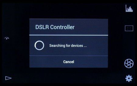

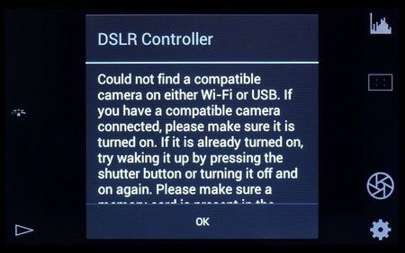

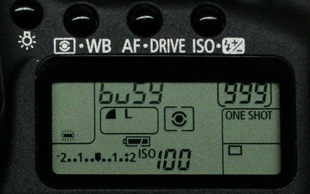

An der Kamera hab ich einige verschiedene Kabel ausprobiert.
Gleich nach dem Anstöpseln erscheint in der Kamera kurz "busy" was dann auch wieder verschwindet. Auf dem CynusT1 sucht die App DSLR Controller kurz nach devices, findet keine und endet in entsprechender Meldung.
Melde mich wieder sobald ich über die anderen Kabel berichten kann

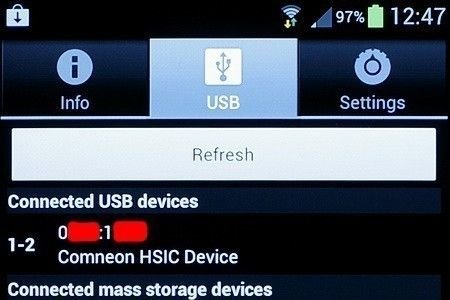

Am PC würde ich in einem solchen Fall einen Blick in den Gerätemanager werfen wollen. Ob- bzw. wo bei Android etwas Vergleichbares zu finden ist entzieht sich meiner Kenntnis.

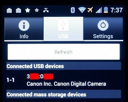

Nichts ahnend habe ich dann mal im Market gestöbert und bin auf "USB Host Controller (V 0.44)" gestoßen. Den hab ich gleich mal installiert und gestartet.
Bei Info gibt`s neben der Versionsnummer folgende 2 Informationen:
S3C USB Host driver NOT found! (möglicherweise die Ursache des Problems)
Root hub present, USB Host mode is active! (klingt vielversprechend)
Bei USB wird unter Connected USB devices tatsächlich die angeschlossene Kamera gelistet: Canon Inc. Canon Digital Camera
Daraus schließe ich daß die Verbindung zwischen Kamera und Handy steht und das Problem nicht am Kabel/Adapter sondern anderswo zu suchen ist z.B. gemäß erster Meldung bei fehlendem Treiber?

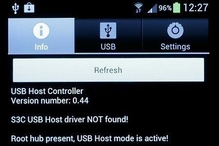

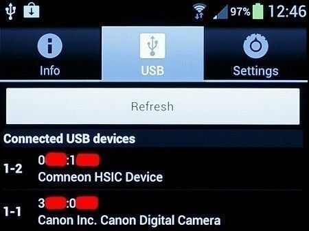

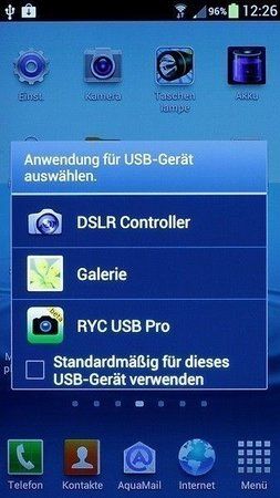

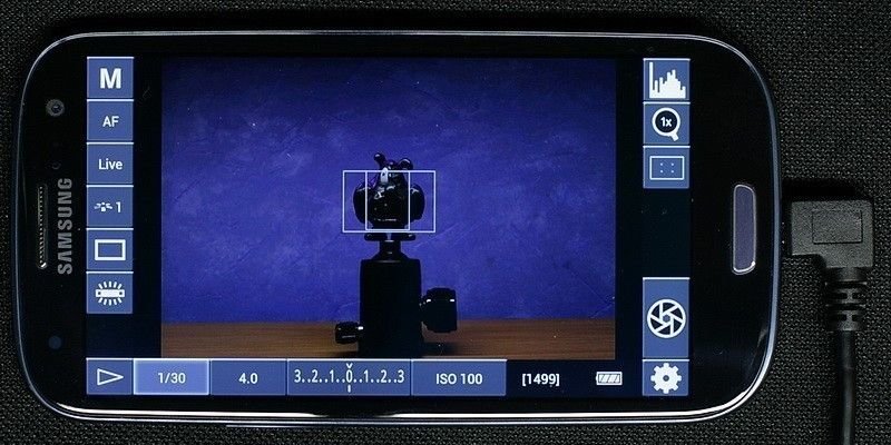

inzwischen hab ich ein Samsung Galaxy S3 zur Hand, das auf Anhieb mit demselben USB-Host-Adapter funktioniert:
Beim Anschließen der Kamera erscheint im Galaxy eine Box, die nach der Standardanwendung für das angeschlossene Gerät fragt.
Auch hier meckert die App "USB Host Controller": S3C USB Host driver NOT found!
Allerdings stellt das wohl kein Problem dar, denn zumindest das Galaxy S3 kooperiert trotzdem auf Anhieb mit der Kamera.
Folglich nehme ich also an daß es an der Unterstützung des Cynus T1 hapert. Wenn dem so ist bleibt zu hoffen daß Mobistel das evtl. mit einer neuen Firmware behebt.
edit: 07.10.2012: wie ich feststellte hatte ich noch Firmware Ver.0.07 (Auslieferungszustand) drauf. Gerade eben auf Ver.0.08 geupdatet, hat sich in der hier beschriebenen Angelegenheit leider nichts geändert.

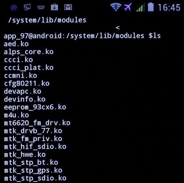

Um Folgendes tun zu können hab ich gemäß der Empfehlung von pqp Terminal IDE installiert. Nach Eingabe von su kommt dann aber
/system/bin/sh: su: not found
127|app_97@android:/ $

Dieses Modul gibt es beim Cynus auch nicht, eine Suche im ES Datei Explorer findet jedenfalls nichts zum Suchbegriff "ehci". Der USB-OTG Treiber heißt mtk_musb und muss nicht erst geladen werden.
