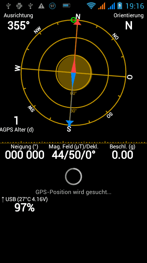

Die Daten vom Lagesensor könnte man sich mit GPS Status anzeigen lassen.
Mit dieser Software kann man auch den Lagesensor kalibrieren und die Funktion testen.

Wie oben schon geschrieben, nutze ich zum Kalibrieren des Lagesensors GPS Status.
Da kann man rechst schön den Erfolg betrachten, wenn die beige Blase sich nachher mittig im Fadenkreuz befindet.
Tipp:
- da die Kamera recht weit hervor steht, lege ich bei der Kalibrierung das Handy mittig auf ein Trinkglas, damit es allseits waagerecht liegt und führe dann die Kalibrierung aus.
