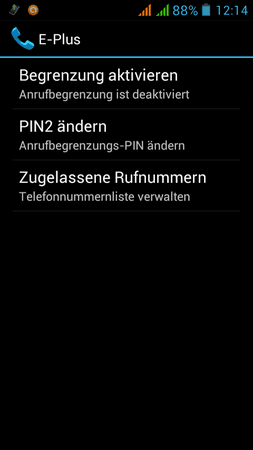

Wo sind Deine Kontakte denn gespeichert? Auf der SIM? Hast Du eine Anrufsperre für bestimmte Rufnummern oder Vorwahlen eingerichtet?

ndroid 4.0.4
Als Apps hatte ich nichts besonderes (Whatsapp, gmx etc.). Die sind aber jetzt alle runter.
Die Telefonnummern sind größtenteils bei meinem google-Account gesichert. Derzeit ist das Smartphone aber nicht mit diesem Konto verbunden.

Die Kernfrage war eher, ob Du Rufnummern oder Vorwahlen gesperrt hast.

Ich habe nichts gesperrt oder unterdrückt.
