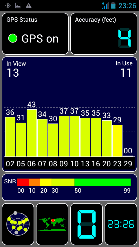

...mittlerweile habe ich das T2 gerootet und das hat das GPS gedankt:thumbsup:
Im Mittelklasse Pkw untere Ablage vor Mittelkonsole ist die accuracy so etwa bei
20 feet, was wohl sehr zufriedenstellend ist:rolleyes2:
aus der Hand (Balkon, DG) geht die accuracy bis auf 4 ft. - sozusagen sensationell:D

Wenn du in der GPS Test app, die Standort Genauigkeit auf des Metrische System um schalten könntest.

Allerdings sehe ich "jetzt" nach dem rooten des T2 nicht mehr die unbedingte Notwendigkeit eine GPS-Maus anzuschliessen.
