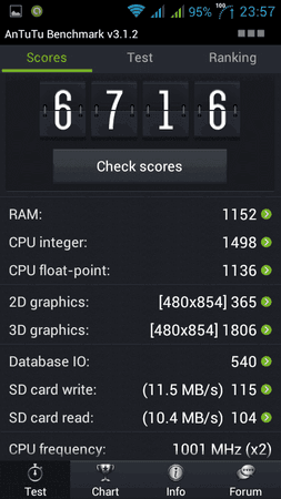

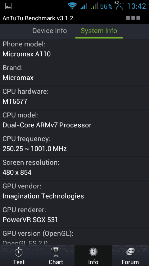

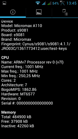

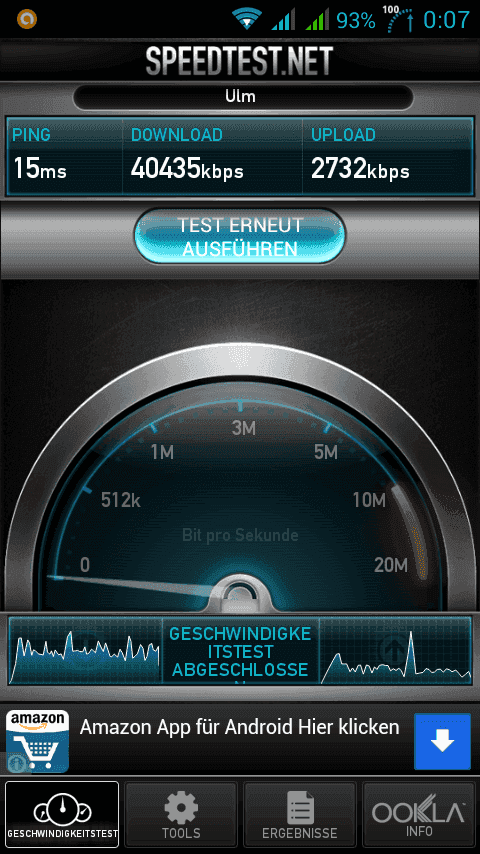

Wie gesagt: Es funktioniert alles zügig ohne "hängen" und "ruckler". Mit über 200 installierten Apps - teilweise 50 hintereinander - dann wieder etwas einrichten - Icon-Platz suchen usw. Dann mal wieder booten. (Weil ich es von den vorangegangenen Installation nicht glauben konnte oder wollte!!)

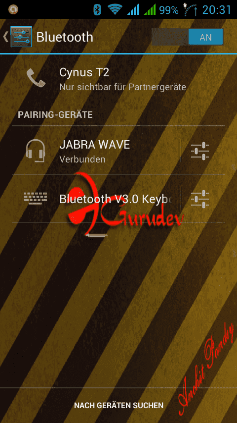

Bluetooth Headset Bluetooth Tastatur (leider ohne Umlaute) 2x Handy und T2 aka MM A110 mit Tablet over Bluetooth und last but not least WLAN über MyPhone Explorer.

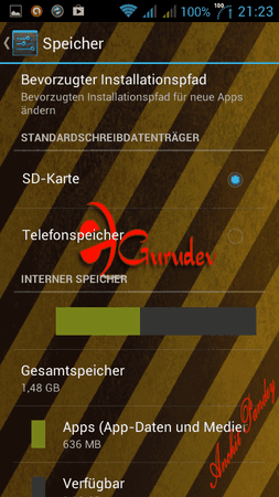

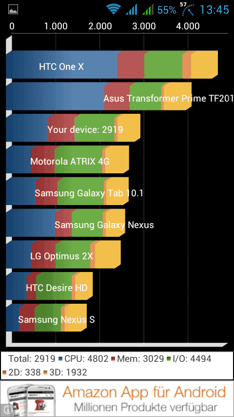

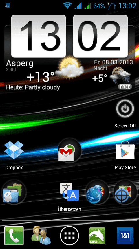

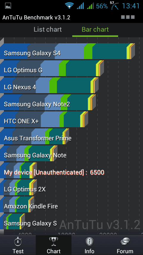

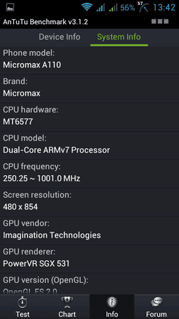

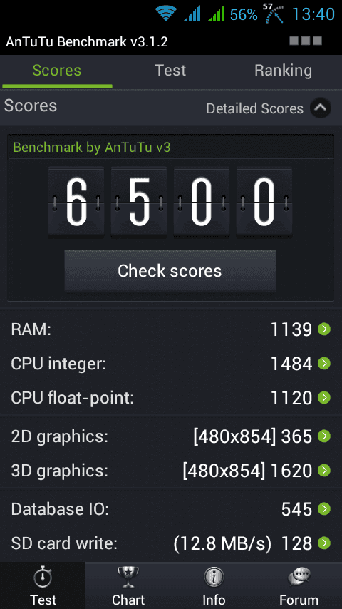

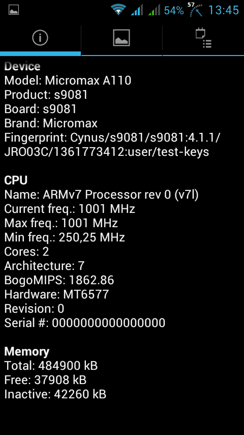

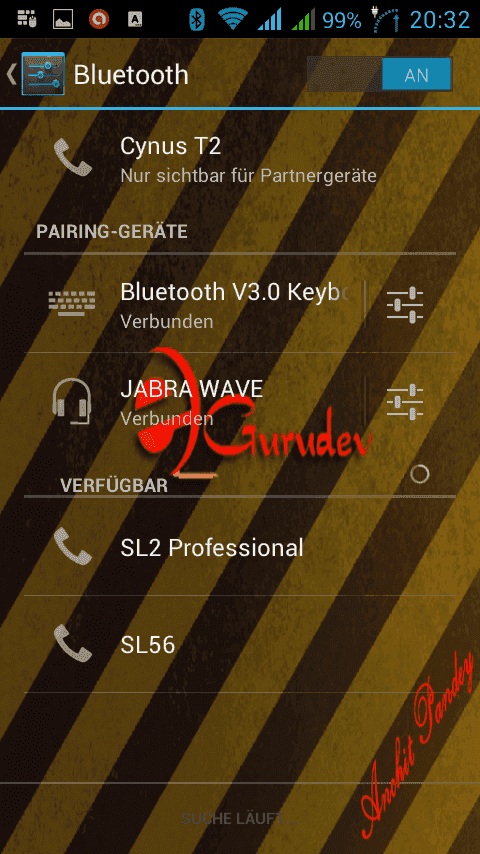

So jetzt zeige ich euch noch ein paar Screenshots.

Ich muss jetzt auch mal kurz noch meinen Senf zu dieser Geschichte dazu geben, denn auch meiner einer war erst mal völlig platt, nach dem ich die Thread-Überschrift gelesen hatte!
Und ich entschuldige mich schon mal vorab, doch ich halte diesen Beitrag hier für völlig Überflüssig, denn wie man ja schon hier im T2 Forum bisher lesen konnte, gab es ja nicht wirklich eine Empfehlung für die Micromax FW und nun diese Beitrag!?
Da bleibt wirklich nur zu schreiben, wie es auch schon die Kollegen über mir getan haben "erst lesen, dann denken und dann vielleicht schreiben"!
Wenn ich dazu dann noch die Bilder sehe, vor allem was "Antuntu" angeht, stehe ich da mit meinem T2, ohne Root und der originalen JB V.17 auch noch ein Stück besser da!
Weshalb dann der ganze Aufwand mit der indischen Firmware und dazu der Spruch "Unkaputtbar"?

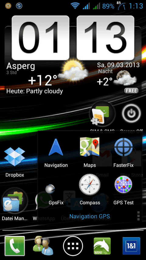

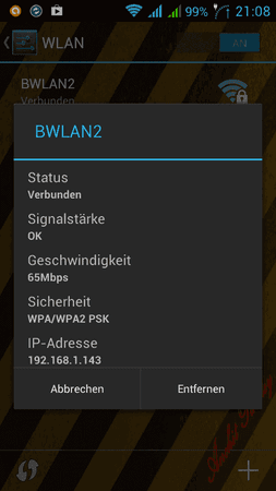

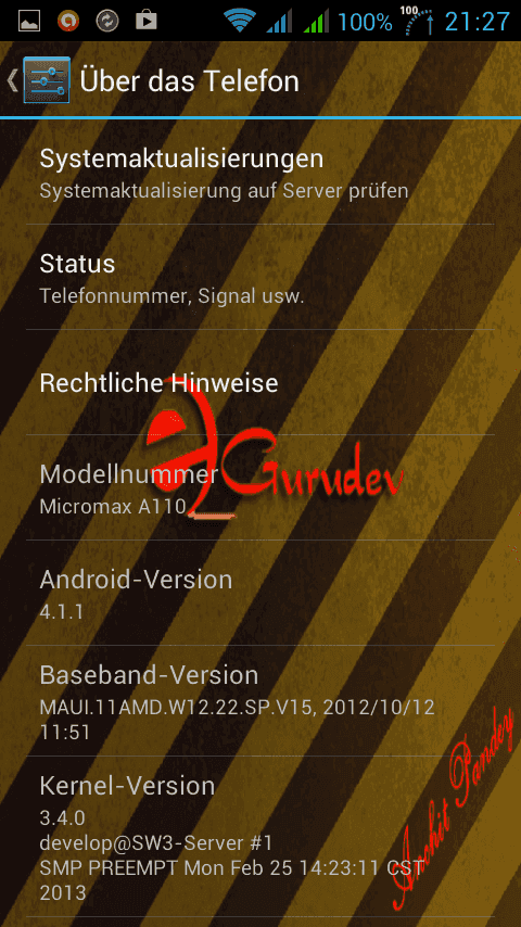

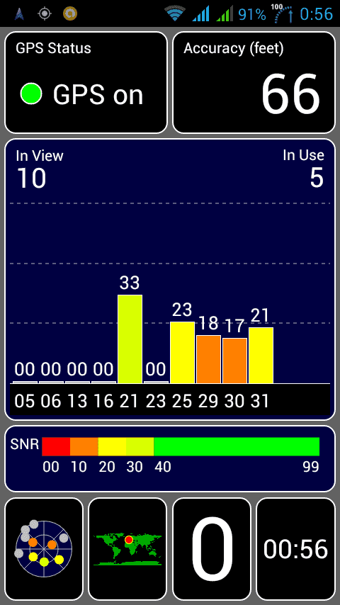

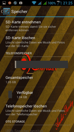

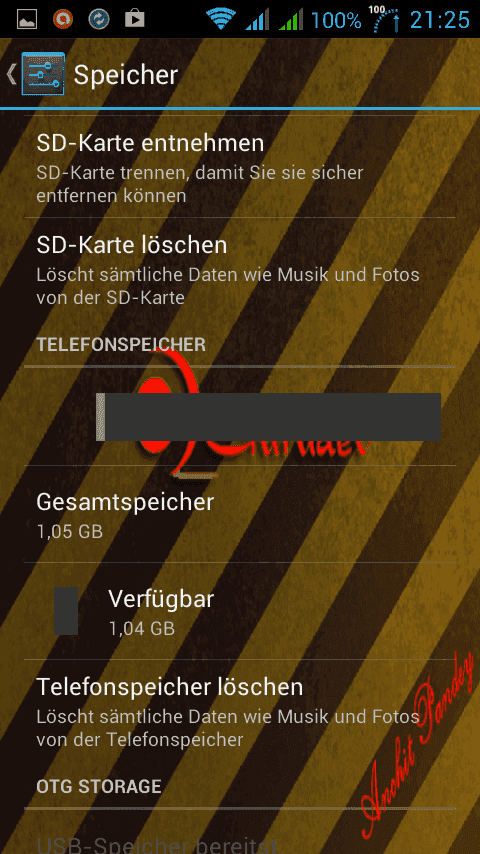

Hier noch ein paar Screen-Shots: (Jetzt Cache vorher geleert)
A c h t u n g: Beide IMEI´s und Original Serien-Nummer sind wieder vorhanden. ( Für Navigon Benutzer!!! )
Ergänzung 2: Bitte unbedingt nach dem Flashen noch die germany.zip flashen!! Dann gehen beide SIM Karten Telefon/ Daten/ SMS etc. Auch Aldi-Talk kann abgefragt werden (Neue App im Store)
Wichtig: Zum Flashen sollte der Akku-Stand min. 50% oder mehr betragen!!
Nach dem Flashen von beiden Dateien das T2 zu 100% laden. Dann mit angeschlossenem Ladekabel Gerät ausschalten. 20 Sek. warten - mit Vol+ & Vol- und Power on (gleichzeitg) in den Recovery-Modus gehen.
Unter advanced den Battery wipe durchführen. Dann werden die Akku Info gelöscht und der Akku kann neu kalibriert werden. (Über 2 1/2 Tage moderate Benutzung)
Zu Spielen: Es wurden praktisch keine Spiele getestet - sollten aber ohne Probleme laufen!! (Feedback)
Info: Es gehen 16/ 32 und 64 GB SDXC Karten (8GB wurde nicht getestet)
Good luck....

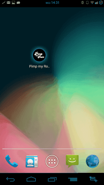

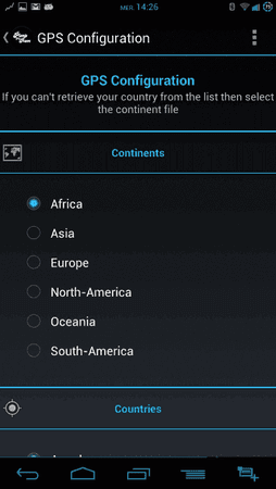

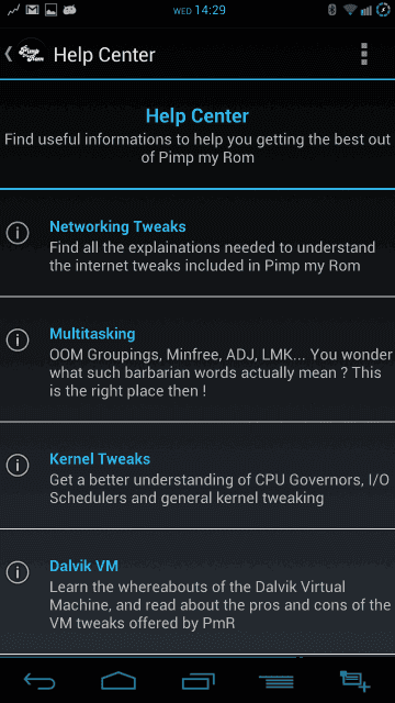

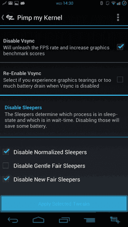

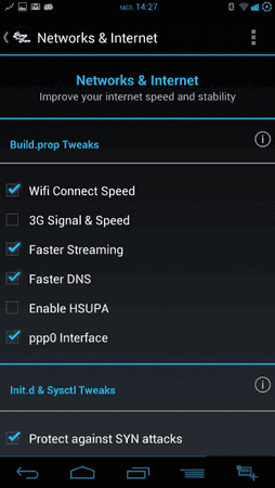

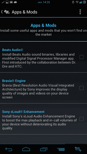

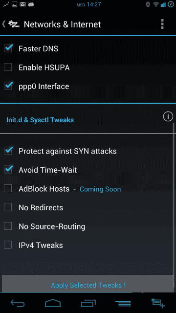

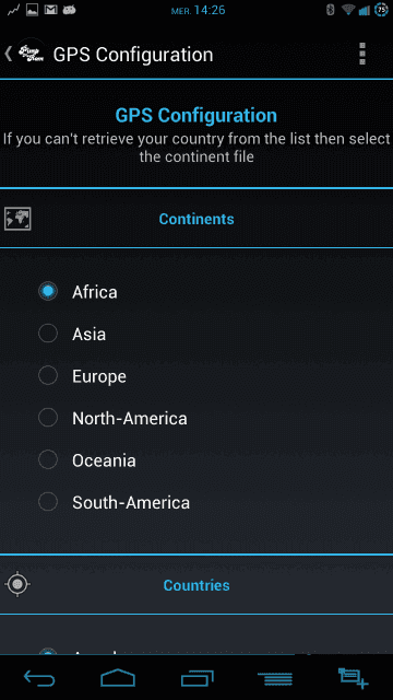

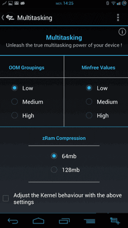

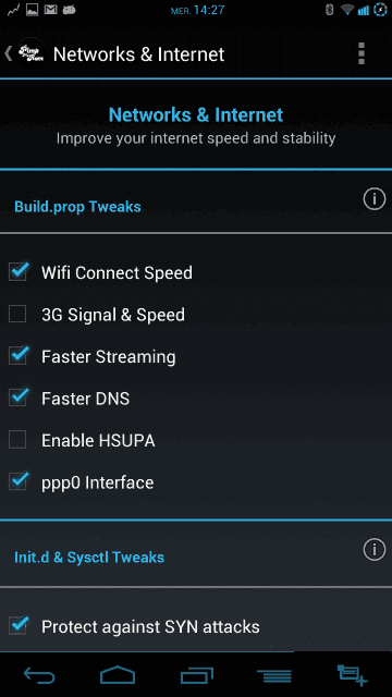

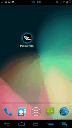

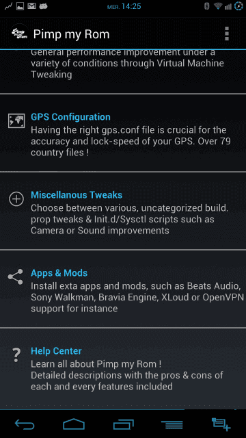

Mit Pimp my Rom kannste hier einiges zusätzlich einstellen. Wird direkt ins ROM geflasht. Netzwerk - also WLAN - die ersten 3 Einträge. GPS auf Europe und Germany. Aber aufpassen, das App ist ein mächtiges Tool. Da sind soviel versch. Einstellungen möglich. Schau Dir die Screenshoots und die Website an. Mache nur das, wo Du verstehst und sicher bist.
Habe hier auch GPS Europe - Germany eingestellt. PmR erstellt eine GPS.CONF mit den erforderlichen Einträgen.
A c h t u n g : Vergiss nicht sofort am Anfang nach ersten App-Start einen Wiederherstellungspunkt Zip-File zu erstellen. Der Punkt ist gleich am Anfang der App. Dann kannste wieder zurück flashen. Nennt sich "Pimp-my-ROM-Rescue-Package.zip"

Hallo louis777
Wie hast du die eingeblendented Buttons hin gekriegt? Wie macht man das? Wurde mich mal interresieren
Hi Megathelance,
meinst Du die Änderung vom Original ICON in ein anderes, gefälligeres ICON ??

Hallo Louis777,
Habe jetzt nach Deiner Empfehlung hier im Forum das eGurudev-ROM seit ca. 8 Tagen auf meinem T2 - jetzt Micromax Canvas A110.
Beide SIM-Karten funktionieren. Auch beide IMEI´s und die Original Ser.-Nummer sind noch im Original vorhanden.
Alles läuft wunderbar und vor allem stabil. Auch die neue Schrift „Neo_Sans“ sieht sehr schön aus.

Hmm. Das ist Jelly Bean 4.1.1 auf andere Art und Weise.
Unkaputtbar ist bei mir auch V17.01 das sich ebenfalls als JB 4.1.1 erweist.
In den technischen Spezifikationen wird ja explizit darauf verwiesen, das die V17.01 als Basis dient. Android ist ja ein Lego-Baukasten. Man kann was weglassen oder etwas tolles hinzu fügen. Aber was nun zutrifft weiß ich nicht so recht. Unkaputtbar ist schon hoch gepokert.
Nicht sicher ob ein Umstieg lohnt. Wenn es JB 4.2.x wäre, dann kann man sich Gedanken machen.
