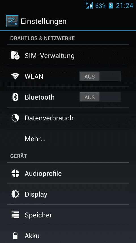

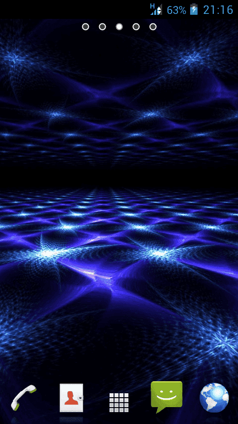

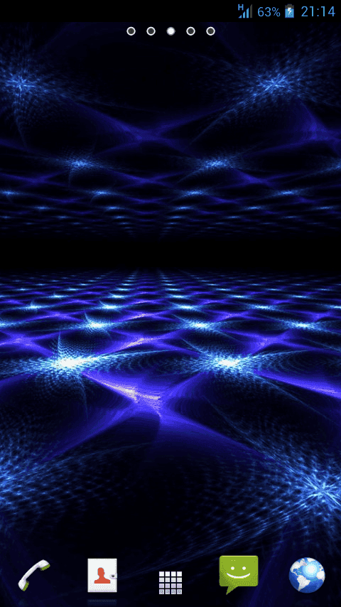

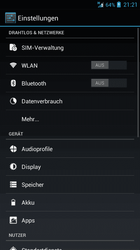

Hallo wie kann ich die dpi Einstellung ändern,das mir alles zu groß.
Mit dpi Changer und co gehts nicht.Wenn was vom Programm dann geändert
wird startet das Handy nicht mehr.
Hat jemand ne Idee?
Soweit ich weiss geht das nicht. Denn das display hat ja eine festgeschriebene Auflösung... in dem Handy steckt ja keine gforce oder so..
Gesendet von meinem Cynus T2 mit der Android-Hilfe.de App
da ich wusste das sowas kommt,wusste ich auch ich muss mir selber helfen und muss deine Antwort als sowas von Falsch bewerten.Es geht und wie das geht:)
240auf 200 und geht noch weit aus weniger.
Und das mit der geforce ist falsch.
Wir sind im Handy bereich und da trifft deine Aussage nicht zu.
Allein das nur Tegra verbaut ist in einigen Smartphones

Ich versuch das mal zu erklären.
ich habe zwei apps genutzt
1: Density Changer Dev-Host - com.marutian.dpichanger-1.apk - The Ultimate Free File Hosting / File Sharing Service
2: Build Prop editor Dev-Host - com.jrummy.apps.build.prop.editor-1.apk - The Ultimate Free File Hosting / File Sharing Service
Erstens beides Installieren.
Dann Density changer starten auf Accept drücken,dann oben rechts auf Einstellungen gehen
[/URL][/IMG]
dann auf Set MDPI drücken
[/URL][/IMG]
dann startet das smartphone neu.
Dann den Build Prop Editor starten
dann an den Touch Tasten die rechte von der home taste drücken
dann auf Edit drücken.Dann bis gaanz unten scrollen,
da steht dann
ro.sf.lcd_density=160
da geht ihr 200 ein.
Speichern oben auf der Diskette drücken.
Dann die zurück Taste drücken.Und Reboot machen.FERTIG
Habe es grade nochmal gemacht also es Funktioniert :)
hoffe konnte helfen mit der "Anleitung" :-D
Und Arriba-anderle ich habe nirgends ne anleitung gefunden sonst hätte ich es ja einfacher gehabt
Habe es ohne dem ganzen Probiert,also nur mit dem Build prop editor
Edit gedrückt nach ganz unten gescrollt
und ro.sf.lcd_density=160 eingegeben,gespeichert reboot gemacht und siehe da das ging auch
