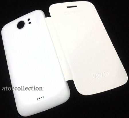

[FONT=&quot]Es hat zwar nichts mit Software zutun aber [/FONT]
[FONT=&quot]mich persönlich interessier sehr ob das teil an unseren T2 passen würde???[/FONT]

Wenn dieses "Teil" für das Micromax A110 (Canvas 2) angeboten wird, dann müsste es eigentlich passen, weil dieses Gerät exakt die gleichen Maße wie das Cynus T2 hat. Falls das Cover ausdrücklich für eine T2 sein soll, dann stellt sich die Frage wohl nicht.
Ich meine, das von Dir abgebildete Cover schon mal irgendwo gesehen zu haben: Die Rückseite (mit dem Kameraloch) ersetzt den "Standard-Deckel" und hat zusätzlich eben noch eine Abdeckung für die Vorderseite...
Es wird nur für A110 angeboten und nur in Indien verkauft :angry:
...weil das A110 auch (nur?) in Indien verkauft wird.
In den von mir geposteten Links kannst Du aber nachlesen, dass - von marginalen technischen Unterschieden abgesehen - hier nur ein unterschiedliches Branding in Deutschland bzw. in Indien zugrunde liegt. Aber die Geräte haben tatsächlich - auf den Milimeterbruchteil genau - die gleichen Maße. Siehe auch hier:
Micromax A110 Canvas 2 - Full phone specifications
Falls Du keinen "Schrott" aus Indien kaufen kannst/möchtest:
http://www.simonpike.de/q/Cynus+T2
Alternativ könnte man sich auch ein Cover für die Rückseite besorgen (z. B. bei eBay, wurde schon gepostet) und dazu eine Hülle/Tasche, bspw. für eine Galaxy Note 2 (Note 2, nicht Note 1!). Das Note 2 ist ca. 4mm länger und breiter und geringfügig dünner als das T2. Das zusätzliche Cover der Rückseite sollte diese Unterschiede einigermaßen ausgleichen:
http://www.simonpike.de/q/Note+2

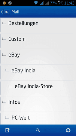

Was bis jetzt auf JMP-ROM und Gurudev-ROM sehr gut funktioniert, ist eine neue Schrift. Einfach die Schrift Neo_Sans...zip auf die SD-Karte/ Root und über CWM flashen.
Schaut Euch mal die Schrift an.
Louis777
Ein Danke tut nicht weh!
  • Neo_Sans.zip
P.s.: Schrift kann nicht rückgängig gemacht werden. Nur durch erneutes Flashen des ROM´s !!!! ( ... oder ich habe etwas übersehen, wie die Schrift hin und her geändert werden kann )
Hallo Louis777,
Danke sehr für die Infos!
ich hatte inzwischen auch schon den Entwickler der JMP V8 kontaktiert - aber ohne große Hoffnung auf eine Antwort, weil ich sicherlich nicht der Einzige mit vergleichsweise "dummen" Fragen bin.
Megathelance schrieb ja bereits, dass er schon das JMP V7.0 verwendet(e) , die auf der Cynus JB basiert. Hast Du evtl. auch Erfahrungen damit gemacht?
Und mich würde noch interessieren, zu welcher App(?) der "Drehzahlmesser mit der 85" in der Taskleiste auf Deinem Screenshot gehört... Danke!
Hi SAM0712,
der "Drehzahlmesser mit der 85" in der Taskleiste gehört zum eGurudev-ROM.
Es ist eine neue Akku-Anzeige im eGurudev-ROM - kein Drehzahlmesser! Sieht schick aus.
Vom JMP-ROM Version 8 rate ich ab. 2. SIM geht nicht - trotz Germany.zip!
