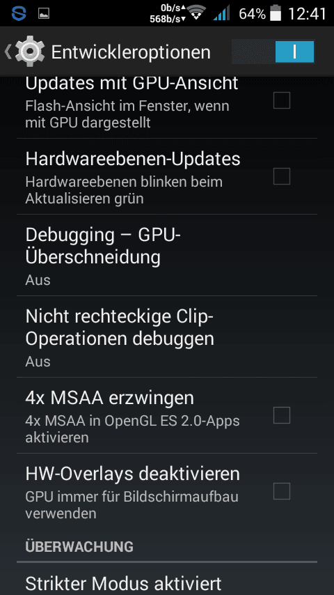

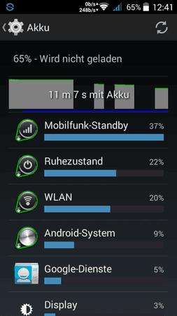

@JoWi81 hallo,
nach der Installation deinen Battery-Fix_Test von gestern - ist noch viel schlechter geworden.
Das Akku-Stand geht wieder sehr schneller nach unten. Was ist da drin?
Kann es wieder rückgängig machen?
Wenn ich in Entwickleroptionen eine Hacken auf "HW-Overlays deaktivieren" mache, nach dem Neustart dieser Hacken ist wieder verschwunden.
Also, dass bringt gar-nix. Prozente gehen weiter sehr schnell nach unten...

@wanoz
Hast du vor dem Test mal vollständig entladen und erst dann vollständig aufgeladen? Hierbei ist es wichtig Neustarts zu vermeiden. Jeder Neustart kann ggf. eine Fehlkalkulation der Akku-Ladung hervorbringen und das Ergebnis verfälschen. Kann mir ehrlich gesagt nicht vorstellen, dass mit HW-Overlays der Akku sich schneller entlädt als mit GPU...
Ich habe diese Option mit folgendem Fix behoben:
Battery-Fix_Test_2016-05-31

Über die Akku-Ladung: jetzt hällt das Akku-Stand wieder etwas besser . Interessant, dass wenn ich das Handy vor dem schlaffengehen mit 80% Ladung ganz ausschalte, dann beim Einschalten morgen früh ist nur noch - 50%.
Bei dir auch so?
Reaktionen: JoWi81

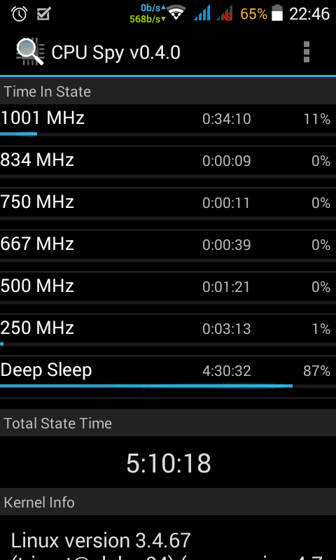

wanoz schrieb:
Interessant, dass wenn ich das Handy vor schlaffen gehen mit 80% Ladung ganz ausschalte, dann beim Einschalten morgen früh nur noch - 50%.
Schaltest du das Handy wirklich komplett aus oder versetzt du das Handy nur in einen Tiefschlaf-Modus (durch Power-Taste drücken)?
  • Falls du das Handy komplett ausschaltest, dann kann ich nur empfehlen dies nicht zu tun. Beim Ausschalten und wieder Einschalten oder beim Neustart müssen alle Kernel-Elemente neu geladen werden und dies erfordert einen hohen Energiebedarf.
  • Falls du das Handy in einen Tiefschlaf-Modus versetzt, dann kannst du mit der CPU-Spy-App herausfinden, ob das Handy wirklich in den Tiefschlaf-Modus schaltet. Im Normalfall wird beim Tiefschlaf die CPU-Taktfrequenz ganz nach unten herabgesetzt (siehe hierzu Screenshot). Kannst du bitte mal dein Handy mit der CPU-Spy-App (Reset-Timer nicht vergessen) über die Nacht beobachten und anschließend vor der ersten Nutzung ein Screenshot machen?
    Wenn über die Testzeit der Tiefschlaf-Modus kaum erreicht wurde, dann kannst du mit der Wakelock Detektor-App herausfinden welche App genau den Tiefschlaf-Modus stört.

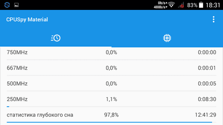

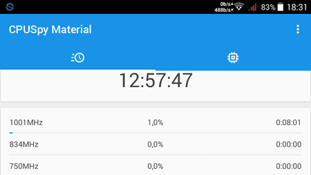

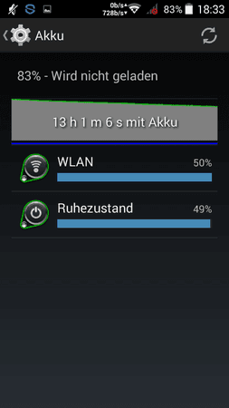

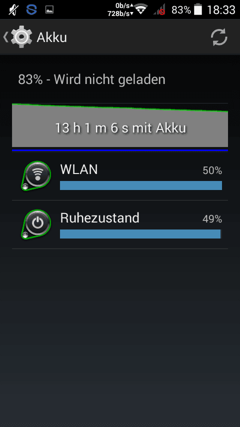

Hallo @JoWi81,
ich habe ausprobiert, und es sieht nicht schlecht aus. Oder, wie findest du das Ergebnis?
Das Handy war fast 13 Stunden in Schlafmodus.
Hier ist meine Screenshots:
Screenshot_2016-06-02-18-31-03.png Screenshot_2016-06-02-18-31-30.png Screenshot_2016-06-02-18-33-50.png
Reaktionen: JoWi81

Aber wie kann ich prüfen, ob die GPU für den Bildschirmaufbau aus?
Muss ich in Entwickleroptionen - "HW-Overlays deaktivieren" einschalten?
Hallo @wanoz
Hacken herausnehmen. Dadurch wird der Bildschirmaufbau beim normalen Arbeiten z.B. in einer Nachrichten-App mittels HW-Overlays erfolgen und z.B. in einer Spiele-App automatisch mittels GPU erfolgen.
