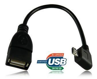

Ich habe so ein Teil für mein T2 ohne root funzt perfekt

Hallo, Actros,
Danke für die Info. Dann müsste ja der Connection Kit auch funktionieren, oder? Wenn Du etwas per USB ansteckst (was machst Du damit?) - wo findest Du das dann am T2 bzw. wo wird Dir die Verbindung angezeigt???
Also USB-OTG funktioniert bei mir unter Andorid 4.1 nur mit FAT formatierten Laufwerken.
Außerdem funktioniert mit der App "DSLR-Controller" auch meine Eos 550D über das Handy. :)

Ich hab bis jetzt einen USB Stick mit 16 GB getestet mit Video, Bilder, Musik Ordnern die ich vorher eingefügt habe, Zugriff auf den Stick hab ich über den Datei-Manager (ist von Werk aus drauf) wie gesagt das Handy ist nicht gerootet Android-Version 4.1.1 funktioniert das alles super gib nur (nach anschließen) ein paar Sekunden ziert das der Stick erkannt wird.

Hab grad mal mein T2 mit dem OTG-Kabel meines Tablet getestet.
der angesteckte USB-Stick wird im Total Commander angezeigt(/mnt/usbotg), man kann auch drauf zugreifen.
Habe hierrüber auch auf den Stick aufgespielte .apk installieren können. Stick muß allerdings FAT oder FAT32 Formatiert sein, ein anderer Stick mit NTFS wurde als "beschädigtes Medium" erkannt, und konnte nicht gelesen werden.
Eine angeschlossene "Funktastatur-Maus-Kombi" hat auch einwandfrei funktioniert (Maus und Tastatur)

Hallo T2-Freunde,
habe einen normalen OTG-USB-Adapter verwendet, der klaglos USB-Devices mountet. Die Laufwerke (USB-Stick, SD-Cards im Card-Reader oder Festplatte erscheint dann im Ordner \mnt (für "mount") als Verzeichnis \usbotg mit den Inhalten des Datenträgers. Als Dateiexplorer empfehle ich den "Total Commander" oder den "ES Datei Explorer" (bin mir noch nicht ganz sicher, welchen ich besser finde, der zum Lieferumfang gehörige ist Mist).
Da ich das T2 zur Kontrolle von gesicherten Bildateien während längerer Fotosessions im Ausland einsetzen möchte, stört mich die Limitierung auf Datenträgerformate mit FAT32 nicht, da Speicherkarten der Kameras sowieso nur dieses Format verwenden (freilich stört die System-bedingte Langsamkeit). Als "Fototank" habe ich mir einen kostengünstigen Cardreader mit Festplatte (eigene Stromversorgung über LiIon-Akku oder Netzadapter) besorgt, der Daten von den Kamera-Karten eigenständig auf die Festplatte kopiert (erhältlich bei Digitalix24 Edgar Beck). Das Ding heißt Xs Drive Smart 2300 SDHC SATA. Herr Beck hat es mir mit einer 256 GB SSD (formatiert als FAT32) ausgestattet. Funktioniert als externe Festplatte mit dem T2. Externe 2,5 Zoll Festplatte funtionieren ebenfalls, wenn man sie über ein Y-Kabel mit Strom versorgt.
