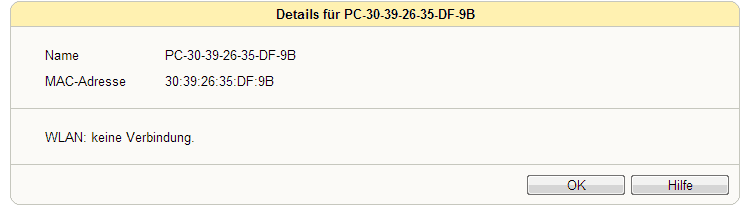

P.S.: Im Anhang sind noch zwei Screenshots, die eventuell hilfreich sein könnten. Die wurden in den Einstellungen der Fritzbox gemacht und zeigen, dass das Handy erkannt wurde, jedoch keine IP-Adresse zugewiesen bekommt. Wahrscheinlich liegt dort irgendwo der Fehler...

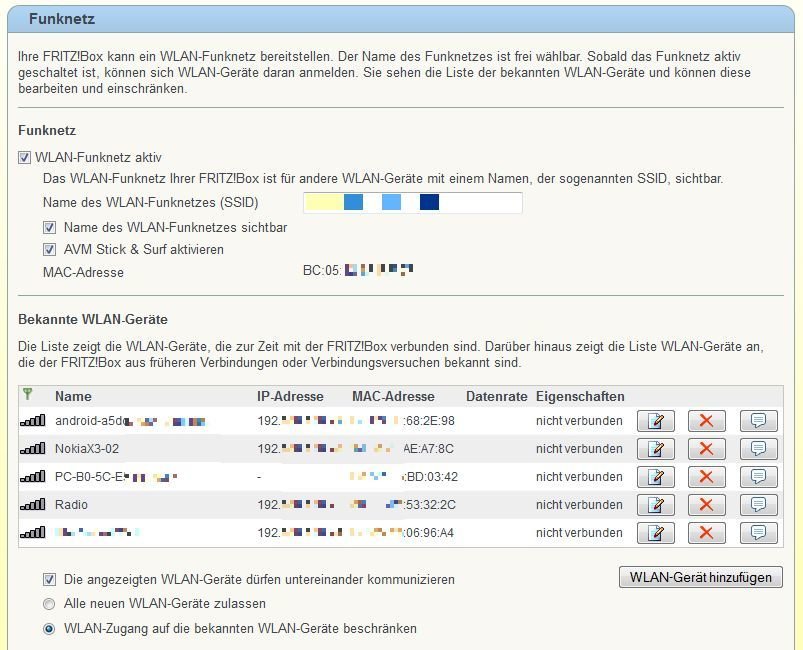

mateaz@:
Ich habe mein T2 auch mit einer Fritz!Box Fon WLAN 6360 verbunden.
Nachdem ich den Netzwerschlüssel eingegeben hatte, lief die Verbindung einwadfrei.
Ich hänge auch einmal ein Screeshot an. Allerdings wird Deine Fritz!Box-Anzeige etwas ander aussehen.
