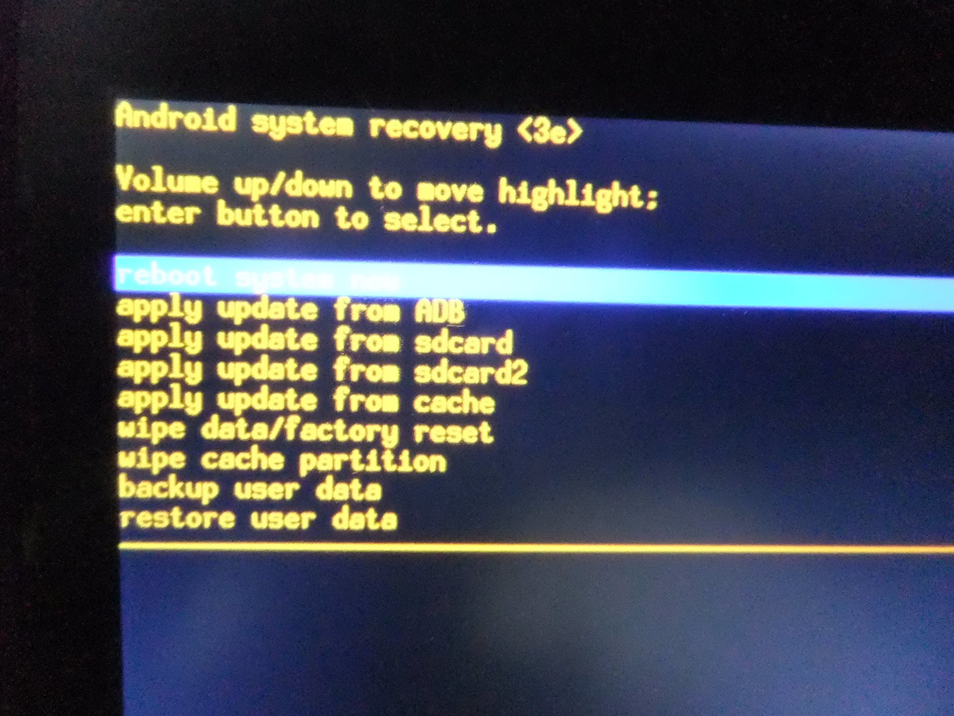

Bin gerade "normal" ins Recovery gebootet...ist zwar nicht CWM aber die entsprechenden Auswahlmenüs wie Backup user data, etc. gibt es da auch. Kann ich die Speichererweiterung nicht auch über diese Maske vornehmen? Habe ja nicht vor, irgendwelche Custom-ROMS zu installieren (die es meines Wissens nach für das T5 eh noch nicht gibt). Möchte möglichst wenig am System verändern, da ich nicht abschätzen kann, was die Recovery für das Micromax A116 sonst noch bewirkt.
Bin halt lieber etwas vorsichtig...

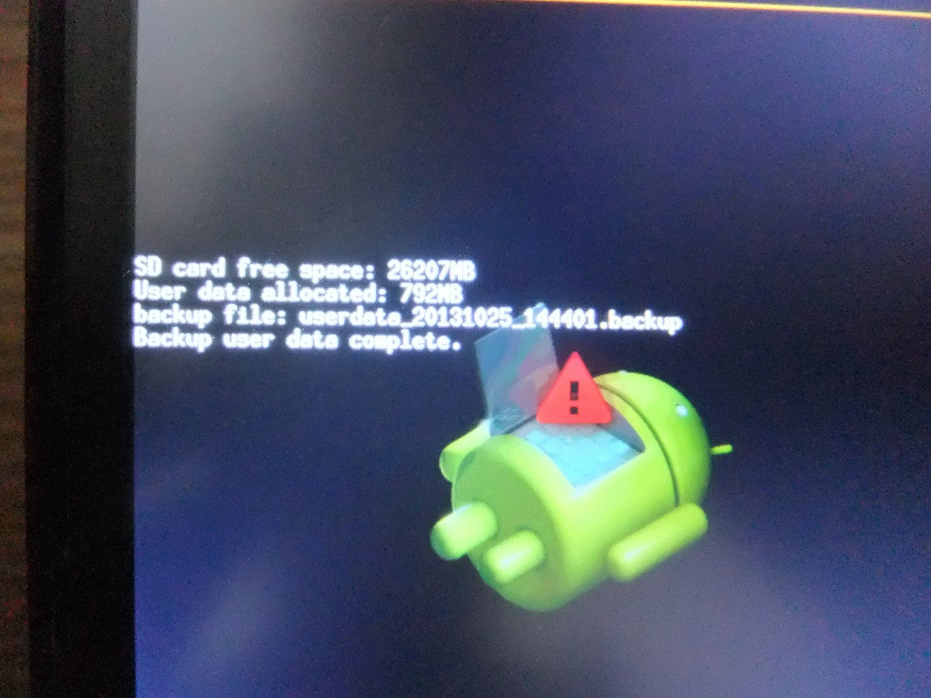

Wusste nicht, wie man in diesem Menü einen Screenshot erstellt, daher 2 Fotos zur Veranschaulichung.
Habe Backup user data ausgeführt. Ist dies ausreichend???
