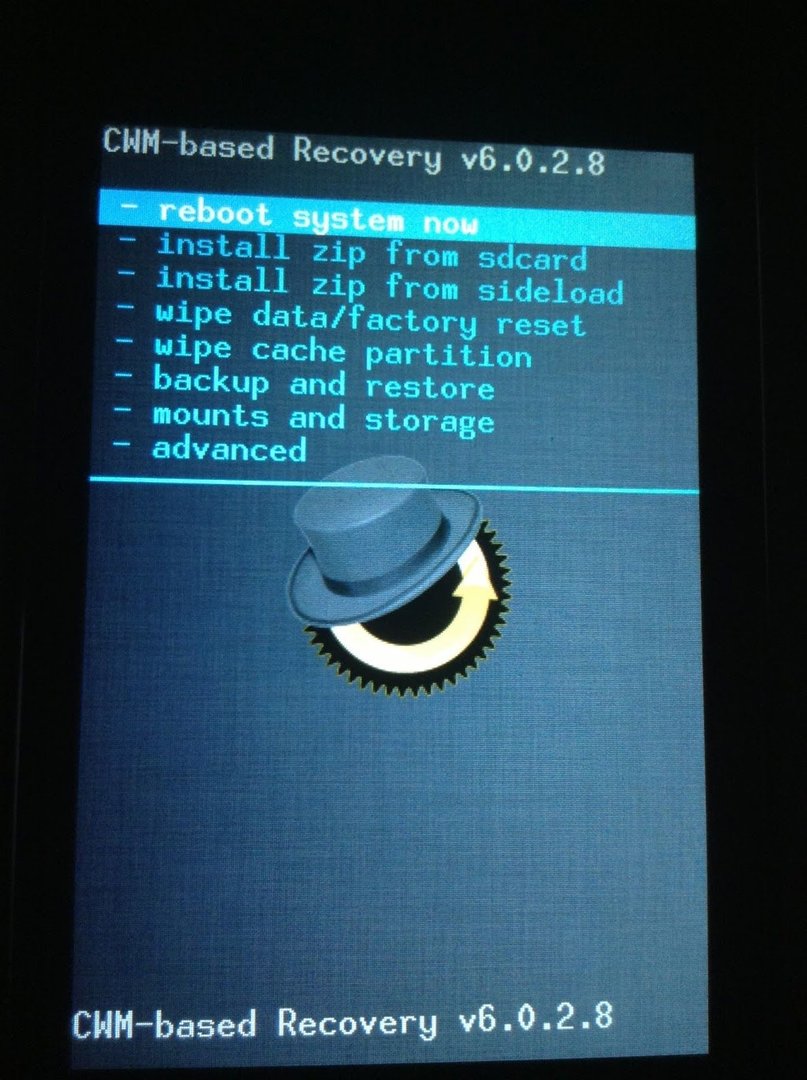

Du musst das TWRP recovery (oder clockwork-mod-recovery) auf dein Handy installieren, dann in den recovery-modus booten und von da aus die rom als zip installieren.
da du anscheinend schon root hast, kannst du prinzipiell das recovery mit den mobileuncle-tools aus dem playstore flashen.
Hier gibt es glaube ich auch nen thread "cwm für t5"... Nimm dir den mal zur brust, wenn ich zeit hab, heute abend kann ich dir dann noch weitere tips geben

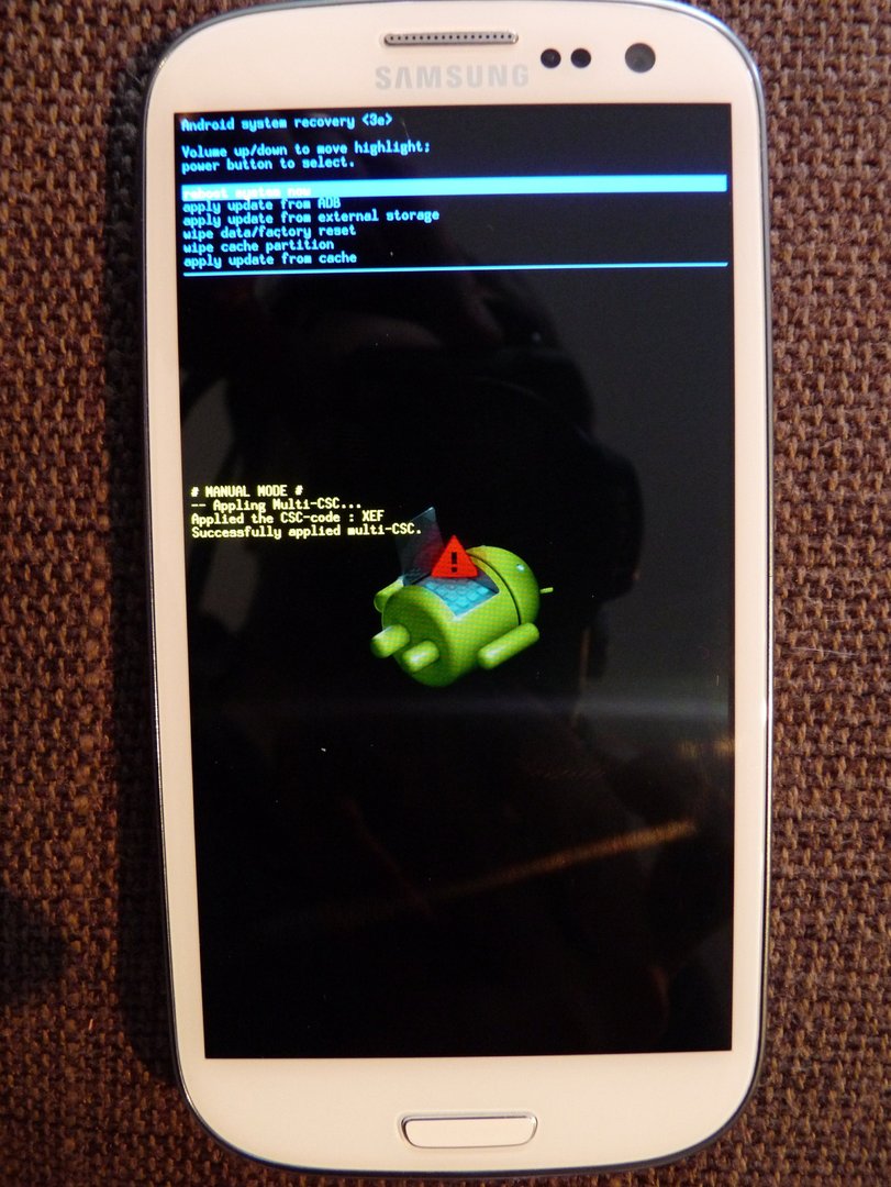

Habe dieses IMG auf die SD-Karte kopiert. Mobileuncle aufgespielt. Nach dem Start wurde ich gefragt ob ich Superuserrechte zuweisen möchte. Habe ich gemacht. Danach Recoveryupdate angeklickt. Jetzt habe ich die aufgespielte Datei mit dem Namen recovery.img ausgewählt. Dann wurde ich gefragt, ob ich im Recovery-Modus booten möchte - ja. Und das war es wieder.
Da liegt der grüne Androide mit dem Vermerk "kein Befehl".
Wenn ich auf die Einschalttaste drücke, erscheinen die Menüfunktionen.
Ich wähle "reboot system now" und mein T5 bootet wieder ständig bis ich ihm den Hals rumdrehe.
Gruß Rainer

Sieht das recovery aus wie clockwork, oder stock (weisses phone)?
EDIT : Beim installieren über die uncle-tools die internetverbindung des handys abschalten, dann siehst du nur das recovery, das du auf dem phone hast.

sieht aus wie auf dem weissen Phone.
