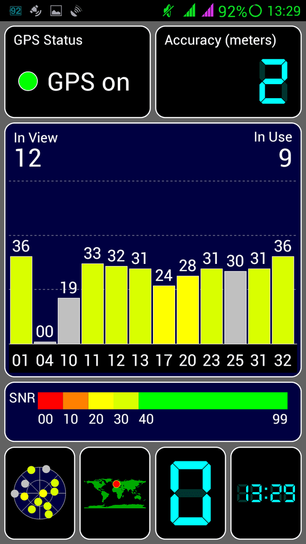

Du kannst diese app "GPS Test" GPS Test ja mal herunterladen und in den Einstellungen der app,
die Genauigkeit auf das Metrische System einstellen,
gehe nach draußen, freie Sicht in alle Richtungen, und starte GPS Test lasse dein Phone Zwanzig Minuten Liegen,
wenn die Genauigkeit Zwei Meter anzeigt, dann ist dass ein guter wert.
Tipp erst die Navi / GPS Test app Starten, dann das GPS Aktivieren.

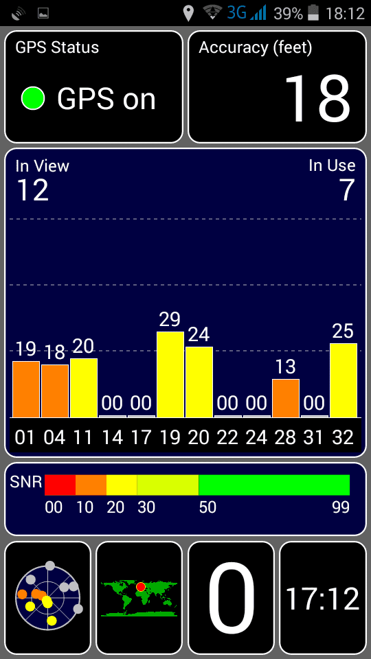

Danke für die schnelle Antwort. Habe jetzt mal GPS-Test probiert und er liegt bei 18 foot (ca. 5,5 Meter) Hat das was zu sagen?

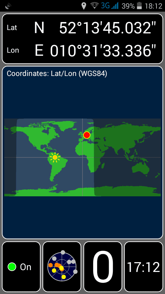

Das sagt das dass GPS auf ca. fünf Meter genau ist,
warst du Draußen und hast die Zeit abgewartet?
Hast du unter Einstellungen->Standortzugriff ->GPS Satelliten->EPO Einstellungen,
die EPO Daten Aktualisiert ?
wenn das Aktualisieren fehl schlägt, empfehle ich die die app "MT GPS" MT GPS
Mit dieser app kannst du die EPO files Herunterladen.

Nimm bitte das Zweite Bild raus, (GPS Koordinaten) muss ja keiner wissen wo du wohnst.
