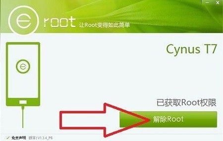

Oder mit "eRoot", im Phone das USB-Debugging einschalten und Unbekannte Quellen Aktivieren,
das Phone eingeschaltet via USB an euren PC Anschließen, eRoot auf euren Desktop kopieren,
eRoot Starten und auf Root gehen.
Wenn es beim ersten mal nicht klappt, einfach noch mal auf Root gehen.

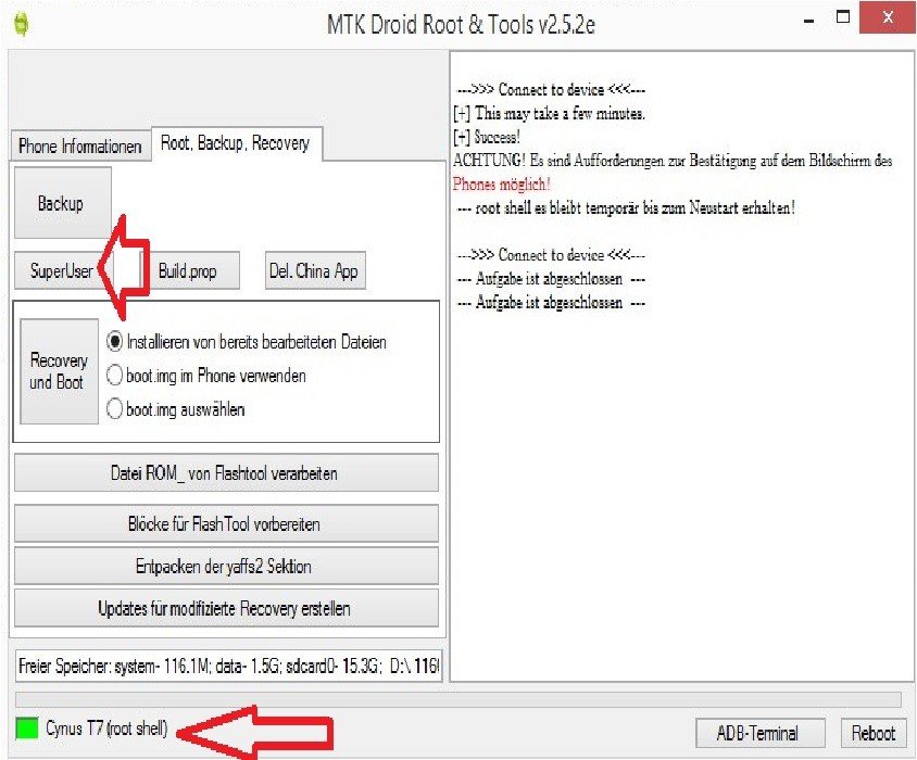

Root ist auch mit " MTKdroidTools" möglich, auch lässt sich mit MTKdroidTools, der Superuser gleich mit Installieren.
MtkDroidTools_v253_ML.zip - 10.47 MB
SP_Flash_Tool_v5.1343.01(1).7z - 11.53 MB
  • eRoot_1.3.4.7z

Es geht auch schneller und braucht keine Minute.
Per Google nach "Framaroot" suchen, APK runterladen und installieren, ausführen und auf Root gehen, danach hat man Rootrechte im System aber nicht in der Shell
Oder so..
