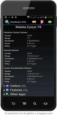

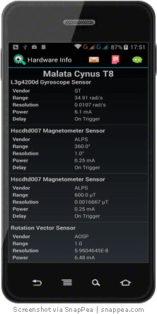

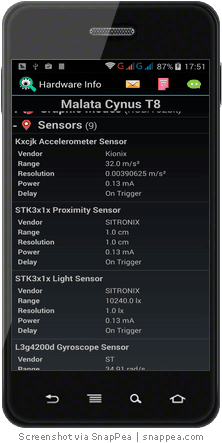

funktioniert bei mir auch nicht. Die App 'Smart Kompass' bringt die Fehlermeldung: 'Magnetischer Sensor Fehler. Es gibt keine magnetischen Sensor oder es Fehlfunktionen aufweist.' Den Selbsttest habe ich ebenfalls ohne Erfolg gemacht...
Was sagt die app : Hardware Info Hardware Info sind da die Sensoren aufgelistet?
Hi Auro,
anbei die Screenshots von der Hardware Info App von den Sensoren. Das sieht soweit ganz gut aus...
GPS Test funktioniert bei mir, ich bekomme einen 3D fix, Kompass habe ich aber noch nicht zum Laufen bekommen.

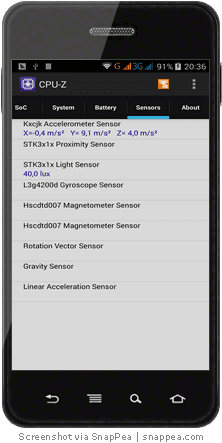

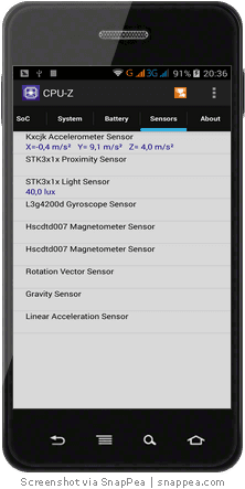

Was sagt die app : CPU-Z oben unter (Sensors) schauen.
CPU-Z erkennt zeigt nur zwei Werte an, wobei ich bezweifel, daß die APP wirklich alle Sensoren problemlos erkennt. Ich hatte das Handy schonmal als Navi eingesetzt und das hat geklappt.
Laut deines Photos kommen keine Daten von den besagten Sensoren, entweder ist das ein Software Problem oder die Hardware ist fehlerhaft.

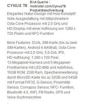

Hab eine Rückmeldung von Mobistel, das T8 hat KEINEN Kompass, auch die anderen angeblich vohandenen Sensoren sind in Wirklichkeit nicht da.
Dumm gelaufen :confused2:
Offtopic
Tja @Mobistel !
Dann ist auch dieses Datenblatt nicht Korrekt.:thumbdn:
.mobistel.com/CynusT8 Produktbeschreibung G-Sensor, Proximität-Sensor, Comapss Sensor,
Vielleicht Äußert sich Mobistel mal Persönlich und gibt all den Usern, die verlorene Lebenszeit zurück.
Klick : Cynus T8 - mobistel
Bild Quelle mobistel.com/CynusT8 Produktbeschreibung
OT off
