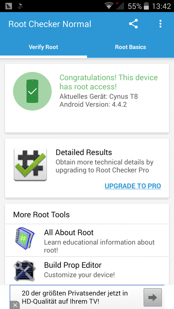

Nachdem ihr mit VROOT gerootet habt, gibt es 2 Icons (die letzten beiden Icons auf dem Screenshot) im App Drawer. Klickt KEINE von beiden, sondern installiert SOFORT nach dem rooten SuperSU aus dem Playstore. Erst nach erfolgreichem aktualisieren der SuperSU Binaries und deinstallieren der VROOT App deinstalliert ihr auf normalem Weg die App mit dem blau/weißen Schild! Denn das ist die Aktualisierung der VROOT Binaries. Wenn ihr diese ausführt, kann SuperSU die eigenen Binaries nicht mehr aktualisieren!
Quelle

Also mit Vroot war das kaum ein Problem - ging auch schnell. Danach checken mit Rootchecker, NextAppSDFix installieren und fetich!
