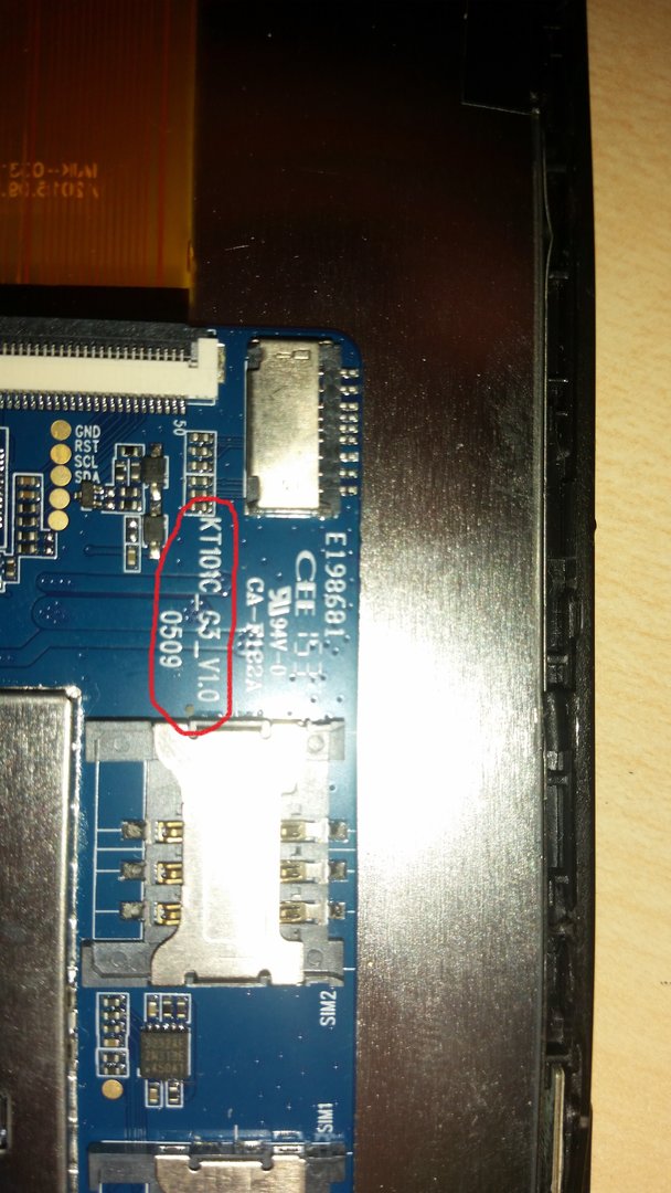

Hallo TheWinHelper, öffne bitte mal das Teil und schau mal was auf dem Mainboard drauf steht. Bei den Chinageräten gibt es mehrere Versionen und und Chipsätze (MTK) es ist nicht immer das verbaut wie der Name angegeben wird.
Und poste das bitte mal.

Hallo,TheWinHelper,
das sind noch nicht die richtigen Bilder, da müßte direkt was auf dem Board sein so wie hier im20180822_032517.jpg
Schau mal bitte noch mal. :smile:
Mach bitte einmal vom ganzen Board ein Bild und wenn da was finden solltest halt nur von der Nr.
MfG Spinki

Ich habe mir nocheinmal das komplette Mainboard angesehen, konnte aber keinen solchen Aufdruck finden. Den noch füge ich fit gerne nochmal zwei Bilder an. Geflasht habe ich mit einem Win7 Notebook und den SP Flash Tool. Der Flash Vorgang läuft auch nochmal ab und am Ende wird der Grüne Kreis angezeigt. Ich habe die rar Datei ausgepackt und die Dateien gemäß einer Anleitung einzeln im SP Flash tool angeklickt. Auf dem Handy war/ist eine mit autocwm erstellte Clockworkmod installiert. Auch das erneute Flaschen an einem anderen PC hilft nicht. Das Gerät wird jedoch vom PC problemlos erkannt als Mtk Preloader.
Falls du noch weitere Informationen brauchst sag bescheid.

Also das hab ich echt noch nicht erlebt das es keine Rom für dein Teil gibt und das nix auf dem Mainboard steht. Steht auf beiden Seiten vom Board nix?
