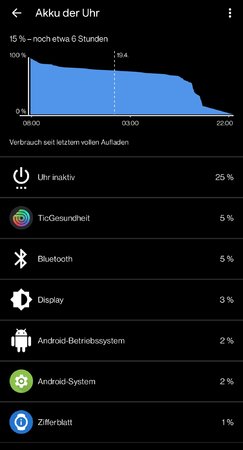

Am Ende des Tages fällt der Akku enorm - Es ist nichts mehr übrig. Warum? Hat jemand eine Idee?

OK ich gebe zu, dass ich regelmässig mit der Uhr geduscht hatte. Das hat die Uhr aber immer gut vertragen. Was die Uhr nicht verträgt ist das Meerwasser, war nur kurz drin. Bekomme jetzt aber eine Neues ausgetauscht. Mit der Galaxy Watch konnte ich immer problemlos ins Meer.
