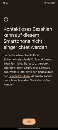

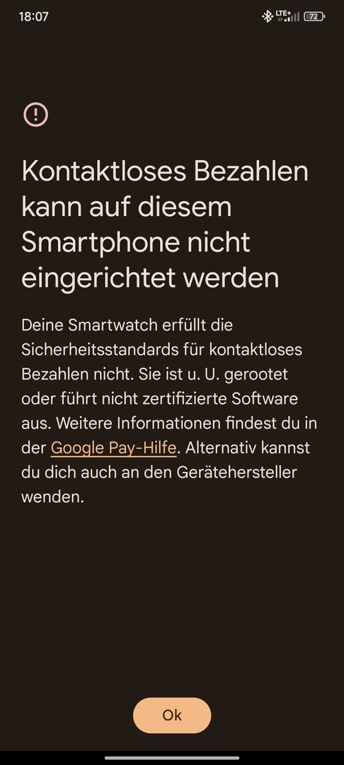

hat schon jemand Probleme mit hinzufügen eine Kreditkarte zu Wallet auf der Uhr?
Ich habe bei mir eine Karte von ING auf der Uhr gehabt und bis vor kurzem hat alles wunderbar funktioniert, letztens habe ich bemerkt das ich mit der Uhr nicht Bezahlen kann, kam eine Meldung von wegen die Uhr erfüllt die Sicherheit Standard nicht ??
Ich habe die Karte von der Uhr und Telefon entfernt und wollte die neu hinzufügen, auf dem Telefon kein Problem , aber hinzufügen auf der Uhr geht nicht bekomme solche Meldung

das hat bei mir genau so angefangen, erst mal eine Fehlermeldung beim Bezahlen, dann habe ich die Karten aus Wallet Entfernt und versucht die neu hinzufügen leider ohne Erfolg.
Da kommt immer das Bild auf dem Handy was ich im erstem Post eingefügt habe.
