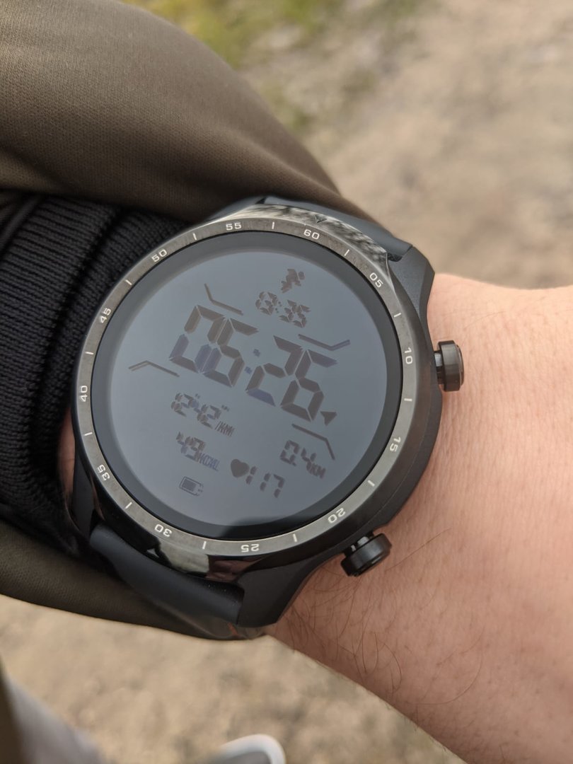

Also im Falle von dem vorher getätigten Feiertags Spaziergang, sehen die Angaben auf dem FSTN Display bei mir dann so aus.
Werden also dauerhaft angezeigt und permanent aktualisiert.
