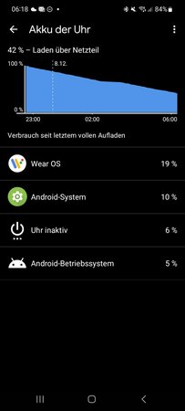

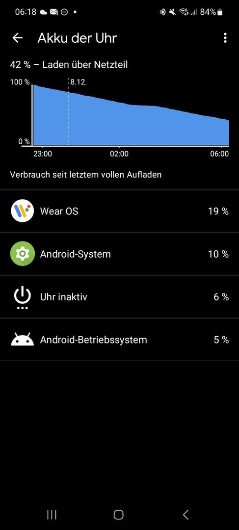

Ich habe gestern Abend die Uhr zu 100% aufgeladen und dann den Flugmodus eingeschaltet, früh um 6 Uhr hatte ich nur noch 42% Akku. Si.Screenshot_20221208_061825_Wear OS by Google.jpg
Über den Tag, natürlich ohne Flugmodus, wieder ganz normales Verhalten.
Um 18:00 Uhr habe ich den Flugmodus wieder eingeschalten, jetzt 19:15 Uhr, nach 1,5 h, schon wieder 12% Akku weg.
Also, das Problem besteht nach wie vor.

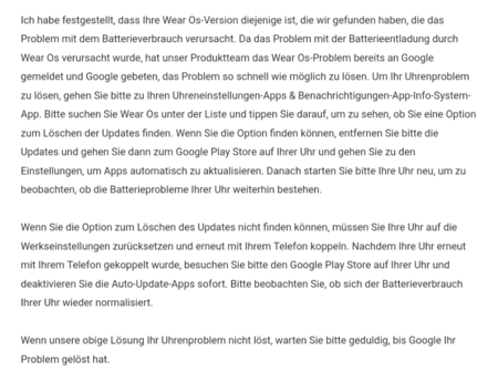

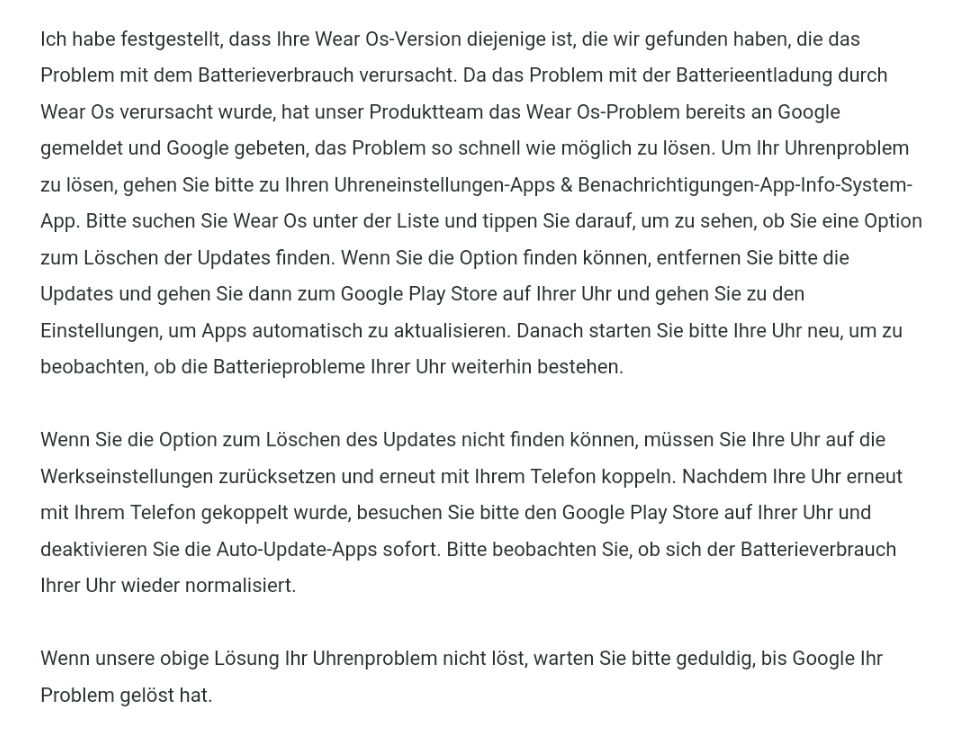

Habe nachstehende Antwort vom Mobvoi Support erhalten: Habe es aber noch nicht Probiert, was sie mir vorgeschlagen haben.
Meine WearOS Version ist: 2.59.0.47.125.1175
Reaktionen: Benny87 und old.splatterhand

Ich habe das jetzt mal gemacht, Updates der Wear OS App auf der Uhr gelöscht, Versionsnummer ist jetzt 2.46.0.36xxx.
Mal sehen, was dabei herum kommt.
